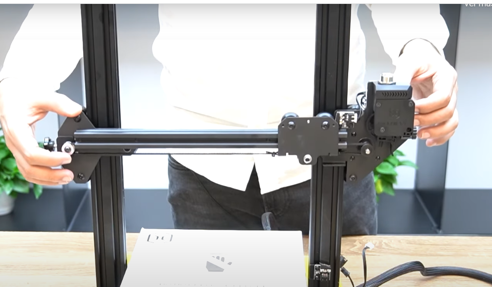

    No conozco bien ese modeo, pero por lo que he visto es bastante sencillo
    Si quieres desmonta el cabezal y te será mas fácil verlo.

    Gracias por tu interés. Si es muy sencillo el montaje. A lo que me refiero es que esa correa debe estar colocada de alguna forma que permita que el extrusor quede bien firme y no se mueva. Porque yo por más que he apretado la tornillería no consigo nada.

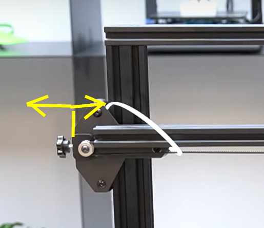

    Ya he dicho que no conozco esa impresora, pero en la imagen se ve un tensor de correa.
    Eso, debería aflojarlo al máximo, luego poner la correa, ponerle las sujeciones y al final empezar a tensar la correa.
    Aunque la correa debe estar tensa, tampoco hay que pasarse, con no no tenga un juego demasiado olgado, creo que debería servir.

    Sí, eso lo sé. El problema es que la tenses o no, el extrusor no queda bien sujeto.
