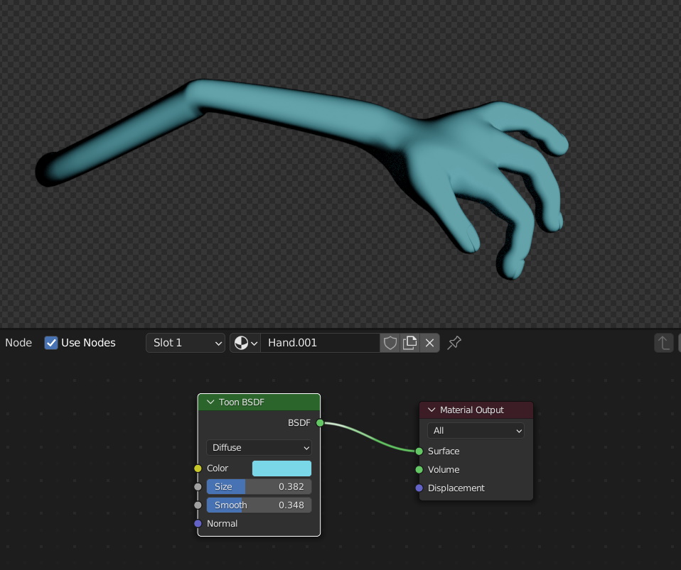

    Es difícil decir, pues hay mucho trazo lineal, pero el Blender algo parecido sería utilizar o bien un material tipo TOON o bien utilizar directamente el FREESTYLE.
Nombre: TOON.jpg
Visitas: 133
Tamaño: 178.5 KB
    https://blendernpr.org/category/freestyle/
    https://bnpr.gitbook.io/bnpr/outline...se-hull-method

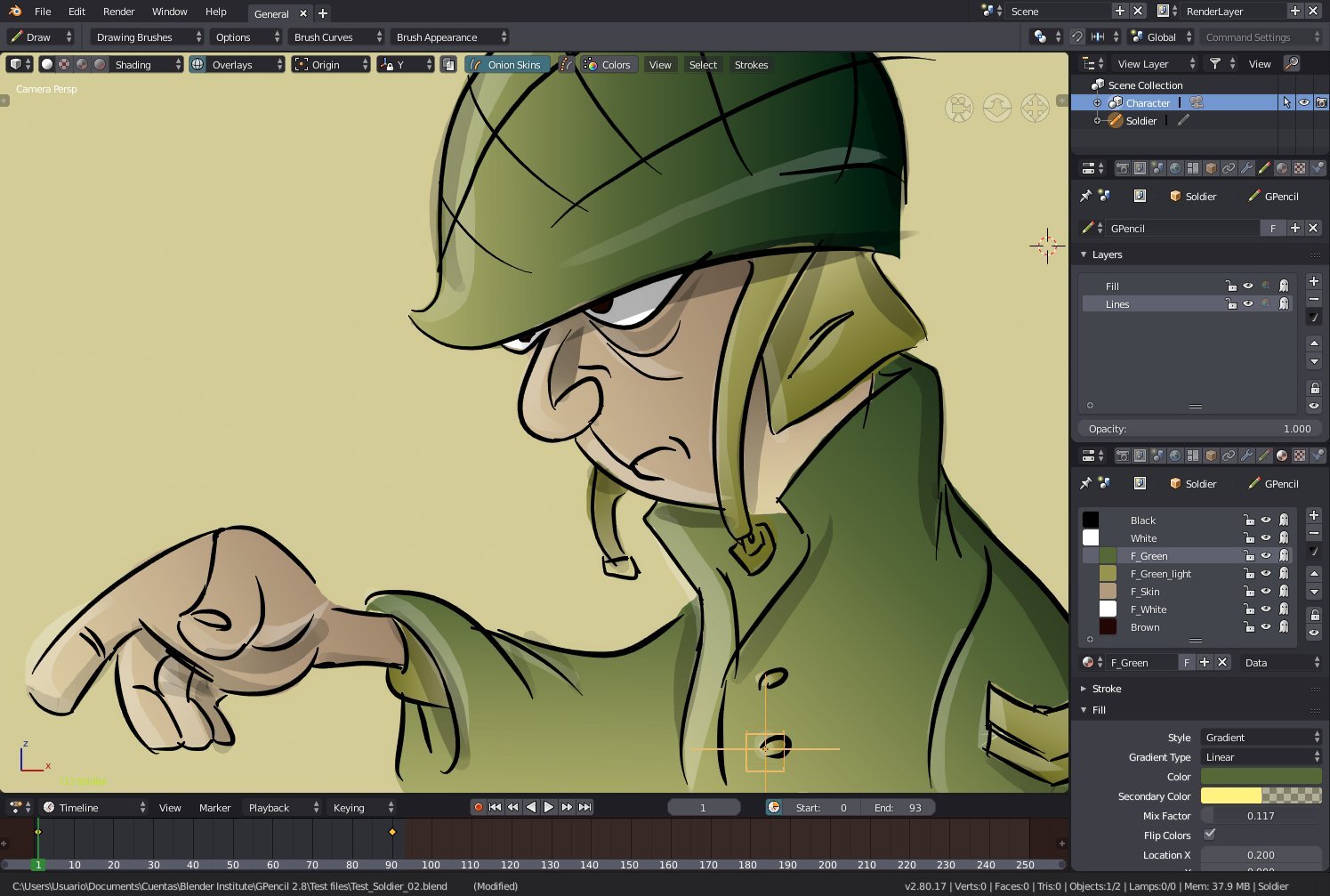

    O hasta trabajar directamente en 2.5D con el nuevo Grease Pencil de Blender
    22,360
    693
    7237
    O una mezcla de varias de estas técnicas con el mismo Blender
    https://twitter.com/PabloVazquez_/st...108224/photo/1
