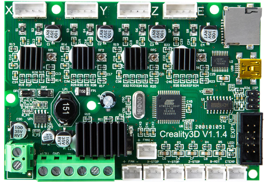

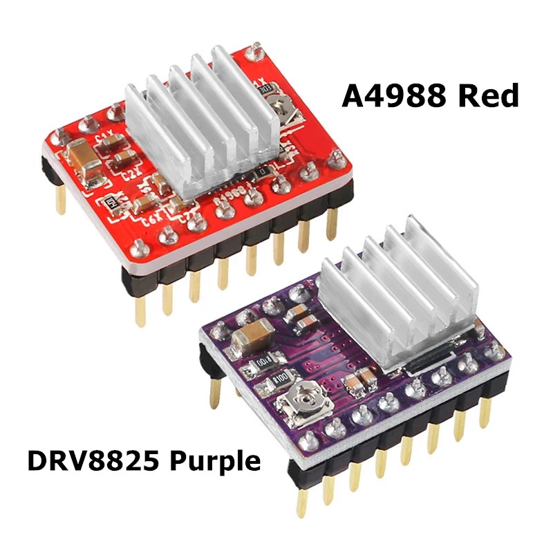

    Un posible error sería que se hubiera quemado un Driver.
    Eso es una pieza pequeña que va en la placa, encima de cada una de las salidas a los ejes y se puede estropear por una subida de tensión o una mala conexión.
    Y en último caso, si fuera problema de la placa, sería cambiarla entera por otra mas silenciosa.
    OJO, que solo es una opinión sin ver lo que realmente le pasa a tu impresora.
    Cuando empiezas a desmontar, puede darte mas problemas de los que ya tienes si no lo has hecho nunca.
    Hay formas de desmontar la placa para trabajar mas a gusto, pero como digo, es complicado si nunca lo has hecho.
    Recomendaciones... si vasa tocar algo, procura sacar fotos de como tienes los cables, pues a veces al intentar volverlos a poner ya no se puede.
