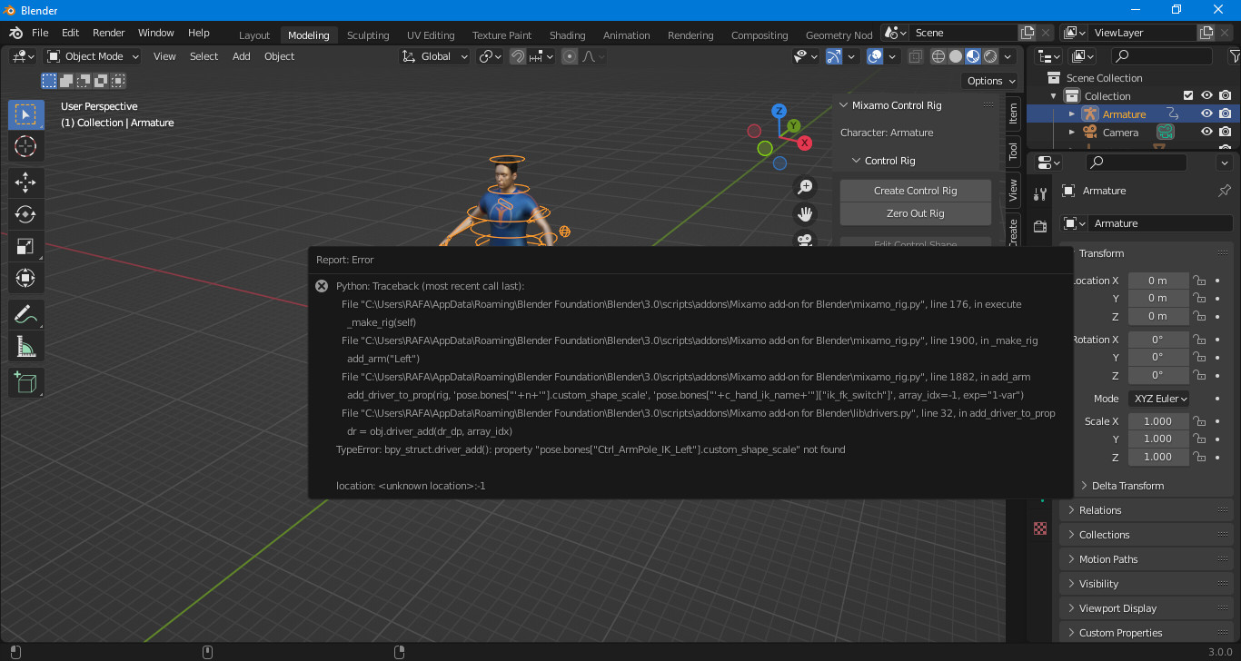

    Hola. Estoy con Blender 3.0.
    He riggeado un personaje de Makehuman con Mixamo. Lo he descargado como FBX.
    Lo importo a Blender y con el addon de Mixamo para Blender intento generar los controles de Rig.
    Aparece el mensaje de error que muestro en la imagen y genera todos los controles menos los de las piernas.
    ¿Alguien sabe por que?
    Gracias.

    Si no me equivoco debe ser un problema de versiones.
    Ese addon o por lo menos el que yo conozco, es para la versión 2.8 de Blender.
    Para ver si ese es el fallo, prueba a bajarte una versión 2.8 de Blender por ejemplo una ZIP, que no hay nada mas que descomprimirla y no hace falta instalarla.
    https://download.blender.org/release/Blender2.80/
    Habrá que esperar a que lo actualicen a la 3.0, que a veces es solo cambiar el texto de una línea del script.

    Hola. Gracias por la respuesta. Efectivamente era un problema de la versión del addon.
    He bajado la ultima versión y ya funciona perfectamente.
