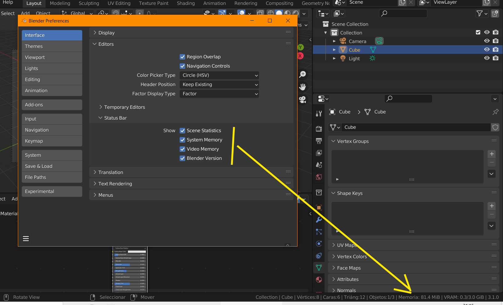

    Se puede activar la opción de ver que tamaño tiene el blend desde Preferences > Interface > Status Bar
