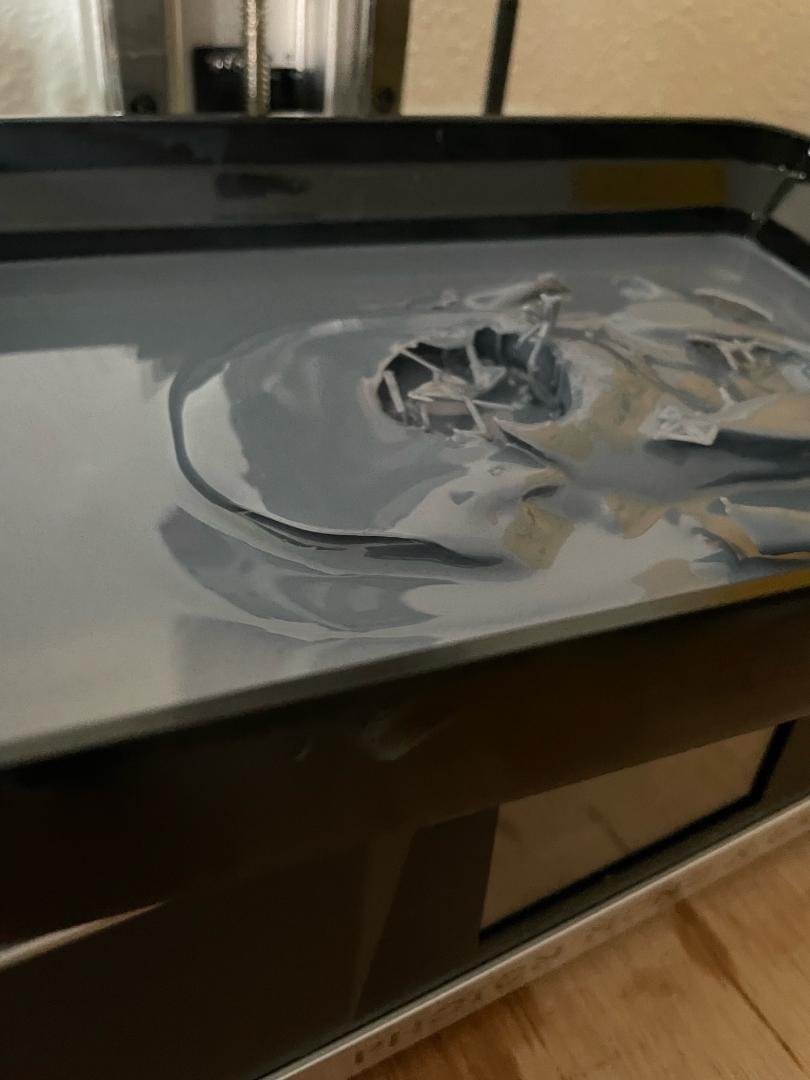

    Si desde el servicio técnico me aportan alguna solución la colgaré por aquí por si a alguien le sucede lo mismo. He dejado lanzadas dos impresiones, una en la Creality con la resina que tenía la Anycubic (gris marca Anycubic, y ha salido perfecta) y otra en la Anycubic con la resina que venía utilizando con éxito en la Creality (blanca, marca Anycubic) y sólo ha salido media miniatura, de lo demás, sólo la base.
    Además con tan mala fortuna que se ha roto el FEP y se ha derramado toda la resina. Definitivamente, no tengo yo suerte con esta impresora.

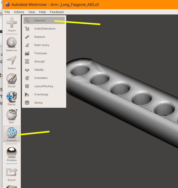

    Pues si te ha puesto los soportes y no la figura, el problema es del modelo.
    Lo mas seguro es que tenga las caras invertidas.
    Una forma rápida de arreglar un modelo es utilizar la versión gratuita de Meshmixer.
    https://www.meshmixer.com/
    Y se hace una inspección.
Nombre: inspector.png
Visitas: 1253
Tamaño: 104.5 KB
    Si hay errores salen rojos y teda la opción de arreglarlos automáticamente.
    https://help.autodesk.com/view/MSHMX...A-D616209E8213

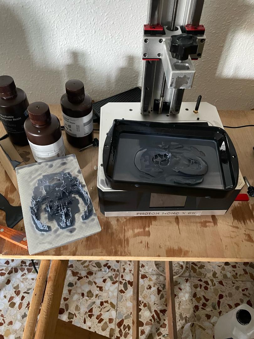

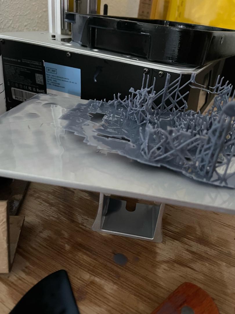

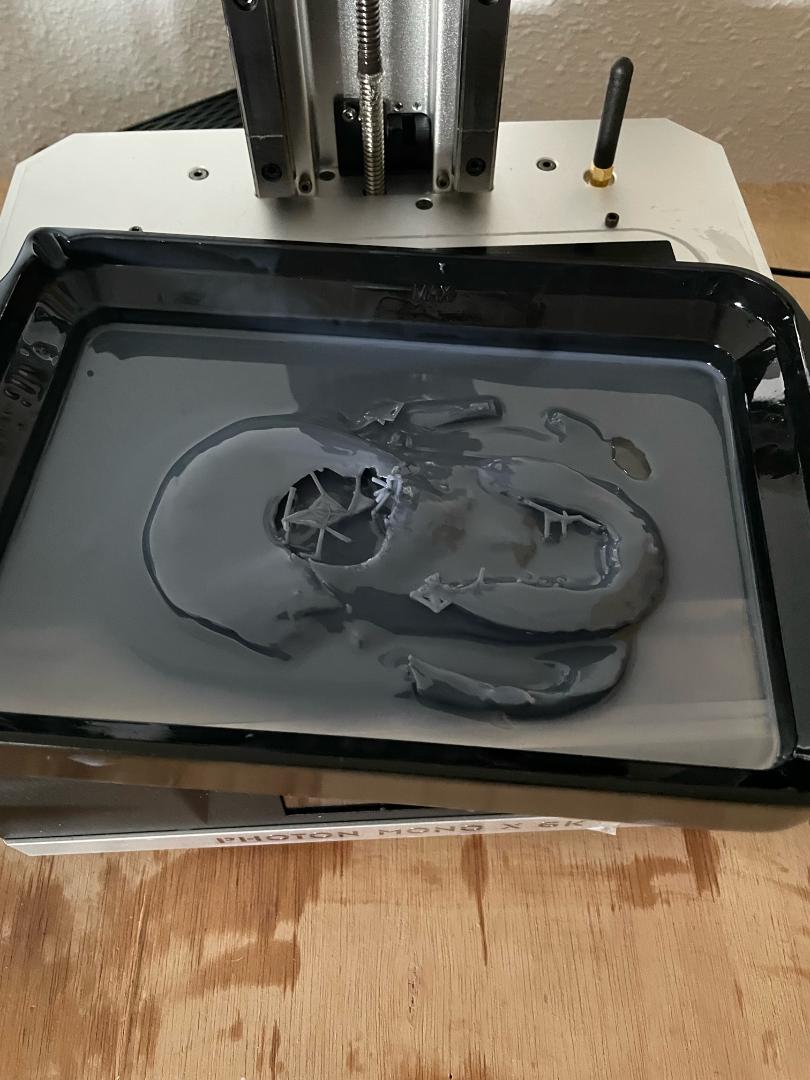

    A mi lo que me pasa es que se pega en la base del tanque y en la parte de arriba, que es la base de impresión se me suele despegar.
    Ese tipo de impresoras son muy dicífiles de controlar, pues a parte de los laminadores, hace falta tener el material adecuado y luego un buen curado.
    No sabría decirte lo que le pasa.
    Pero si los modelos que traen esas impresoras salen bien, y el resto te sale mal, puede ser que tengas el modelo mal preparado para impresión.
