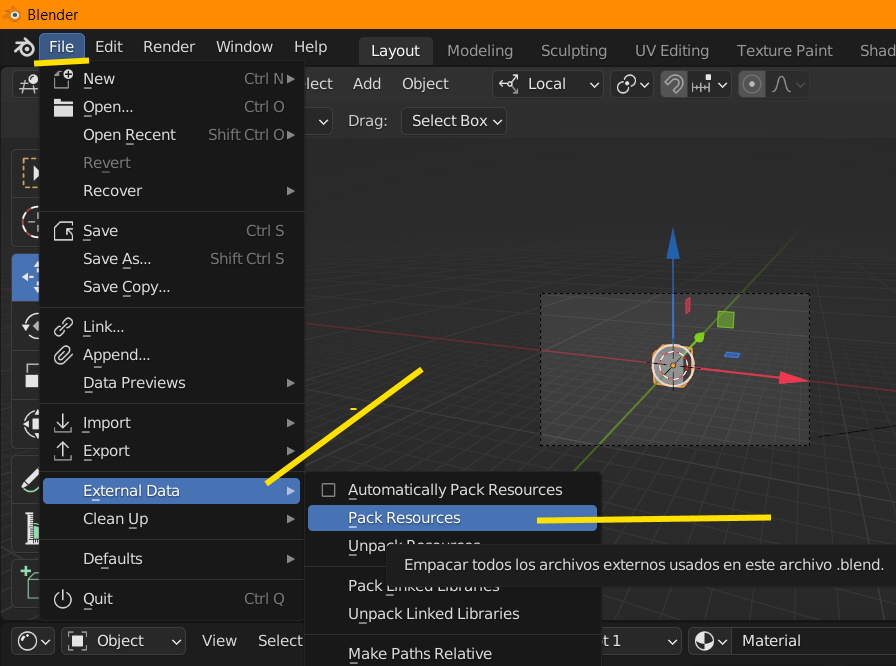

    Si sale rosa total puede ser por dos cosas, que hayas movido la imagen y se haya perdido la ruta, por lo que lo mejor es borrar y empezar de cero.
    Si sigue saliendo rosa, puede ser por el WORLD.
    Si en el World le pones una imagen y pierdas la ruta o mueves el .blend de sitio, sale todo el ambiente de color rosa. Es lo mismo que lo otro, pero en el ambiente de la escena.
    Una vez tengas las imágenes puestas y ya seguro que no las vas a cambiar, lo mejor es empaquetarlas dentro del mismo .blend o crear una carpeta nueva, donde tengas el .blend y una carpeta con todas las texturas llamada "Textures".
