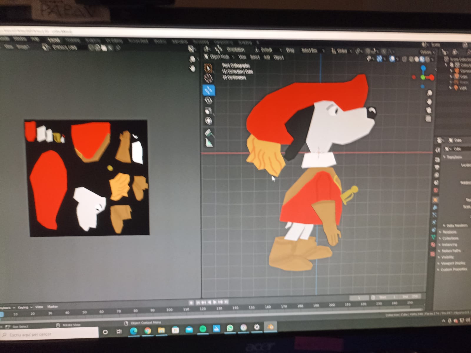

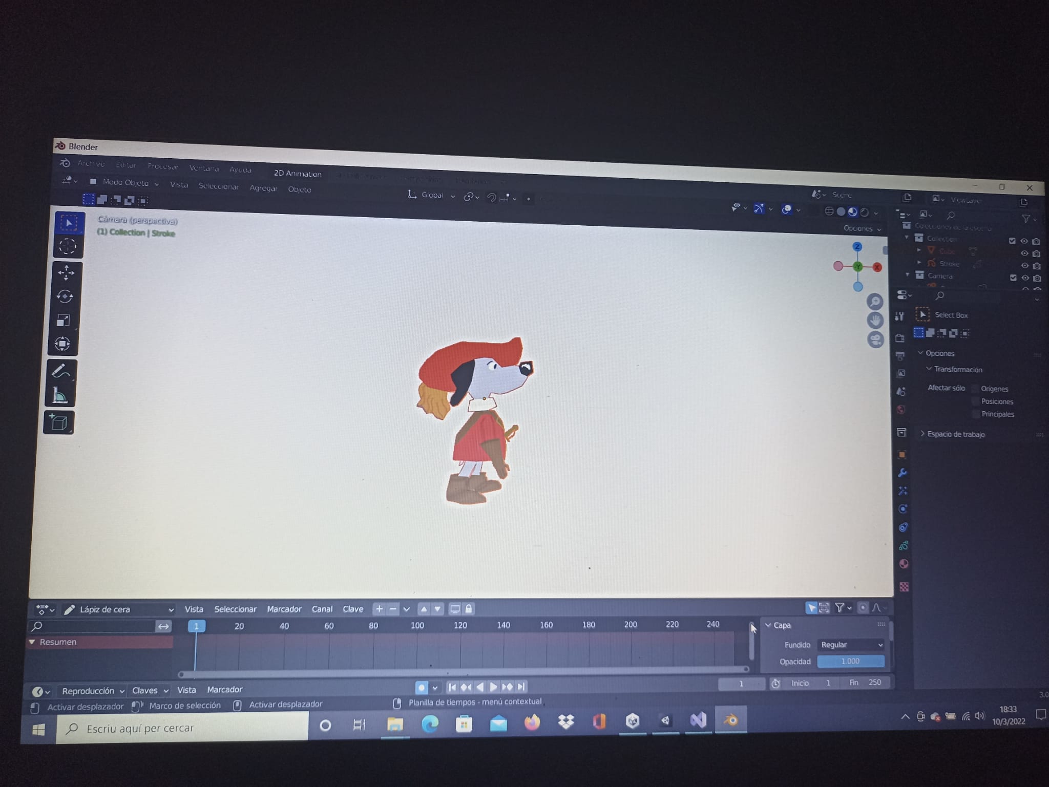

    Intento explicarme mejor.
    He creado ésta imagen en Blender General.
Nombre: D'Artacà.jpeg
Visitas: 81
Tamaño: 121.9 KB
    Abro como nuevo el Blender 2D Animation
    Importo la imagen en formato .fbx
Nombre: D'Artacà2.jpeg
Visitas: 87
Tamaño: 182.0 KB
    Cuando la selecciono, se me marca en la Collection el "Cube"; pero no puedo marcarlo como fotograma.
    ¿Puede hacerse?

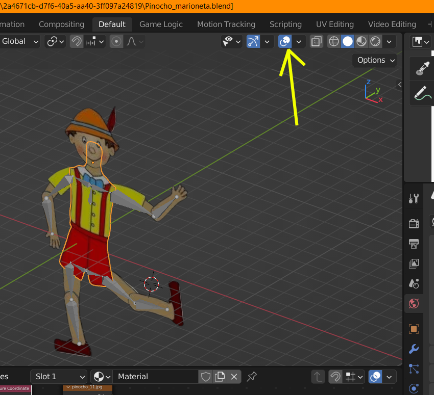

    Subo un ejemplo de como lo haría yo.
    Armature y varias piezas animadas.
Nombre: desmarcar.png
Visitas: 232
Tamaño: 368.4 KB
    Desmarcar esa parte para ver el modo sólido bien.
    Se me ha olvidado dejarlo sin marcar.

    Claro, se hace por partes como si fuera un títere de verdad con articulaciones en las piernas, brazos y cabeza.
    Creo que queda bien.
    Bájatelo haz pruebas con él. A ver si te sirve.
