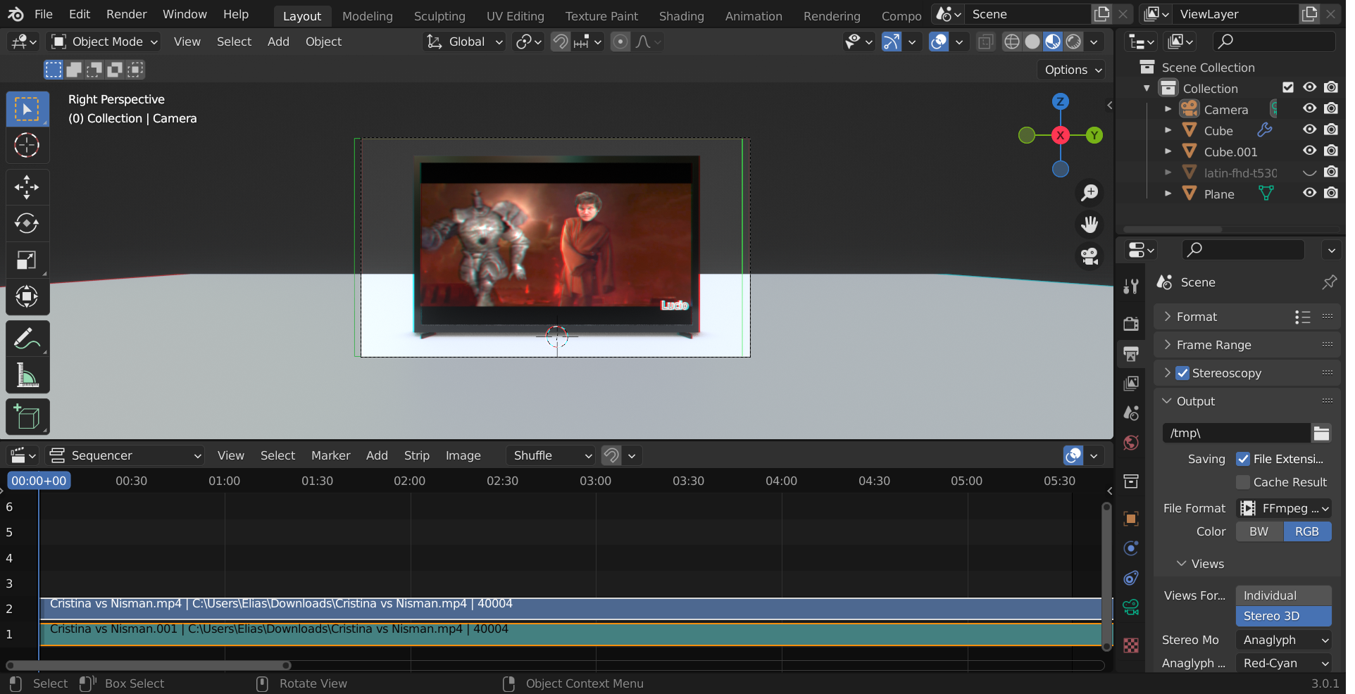

    Hola, soy nuevo en esto y hice un tutorial de un televisor "funcional" por así decirlo y le he puesto un video para que se reproduzca y necesitaba ayuda porque cuando lo renderizo solo lo hace el video en si, no el televisor con el video reproduciéndose, no se si me explico.
Nombre: foto.png
Visitas: 100
Tamaño: 796.7 KB
    Yo quiero que se renderice así con la cámara apuntando al televisor mientras el video se reproduce.

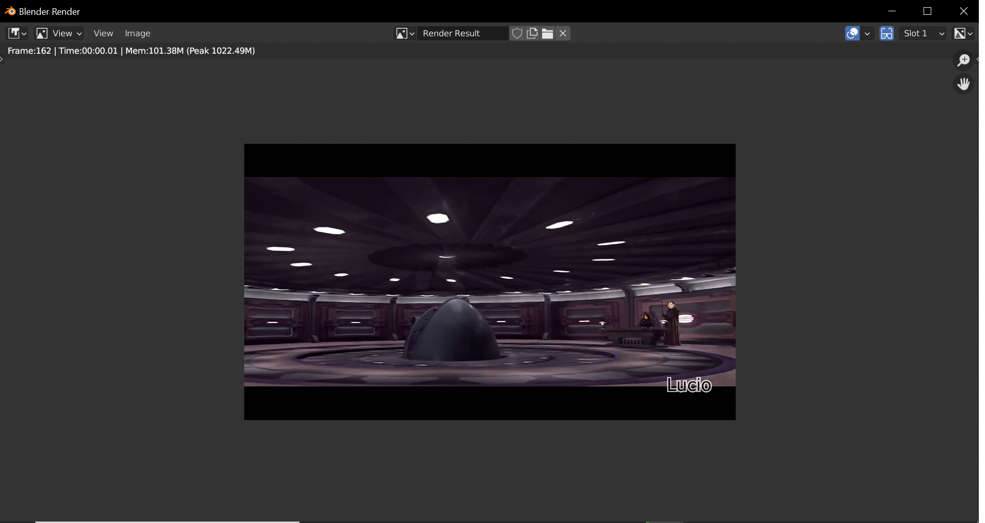

    Pero solo se renderiza así.
    No sé si se podrá, además necesito ayuda con el audio, porque cuando lo renderizo no lo escucho.

    En la ventana del UV/Editor hay una opción para desentrelazar el vídeo, que parece ser que no tenía puesto y no funcionaba bien.
