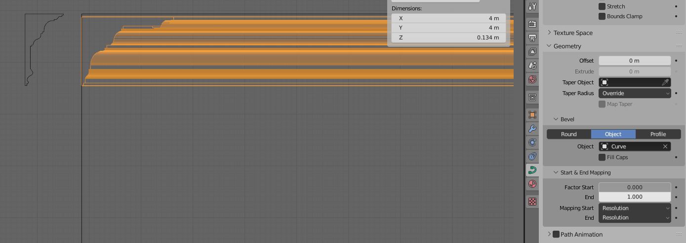

    Problema al cambiar la orientación de una cornisa
    Hola, he creado el perfil de una cornisa (curve) y el perfil de las paredes desde arriba(curve). El problema está que a la hora de ponerle el perfil de la cornisa en el apartado Bevel de la pared este se me coloca a la inversa como se aprecia en la imagen que adjunto, y no hay manera de cambiarlo.
    Si alguien sabe cómo solucionarlo.

    No sé exactamente como quieres poner eso en una curva, pero si el problema es la dirección, se puede invertir la dirección de una curva desde "Segments > Switch Direction" estando en Modo Edición.

    Hola, tras investigar he descubierto que puedes usar el tilt "Ctrl + t", y le pones 90º, 180º o 270º según necesites.
    También puedes girar o hacer la simetría de tu moldura, pero si vas a usar más curvas, mejor que sea únicamente la curva que a la que le añades el perfil.
