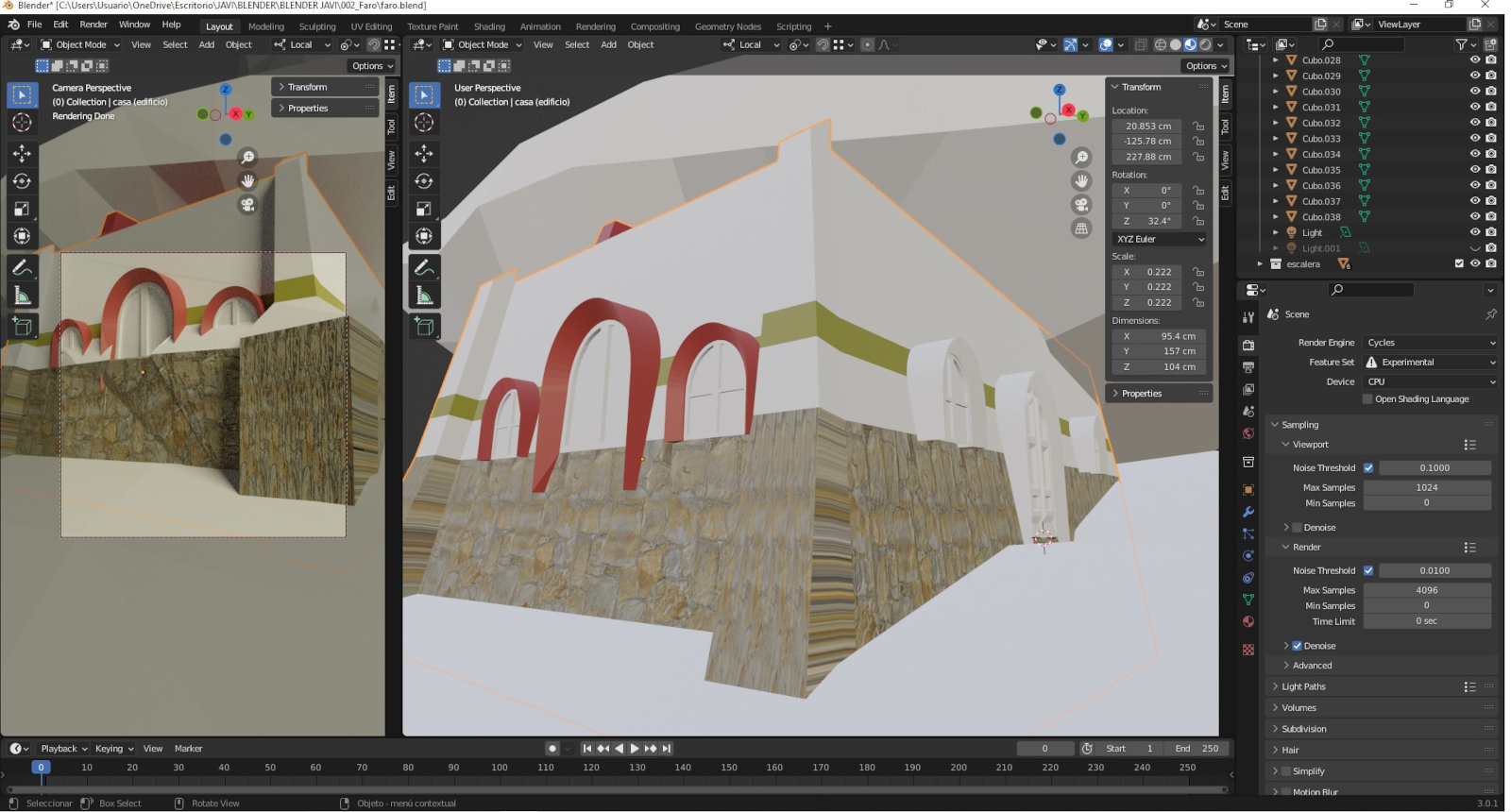

    La textura se ve distinta en los lados del objeto
    Buenas, tengo un problema al aplicar una textura al objeto, en algunas caras se ve bien (a falta de ajustarlo a mi gusto) y en otras se ve fatal.
    Como se puede apreciar en la imagen, en la ventana de la derecha (en la izquierda se aprecia otro problema que postearé en su sitio sobre "renderizado".
    Alguna pista de por qué pasa esto y cómo solucionarlo? gracias!

    Para poner las texturas a tu gusto hay que hacer un desplegado de malla en UV.
    Es un enlace a todos los videos que tengo de UV. En la derecha deberías ver la lista entera.

    Les echaré un ojo, eso es nuevo para mi también, y creo que me conviene bastante aprenderlo.
    Mucha gracias!

    Ya he aprendido lo suficiente como para salir del paso.
    Ni siquiera sabía que era el UV, y efectivamente era eso, y como me salía la textura inclinada en las paredes laterales, en el mapa UV, individualmente las he colocado con la orientación correcta y listo!
    Igualmente seguiré viendo los videos y aprendiendo, muchas gracias!
    Otro problema que tengo con el renderizado, que se ve deformado el objeto, ha variado al solucionar esto de la textura, curiosamente, lo explico en su sitio mejor.
