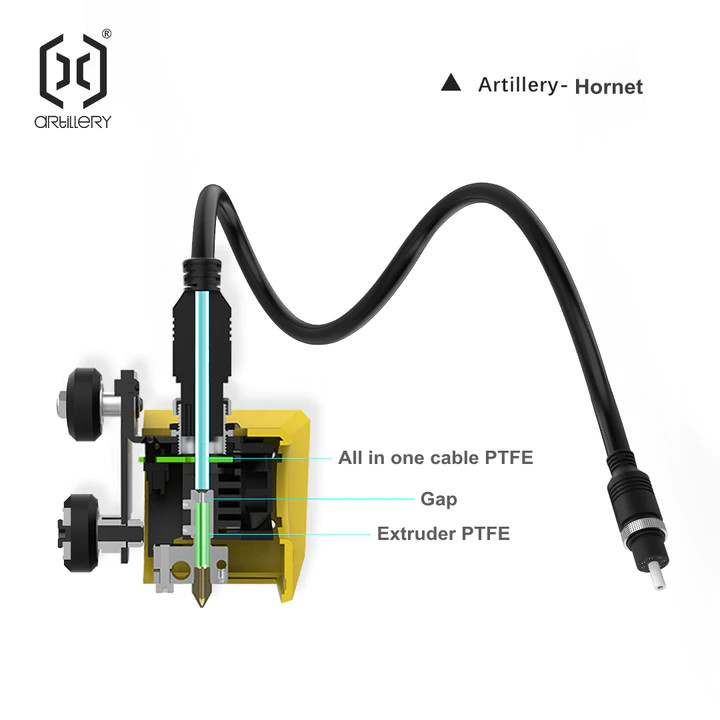

    Esos problemas suelen pasar cuando el tubo de teflón que une el filamento con la cabeza extrusora, queda un poco separado o se recalienta tanto que pierde por la unión.
    Lo mejor es poner un tubo nuevo de teflón, si puede ser de buena calidad.
    Es una parte delicada y hay que tener cuidado de cortar el tubo bien recto.
    Esa impresora el problema que creo que tiene, es que al quitar la conexión del cabezal, se empieza a enfriar muy rápido y no te da casi tiempo a limpiar los atascos. La verdades que no se muy bien como tiene esa parte.

    He mirado por la web y he visto imágenes de ese cabezal, pero no me queda claro como tiene la parte dentro del cabezal.
    Lo siento.

    Para otros modelos, es a esto a lo que me refiero.

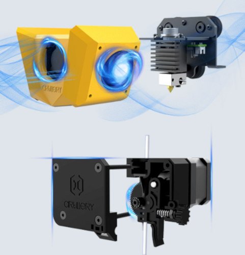

    Pues cambiar la boquilla (con cuidado de dejarla igual de ajustada) o limpiarla, lo que no vale la pena por el precio tan barato que tienen las boquillas.
    O mirar que la presión del empuje del filamento sea correcto.
    En otros modelos esa parte sería cambiar la parte del extrusor por una pieza metálica, pues los de plástico se pueden romper y no hacer fuerza como puede ser en tu caso.
    Extrusora Ender 3 CR 10 de aluminio MK8, repuesto mejorado, piezas de impresora 3D, para Creality 3D, CR 7, CR 8, CR 10|Accesorios y partes de impresoras 3D| - AliExpress
    Tu modelo parece llevar esa pieza dentro del motor del eje Z, pero no he visto nunca ninguno... no te sabría decir.

    La imagen de abajo a la derecha, donde está el tornillo es la pieza que hay que apretar con el tornillo o cambiarla si se ha roto.
