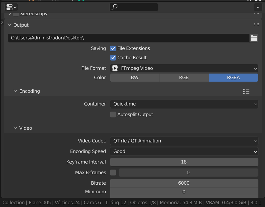

    Creo que el único vídeo que exporta con transparencia es QT rle / QT Animation
Nombre: QT.png
Visitas: 273
Tamaño: 65.0 KB
    Si lo quieres para luego montar sobre otro vídeo, lo que se hace (si no me equivoco) es sacar el render de toda la secuencia de imágenes en formato PNG o TGA y luego se puede montar en el mismo VSE (Video Sequence Editor o hasta en el Compositor de Nodos.
