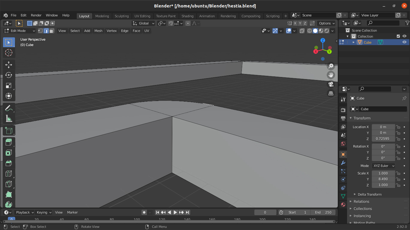

    Redondear esquinas interiores
    Tengo una esquina como la de la imagen que adjunto, que es interior, que me gustaría redondear, he intentado hacer un bevel pero no logro que quede bien redondeada.
    ¿hay alguna forma de hacerlo?

    Antes de hacer el Bevel, selessciona el Objeto en modo objeto y Ctrl+A > Scale
    Hay que aplicar las escalas antes de hacer bevel o cualquier otro modificador.
    A ver si así se te arregla.
    Recuerda que hay un Modificador Bevel, o hacer el Bevel en modo edición con Ctrl+B
