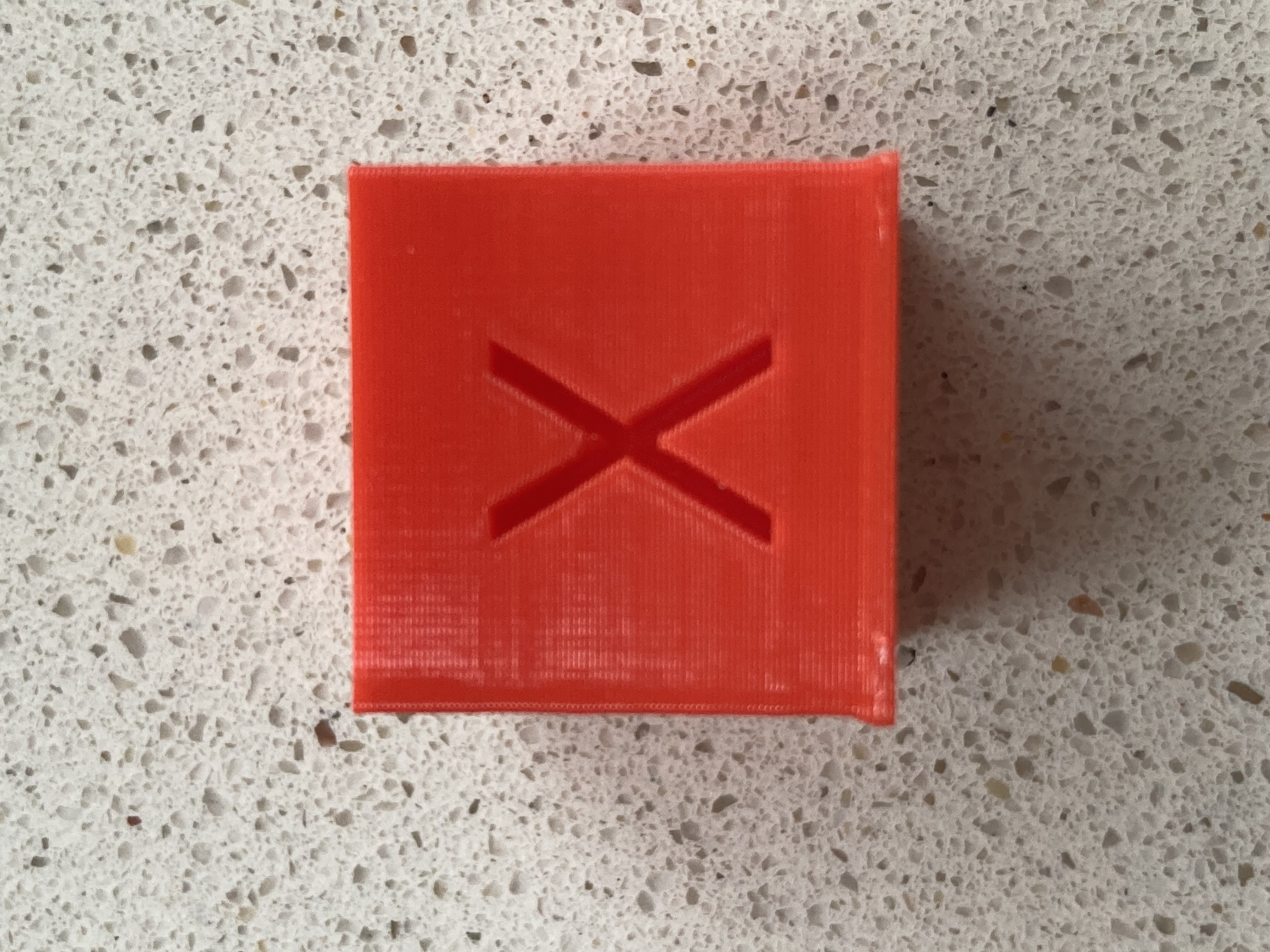

    Muy buenas, tengo una Ender 3 y desde hace un tiempo estoy teniendo problemas al imprimir en el eje Z, me da la sensación de que no sube el extrusor lo que debería.
    Al calibrar el eje Z me he dado cuenta que si le digo que se mueva 2 milímetros realmente se mueve 1,4, pero sin tocar la configuración le digo que se mueva 100 milímetros se mueve 110 milímetros.
    Por lo que no soy capaz de configurar los pasos de motor correctamente. Pensé que era un problema del motor, lo he cambiado y sigue igual.
    ¿Alguna idea?

    Para estar seguro de eso, tienes que hacer un cubo de calibración y medirlo con un pie de rey (calibre).
    Asegúrate de la medida del cubo y luego lo mides.
    Si fuera ese el problema, creo que tendrías que mirar primero si es un problema de FLUJO.
    De todas formas, si has "toqueteado" mucho los valores de CURA (por si fuera problema del laminador en lugar de la impresora) podrías probar a borrar todo lo que tengas en CURA y empezar por un perfil nuevo, a veces se tocan cosas sin saber que hacen y se estropea todo.

    Si la parte ancha que sale en la imagen es la parte de abajo, es una "pata de elefante".
    https://tu3dprintlab.club/pie-de-ele...a-impresion-3d
