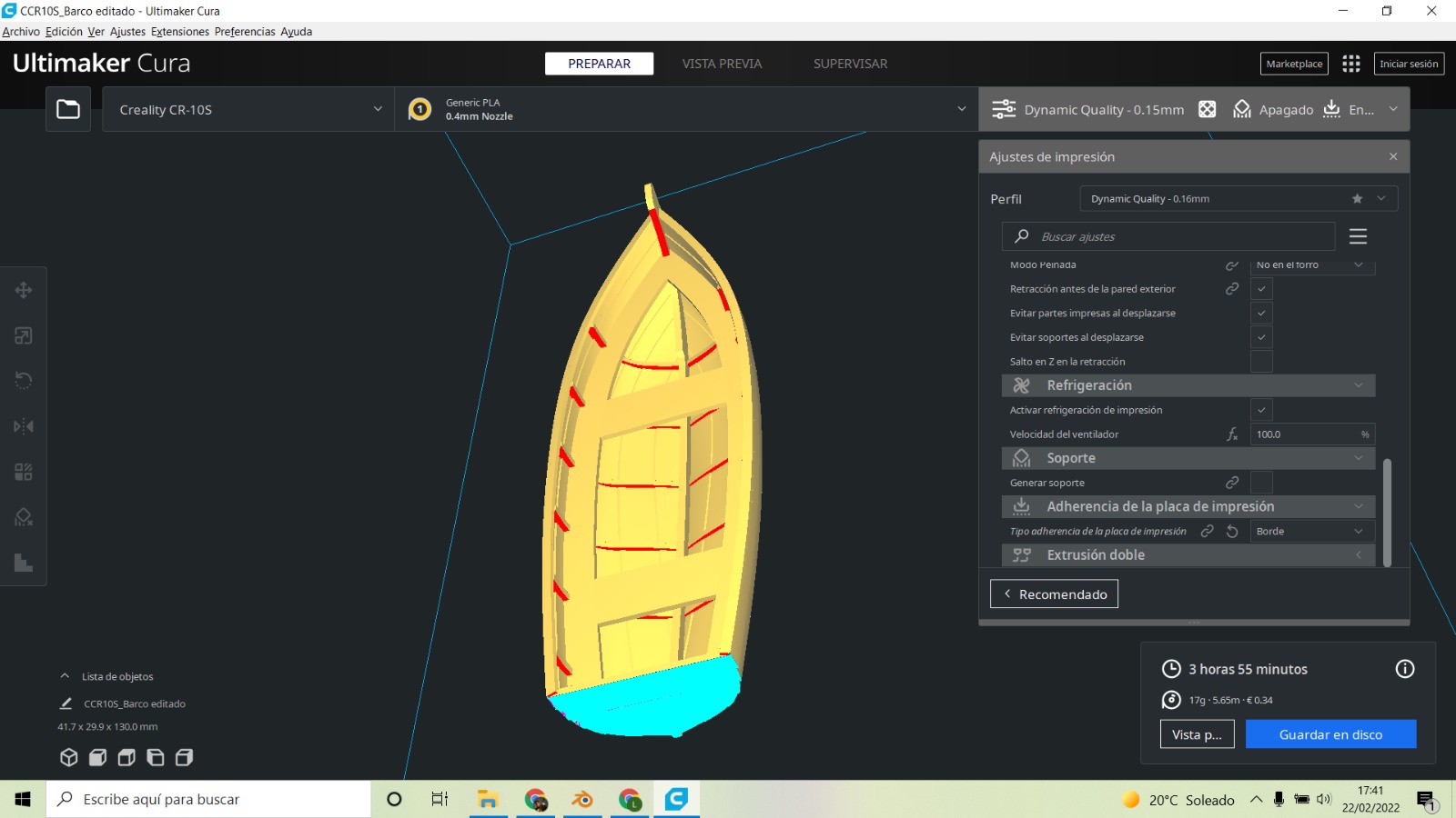

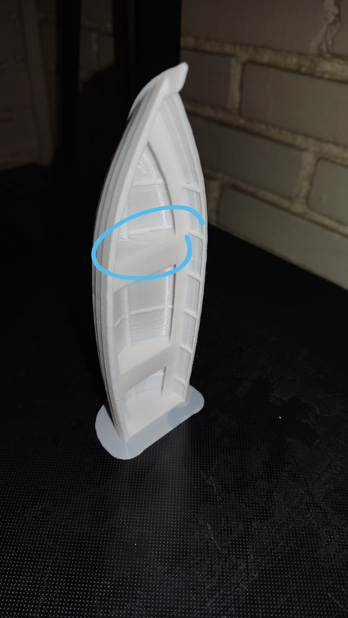

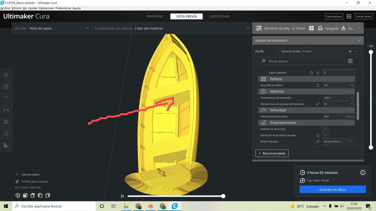

    Buenas, soy Luigi; estudiante de Bellas Artes y cuyo TFG gira en torno al desarrollo 3D de un Ajedrez.
    Llevo desde hace 3 meses con esto de la impresión 3D. Dispongo de una Creality Cr-10 Smart S, la cual me ha dado ciertos problemas (dado mi desconocimiento de todo los posibles errores que conlleva imprimir y manejar los 395 parámetros del Cura). Por otro lado, encantado de estar por aquí.
    Me encuentro con este problema:

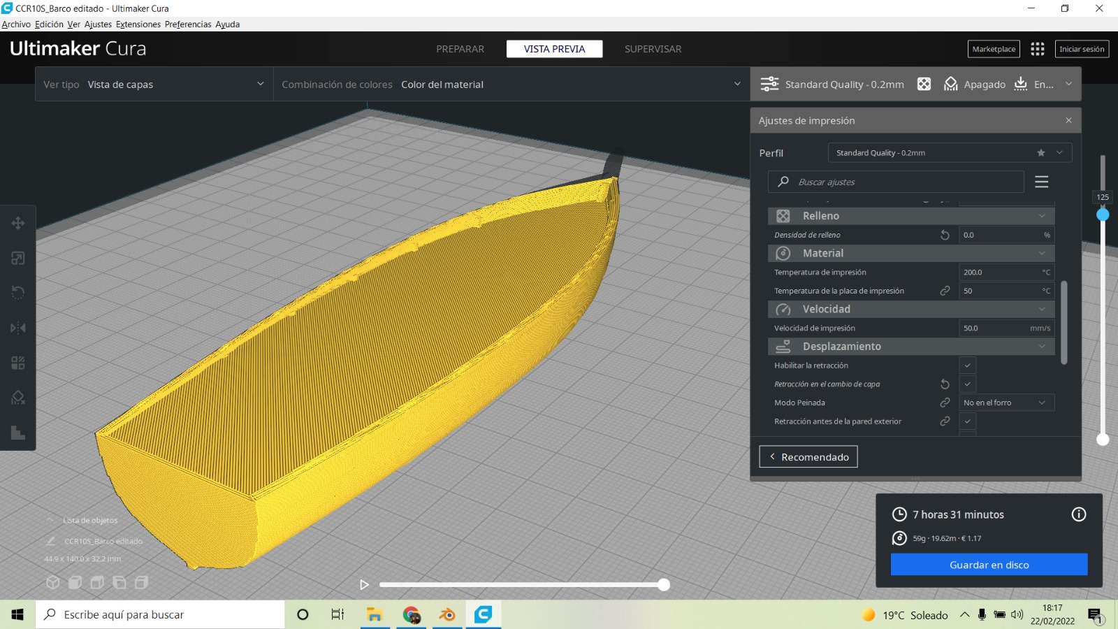

    Debajo de los asientos del banco del barco (tremenda redundancia) no debería haber hueco (si bien es cierto que a lo mejor no puede hacer en el aire el asiento, pero todos sabemos que si la distancia es poca con suerte y una velocidad de impresión baja) he probado a hacer el barco en posición horizontal, pero como veis en la tercera imagen me lo rellena todo.
    También he probado con el bloqueador de soporte pero no me sirve.
    Agradezco si alguien tiene alguna solución, truco o lo que sea.
    Gracias y saludos.

    ¿Has probado restableciendo Cura, por si tuvieras alguna opción rara activada sin querer? Porque lo malo que tiene Cura es eso, que puedes tener algo mal configurado, pero si no tienes ese ajuste tildado para que te lo muestre, no lo ves, y como para buscarlo entre todos los ajustes ocultos que tiene.
    De todas formas, si no te importa, pon el STL, y le hecho un ojo a ver si a mi me lo lamina bien, no siendo que sea algún error en el diseño.

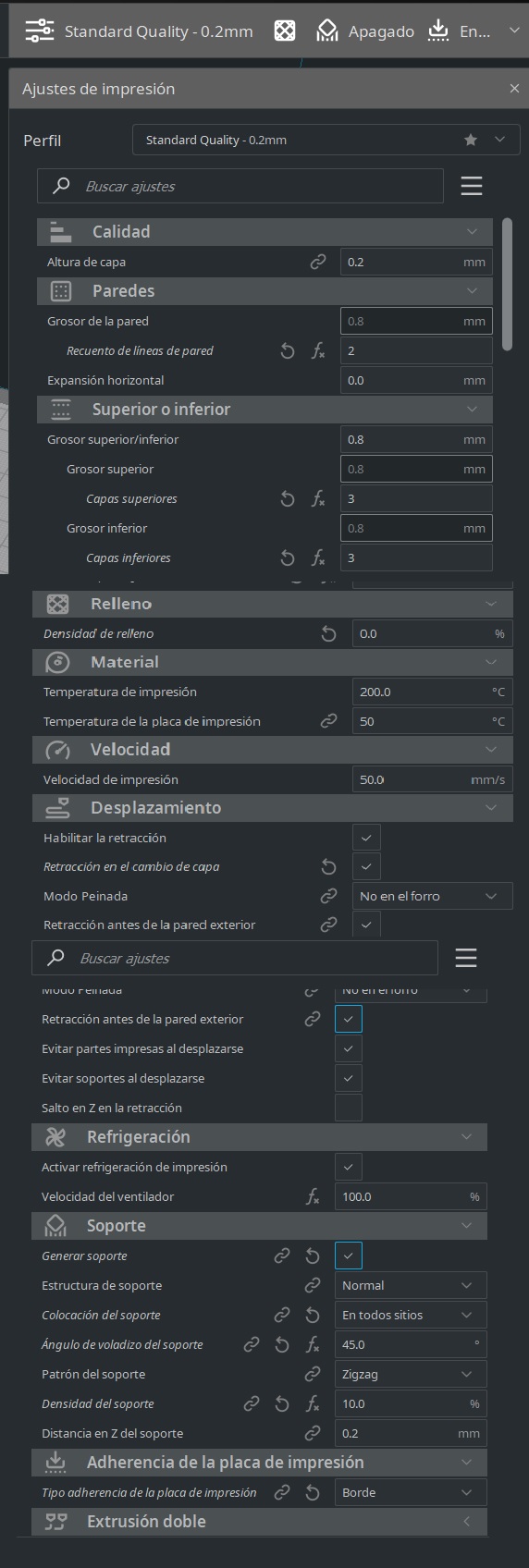

    Quería preguntar por la estructura (como tema a parte) aprovechando que me lee alguien. Últimamente el soporte sale como muy duro. ¿Será por la temperatura de la boquilla?
    Dejo una captura de los parámetros que ando usando. (He probado a bajar incluso la densidad del soporte al 4 por ciento pero no cambia apenas nada.

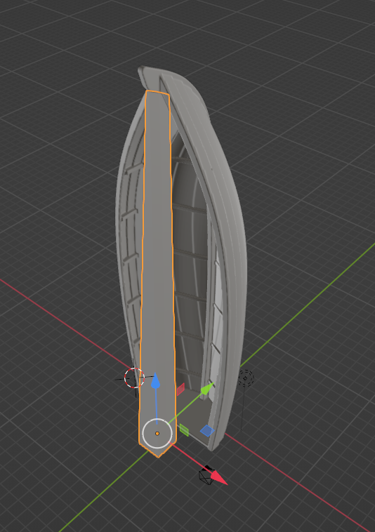

    Se me ha olvidado que la punta de la barca necesitaría un soporte.
    Se pueden poner soportes en una sola zona en concreto desde CURA.
    22,339
    O imprimir sin soportes y hacerlo directamente en el modelado, creando una columna de soporte que se puede quitar fácilmente, un poco separada del barco.

    Perdona, me refería al STL para laminarlo, y ver como me lo lamina, porque yo de diseño 3d no paso del Tinkercad.
    Respecto a tu configuración de impresión, en principio no veo nada raro.
    Edito: Lo e exportado a STL y me da el mismo resultado que a ti, así que tiene que ser problema del modelado.

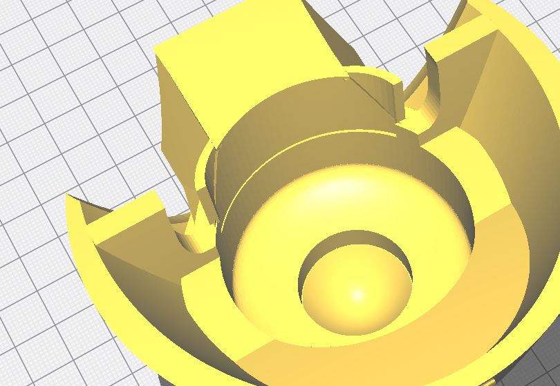

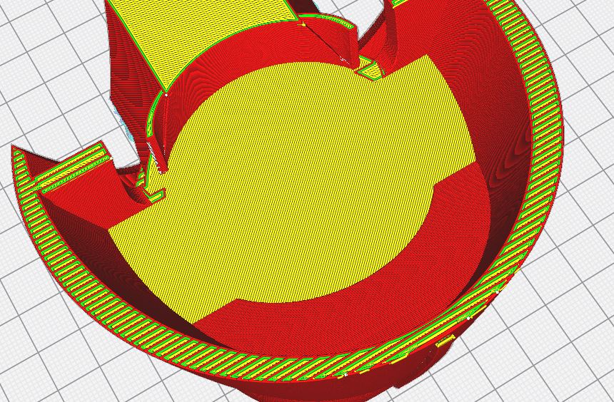

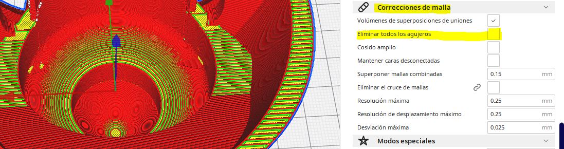

    Buenas noches,
    Tengo este problema me rellena parte del objeto que tendría que estar hueco, se ve bien antes de laminar y a la hora de laminar le mete una pared y lo rellena.
    Que solución le diste, si puedo preguntar, o alguien ha tenido este problema, como lo solucionó.
    Gracias de Antemano

    Seguramente tengas caras invertidas o caras internas en el modelo 3D.
    Si quieres subir el modelo, para asir poderle hacer una prueba con Blender o con Meshmixer.
    O si quieres descargate Meshmixer y puedes hacer la prueba tu mismo.

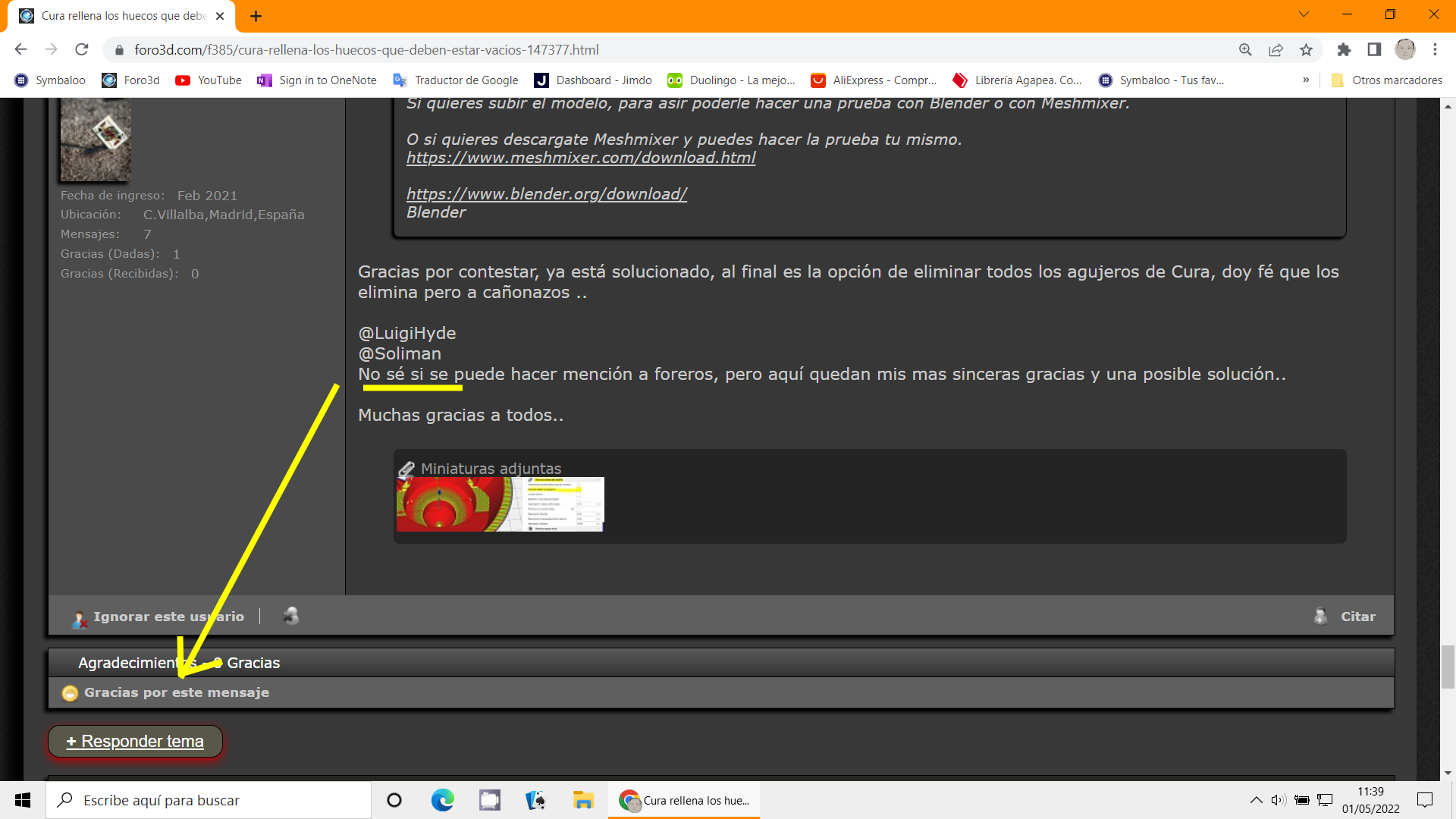

    Gracias por contestar, ya está solucionado, al final es la opción de eliminar todos los agujeros de Cura, doy fe que los elimina pero a cañonazos.
    @LuigiHyde
    @Soliman
    No sé si se puede hacer mención a foreros, pero aquí quedan mis mas sinceras gracias y una posible solución.
    Muchas gracias a todos..
