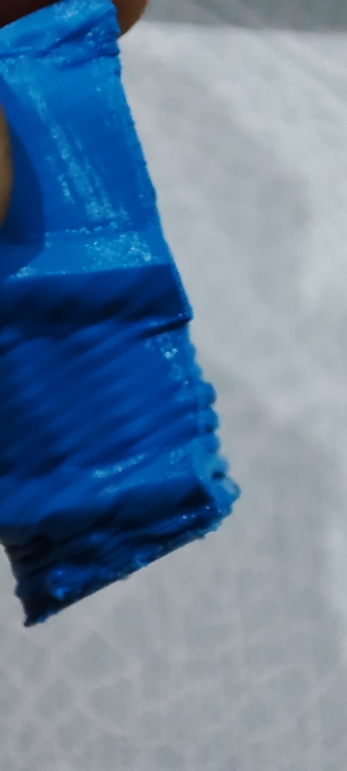

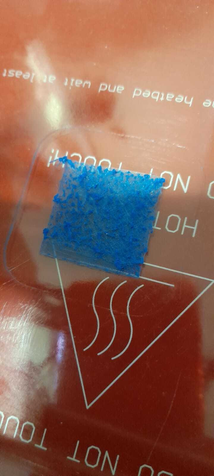

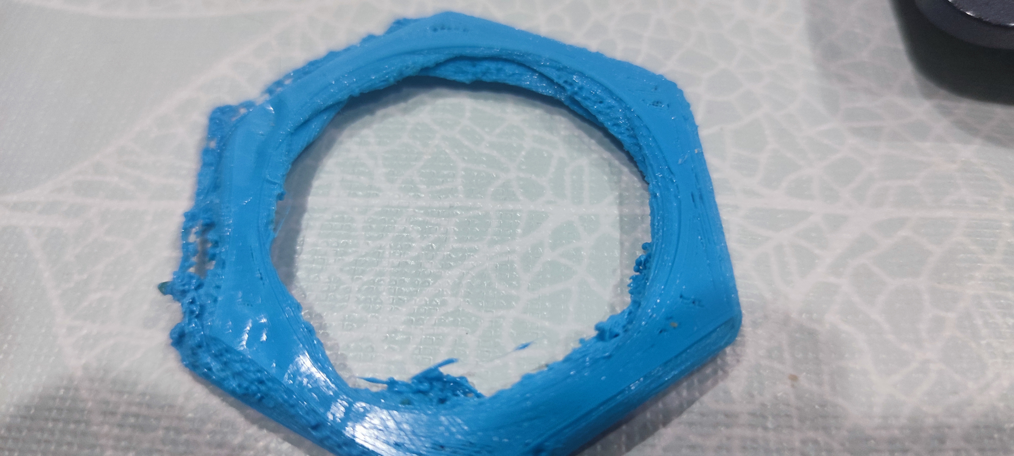

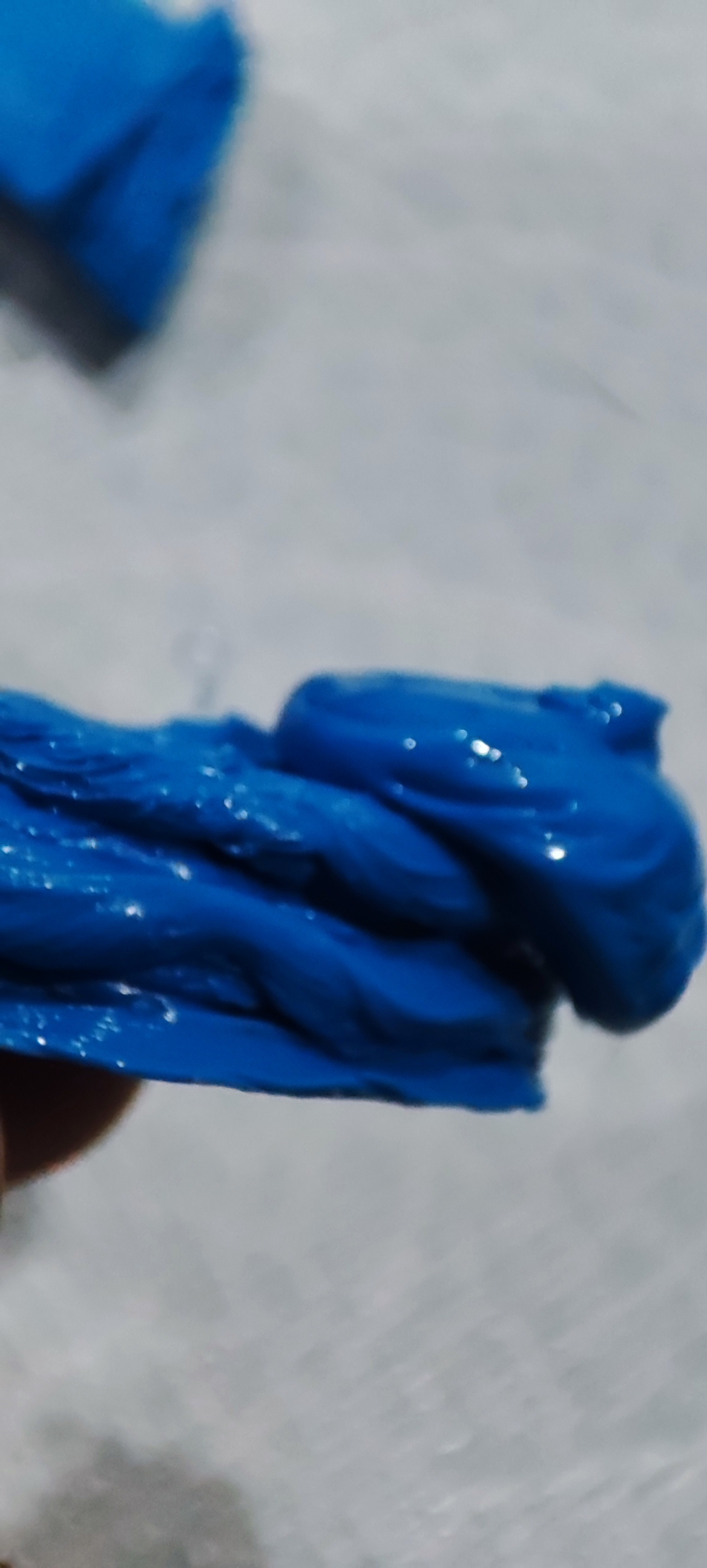

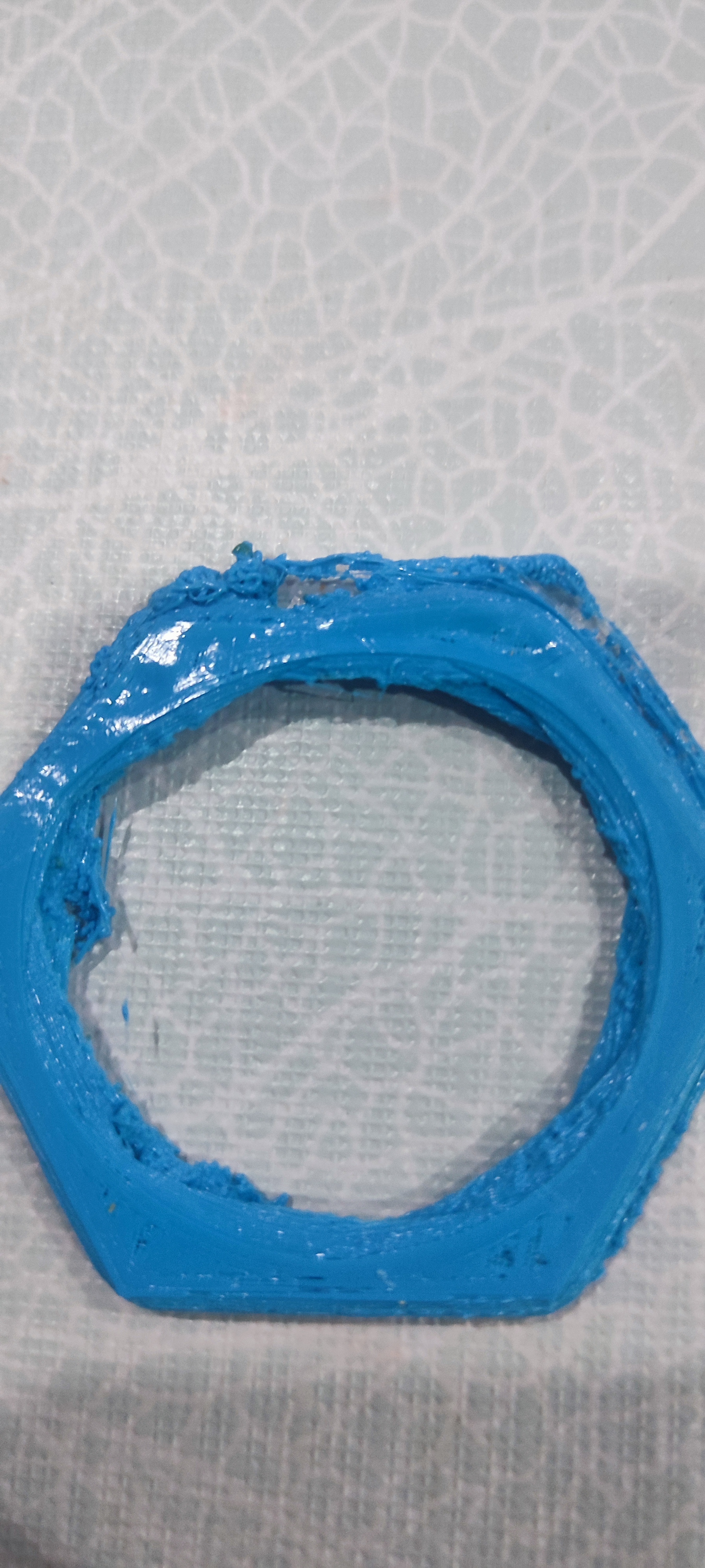

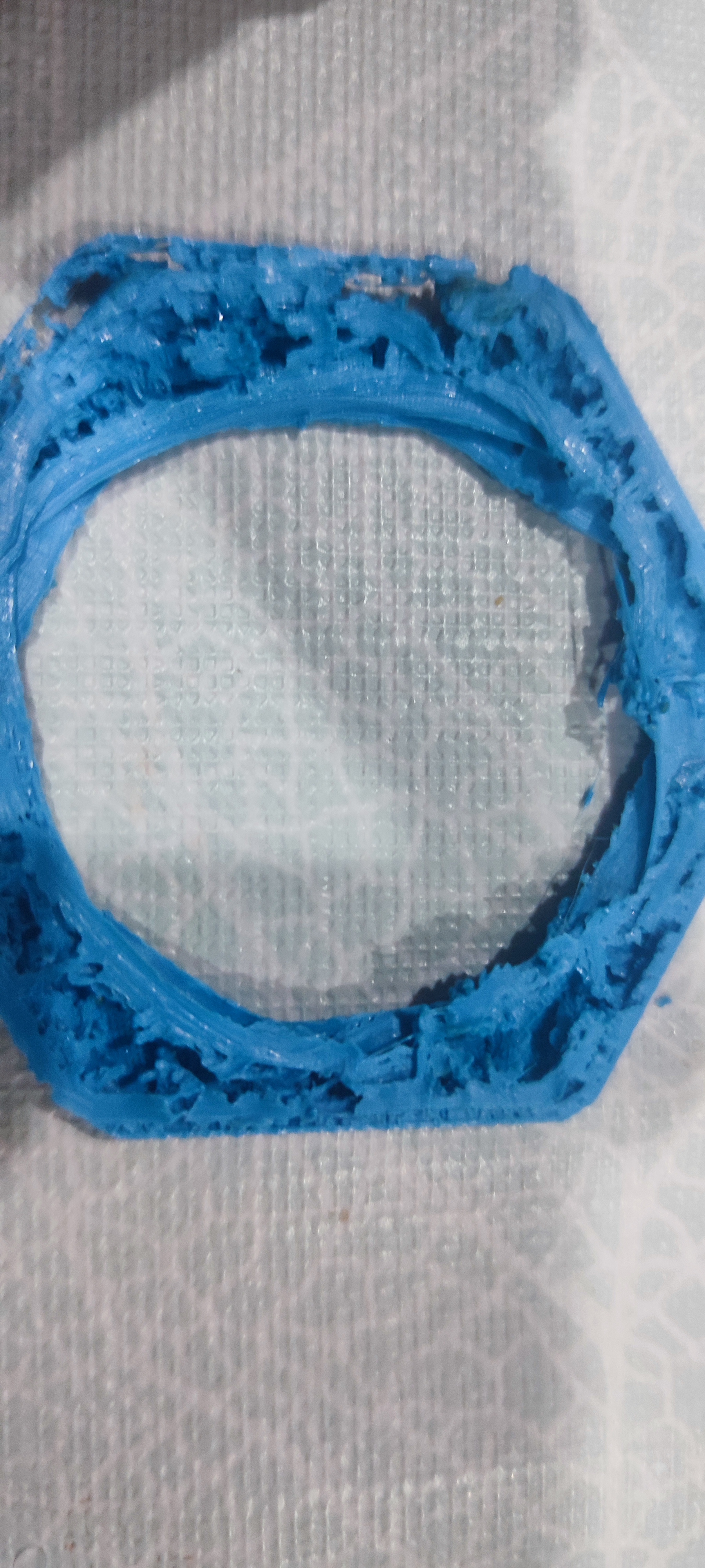

    Ya hace un año que tiene el mismo error, muy pocas veces hace la impresión bien. No sé qué puede ser. No creo que sea la altura porque ya la he corregido varias veces. Si alguien sabe por favor qué puede pasar, que me ayude, ya me tiene cansado esta impresora.

    Pues, o se atasca la boquilla o el extrusor no empuja correctamente. Pero sin más datos, poco más podemos decirte, ya que puede deberse a muchísimos factores distintos, como; temperatura, retracciones, mal funcionamiento de ventiladores, extrusor, mal montaje del Hotend, etc...
    Si pudieras poner unas capturas de tu configuración del laminador, e incluso un video mientras imprime mal, podrían ser de mucha ayuda.

    ¿Hace mucho que tienes el filamento?
    Lo digo por que también con el tiempo se humedecen y salen así de mal.
    Otra opción es que no funciona bien el ventilador de capa.
    O que la temperatura no es la adecuada para el tipo de filamento. ¿PLA, PETG, ABS?

    Hola Solimán. Hace mucho tengo el filamento, pero está bien conservado, además compre nuevos y siguen saliendo así de mal. El filamento es PLA.

    ¿Bien conservado?
    ¿Quieres decir en un sitio que no hay humedad?
    Los filamentos se degradan a veces hasta por la luz.
    El PLA se imprime a una media de temperatura de 200 grados. Prueba a subirle 5 o 10 grados máximo la temperatura para ver si agarra mejor.
    Haz una pieza sólida al 100% y otra al 20% (Un cubo simple por ejemplo).
    A ver si las dos te salen mal.

    Creo que el Hotend está torcido, pero eso no creo que sea el error.
    Tal vez deberías cambiar la boquilla, puede ser que esté medio atascada, o sea, con restos en los laterales internos.
    Tienes que probar a hacer una extrusión de filamento en el aire, y ver si el filamento sale recto y con el grosor que tenga.
    Si sale retorcido, es que la boquilla está sucia.
    Ese Hotend como he dicho, parece que esta torcido, tendrías que mirar de ponerlo recto.
    También podría ser, que el extrusor no tenga fuerza para arrastrar el filamento dentro del cabezal, fíjate si tiene algún tornillo para hacer más fuerza entra la ruedecilla dentada y la lisa. Muchas veces al no tener fuerza, resbala el filamento y al no pasar al cabezal, luego no sale lo que tiene que salir por la boquilla.

    Creo que los ejes Z no están bien y baja desparejo.

    Estaba pensando que igual se ha roto el brazo que empuja el filamento en el extrusor, suele pasar con los de plástico.
    Mira a ver si hace fuerza contra el filamento.
    Lo de los ejes no explicaría la falta de filamento, en todo caso se te haría un ovillo en la punta del cabezal, creo.

    Hola! cómo estás?
    ¿Seguís con el mismo problema?
    Tengo la misma impresora y también me pasaba eso.
    La llevé a un técnico, no me cobró muy caro. Me dijo que estas impresoras tienen problema de escuadra.
    Si podés llevala a un técnico, porque no hay mucha ayuda en internet sobre esta impresora. Y es una lástima que no la puedas aprovechar.
    Yo antes no podía imprimir ni un llaverito que me pasaba esto, y me había quedado el miedo de que se trabara, recién hoy me animé a imprimir una pieza alta.
