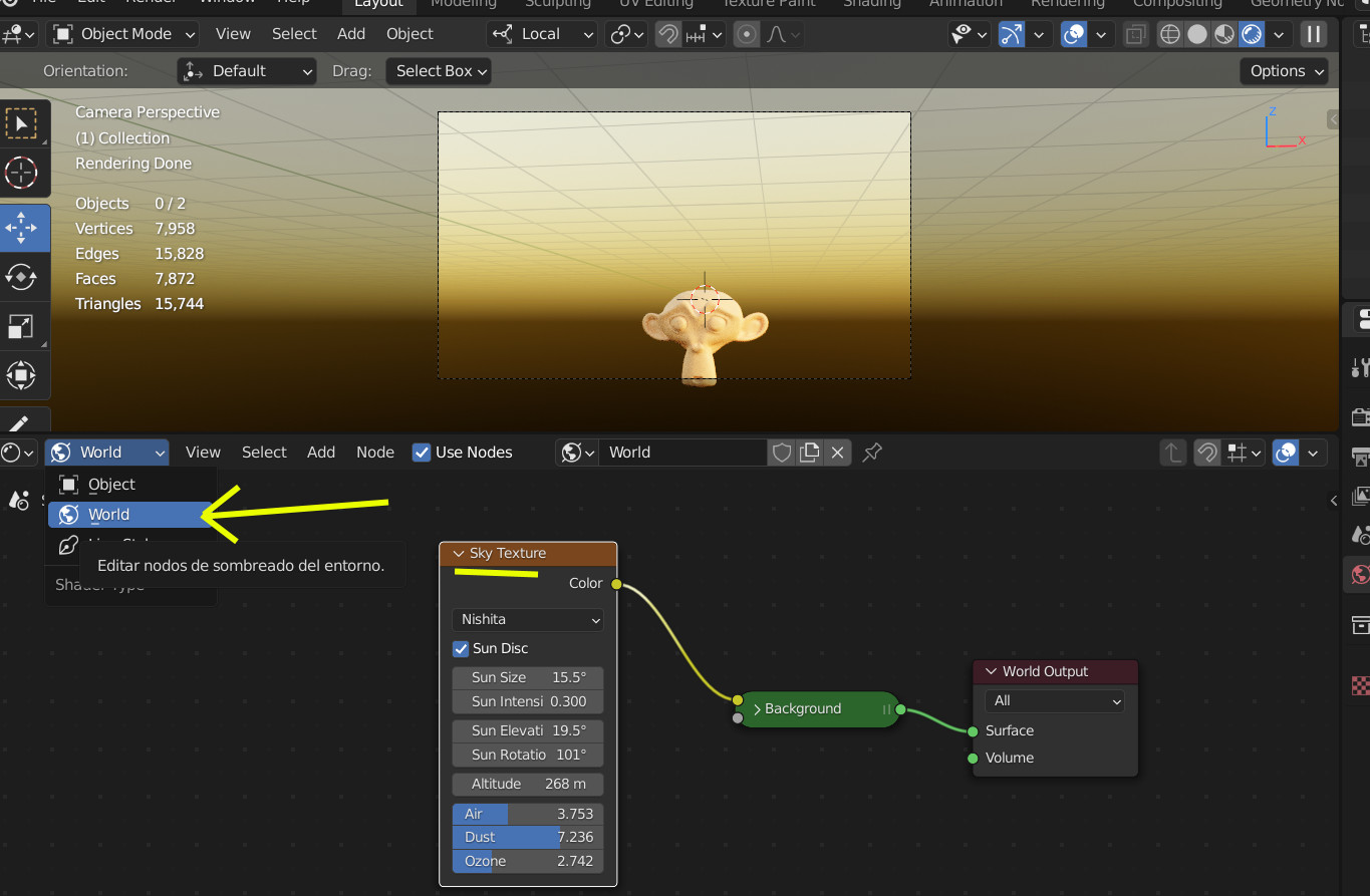

    Aquí tienes el enlace del manual de Blender donde explica el addon.
    https://docs.blender.org/manual/en/3...namic_sky.html
    Y también tienes el SKY Texture, para poner en el World.
Nombre: Sky1.jpg

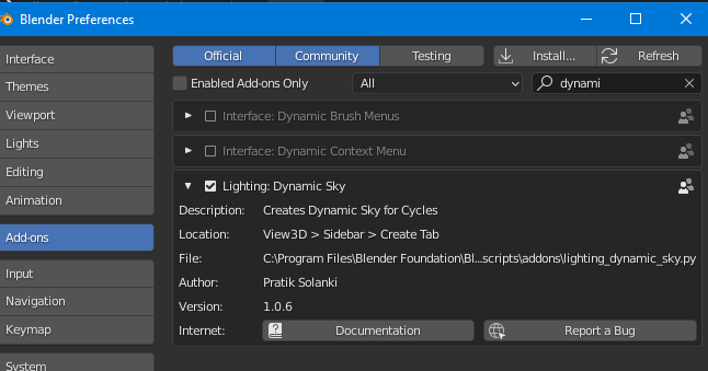

    No es este el addon al que me refiero, sino al Lighting Dynamic Sky.
Nombre: addon.PNG

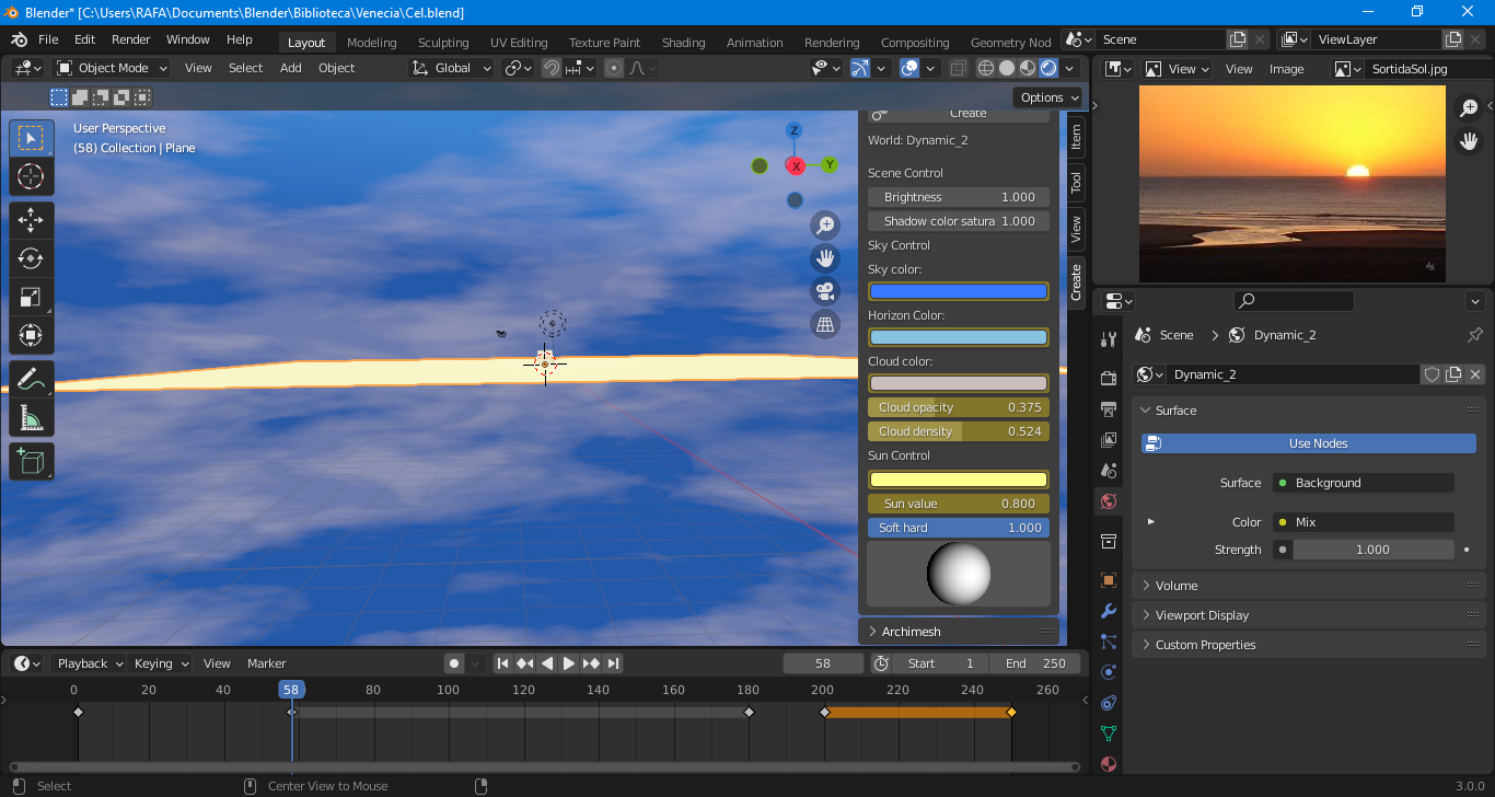

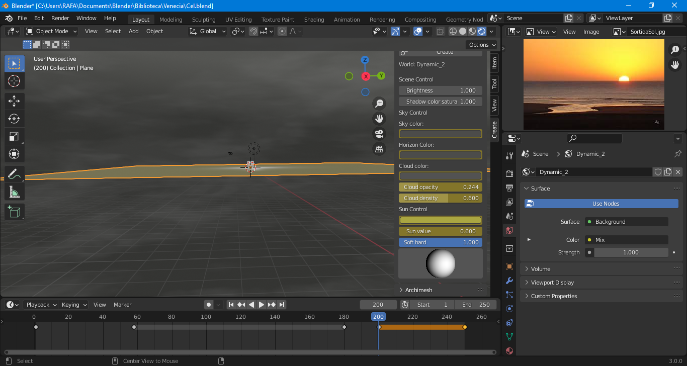

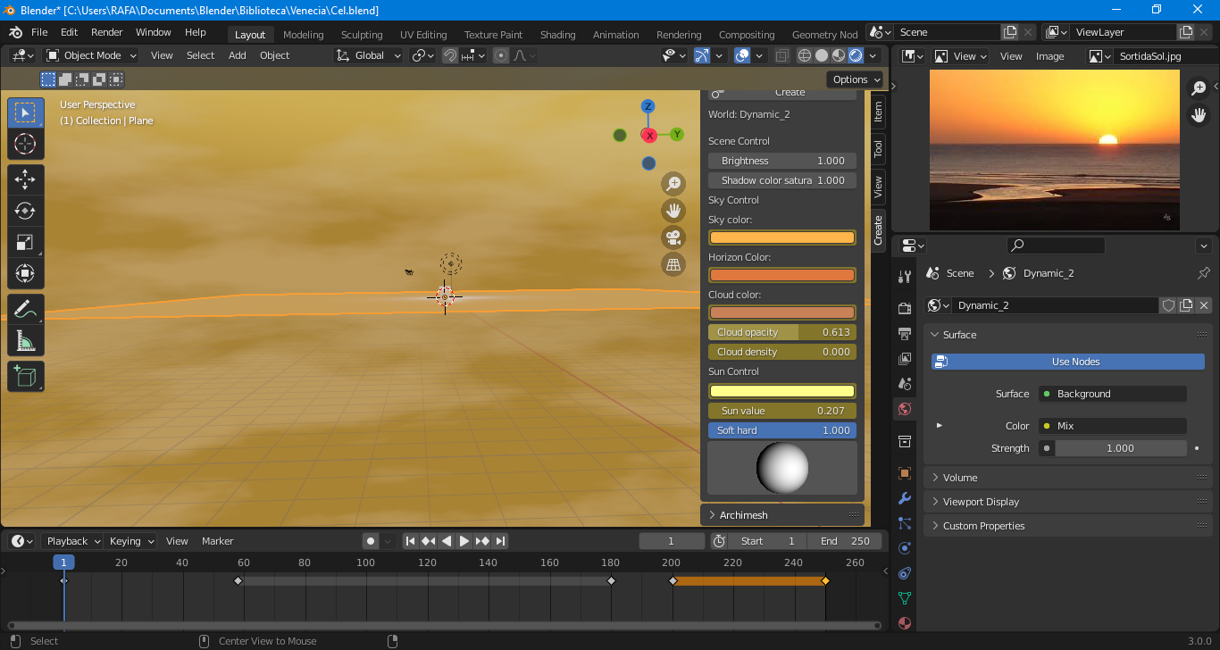

    Permite cosas como estas:
Nombre: Amanecer.png
Visitas: 94
Tamaño: 571.0 KB
ID: 242464 Clic en la imagen para ver su versión completa.
Nombre: Mediodia.png
Visitas: 72
Tamaño: 572.3 KB
ID: 242465 Clic en la imagen para ver su versión completa.
Nombre: Lluvioso.png
Visitas: 57
Tamaño: 498.5 KB
    Las tres imágenes corresponden a una única animación y el addon funciona con Eevee y Cycles.
