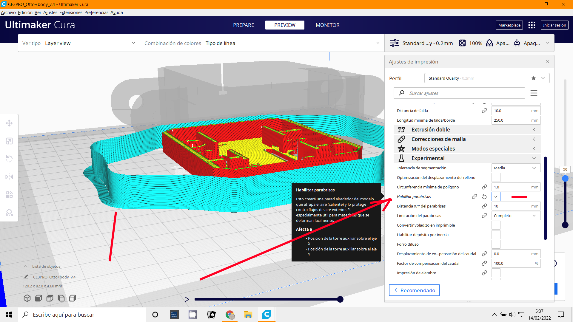

    Y si no te quieres gastar el dinero en una caja, siempre tienes la posibilidad de crear un parabrisas.
    Eso sí, se gastará más material.
