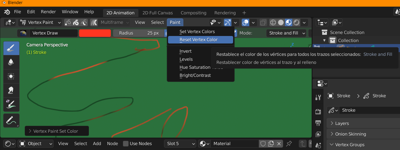

    Esa parte no la pillo, pero a ver si esto es lo que buscas.

    Ostras.
    Pues ahí está. Quién iba a decir que estaba en el menú Paint de Vertex Paint.
    ¡Y encima con otro montón de cosas guays!
    Si no me equivoco, antes de la versión 3 no estaba. Alabado sea Solimán el Encontrador.
