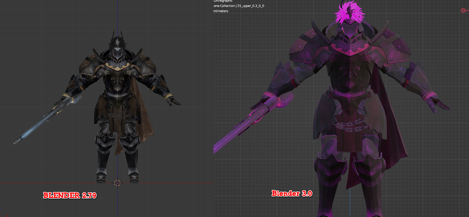

    Saludos Camaradas Blenderianos!! Tengo una consulta quizá ya muchos lo sepan o solo sea configuración.
    Uso Blender 2.79 para editar modelos, pero me he descargado Blender 3.0, aunque se ve mucho mejor hay muchas cosas que hay que ir cambiando, modificando o aprendiendo con referente al 2.79.
    Mi problema principal es a la hora de cargar un modelo con textura ya sea OBJ o modelo de xnalara.
    Las texturas me aparecen como con brillo y de otros tonos. y por mas que modifico algunas cosas es difícil dejarlo como es.
    Les adjunto una captura de pantalla.
    Ojala que alguien pueda ayudarme.
    Saludos.

    Supongo que en las versiones antiguas utilizabas el Blender Render y en la nueva versión utilizarás Eevee o Cycles.
    Eso pasa al cambiar de motor de render.
    Los tonos rosas, indican que has perdido la ruta de la textura. O sea, que te tocará poner la nueva dirección de donde tienes guardada la textura.
    En Cycles y Eevee esto funciona por NODOS.
    Di con que motor de Render estás y si le has puesto las texturas de nuevo.
    Saludos.
