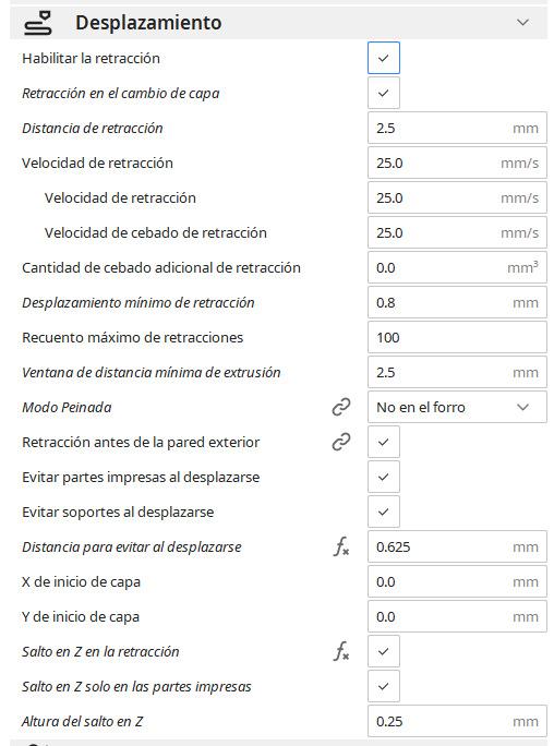

    He modificado parámetros en cura.
    He bajado la velocidad de impresión de 60mm/s a 45 milímetros por segundo.
    El flujo de impresión lo he bajado de 100 a 88 por ciento.
    Y en desplazamientos (adjunto imagen).
    Hay ciertos parámetros que no se si se pisan unos a otros. Es decir, si tiene "zona para evitar "0.625" y salto en z 0.25. ¿Cuánto se levanta la boquilla?

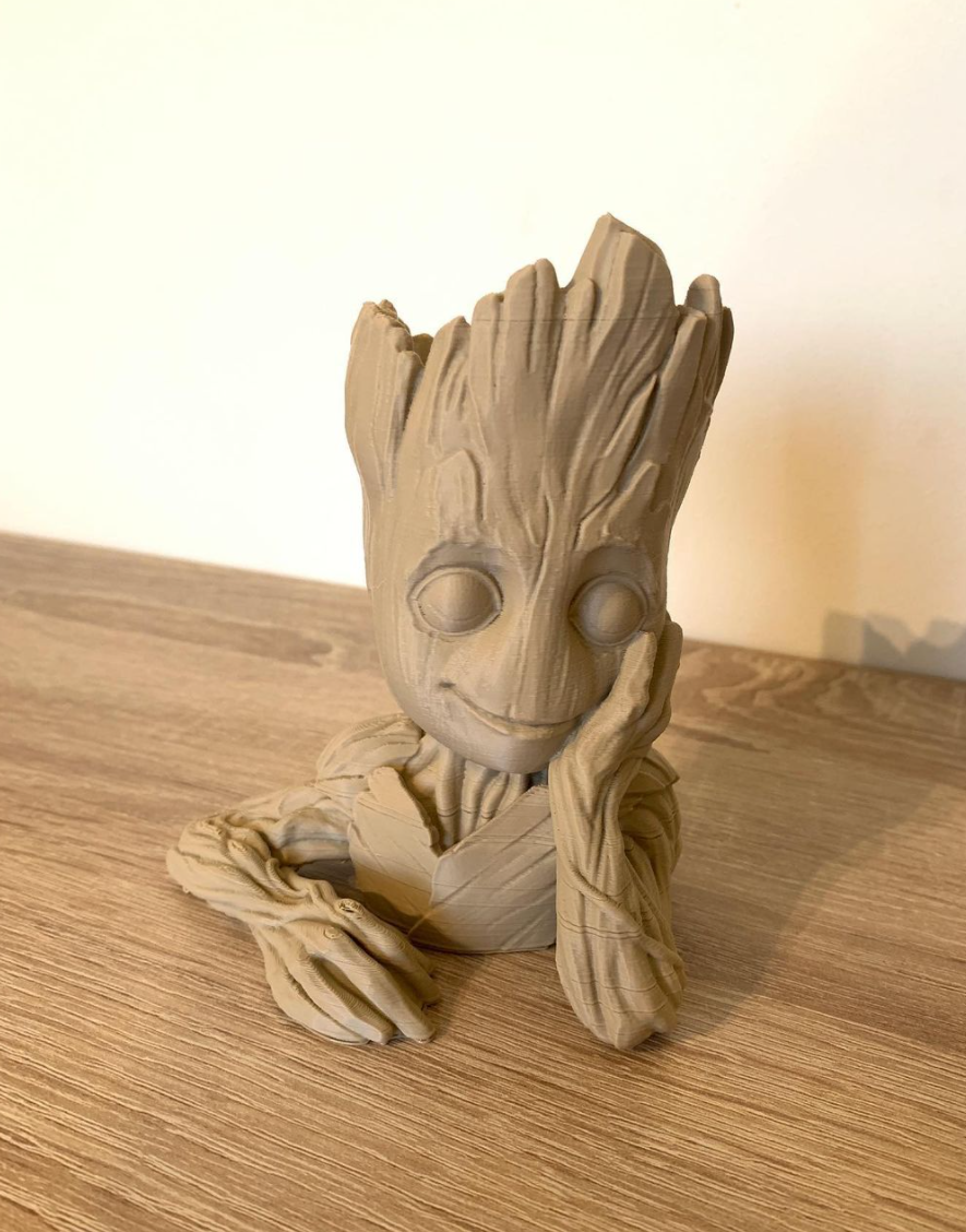

    Así ha quedado la impresión con esos ajustes.
    Ya no me ha rozado apenas la pieza, quizá en algún desplazamiento pero nada que ver como antes.
    Sigue habiendo unas líneas horizontales en la parte baja, que me he fijado que la mesa donde está la impresora tiene un pequeño balanceo, mínimo, pero se mueve, y quizá la solución esté ahí más que en toquetear nada.

    Hey que buena impresión, está simpática esa postura.
