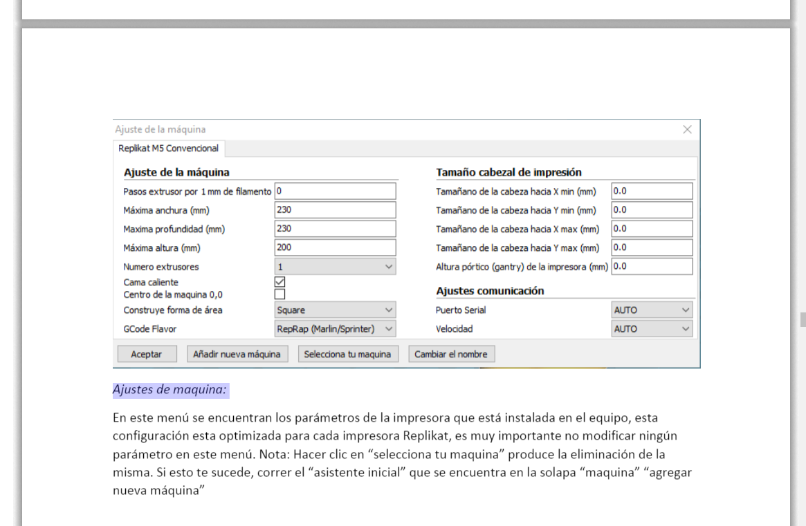

    Hola, tengo una impresora Replikat M5 Extendida, Replikat es una marca argentina que ya cerró y los manuales ya no existen. Si hay alguien que tenga la misma y use Ultimaker Cura me podría pasar su perfil de impresora para importarlo en Ultimaker Cura y poder empezar a imprimir. Espero sus respuestas gracias!

    Bueno, el enlace está roto, pero tienes el manual donde pone las midas de la cama.
    Los parámetros del material los pones tu eligiendo si tienes PLA, o PETG, o el que tengas.
    Prueba.
    https://pdfslide.tips/documents/manu...impresora.html
