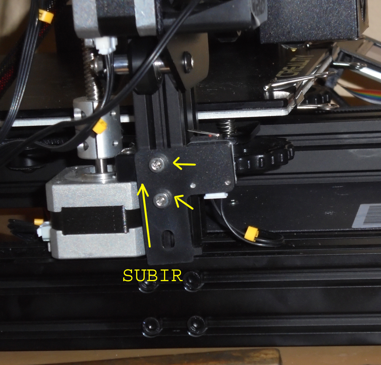

    Hola a todos, recientemente me ha llegado una cama de cristal de Creality para mi Ender 3.
    Observo que quitando la cama existente, si pongo esta, el fusor no llega a entrar en el espacio que ahora ocupa la cama (es más gruesa).
    Entiendo que lo que tengo que hacer es desatornillar el sensor de Z y ponerlo más arriba. ¿Es así? ¿Algún video recomendado para la operación?
    Gracias!

    Cita Iniciado por onthe Ver mensaje
    O aflojar los dos tornillos y subir el fin de carrera de z o más fácil aun, bajar más la base de impresión con las tuercas de nivelación (si tienes margen, claro).

    Yo moví esto....
Nombre: impresora3.jpg
Visitas: 460
Tamaño: 922.6 KB
