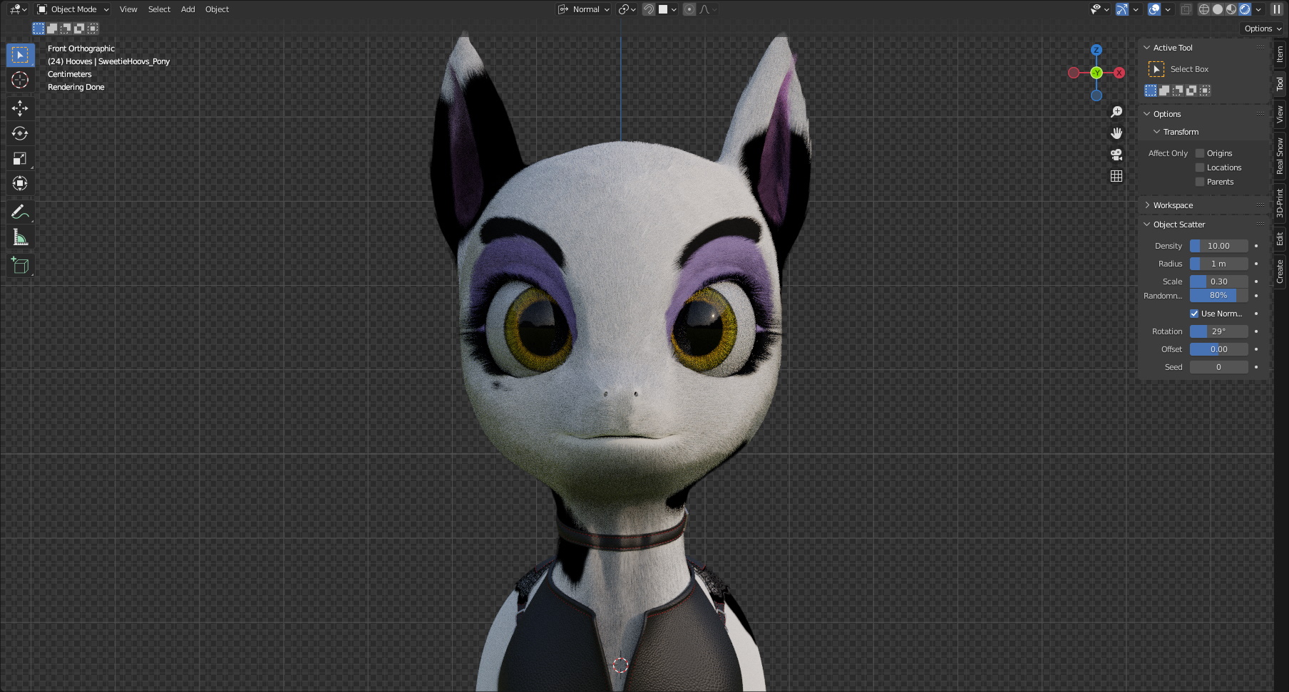

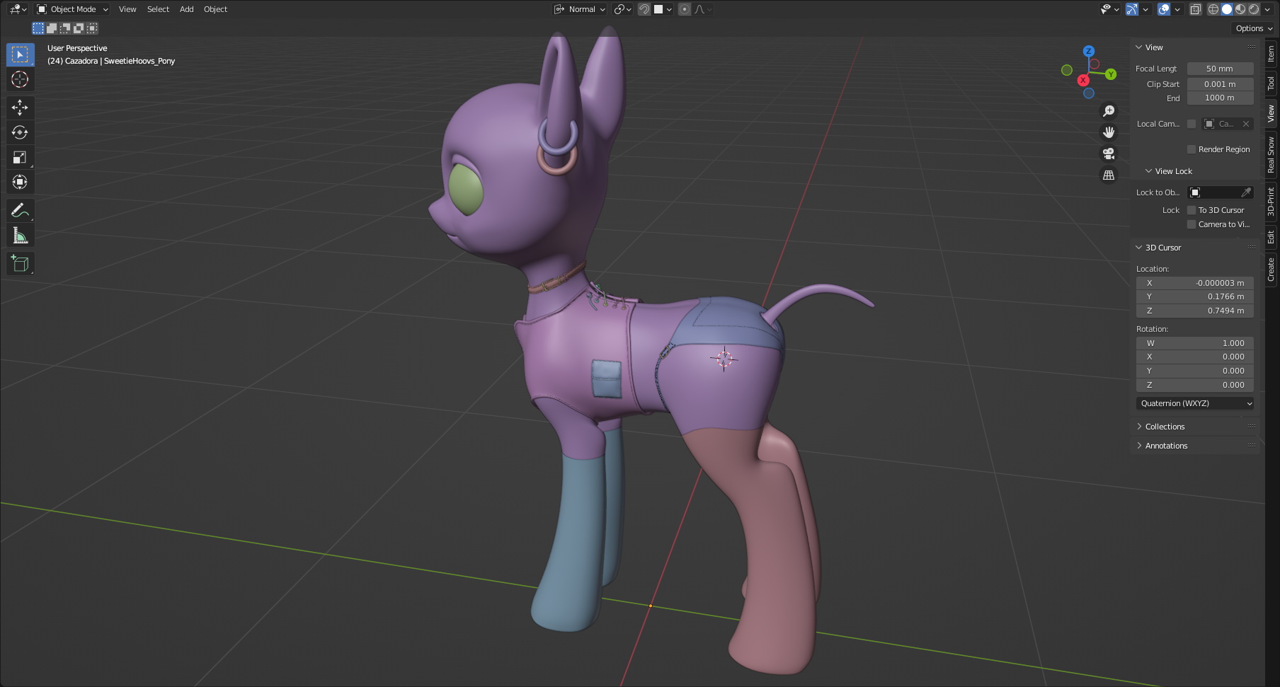

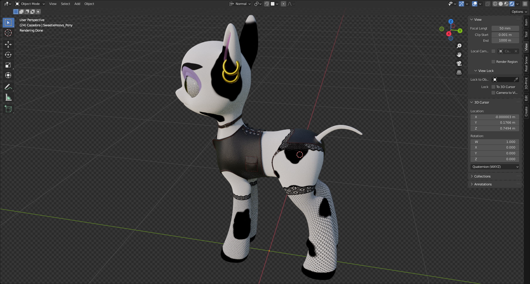

    Buenas tardes ponys!
    Estoy modelando (ponys claro) para empezar una pequeña animación, y es entonces cuando millones de dudas han invadido mi equino celebro, pero me he quedado con unas pocas para no cansaros.
    Voy a poner de ejemplo el ultimo modelo, ya que los anteriores los son prácticamente idénticos en la forma de modelado de todo ellos.

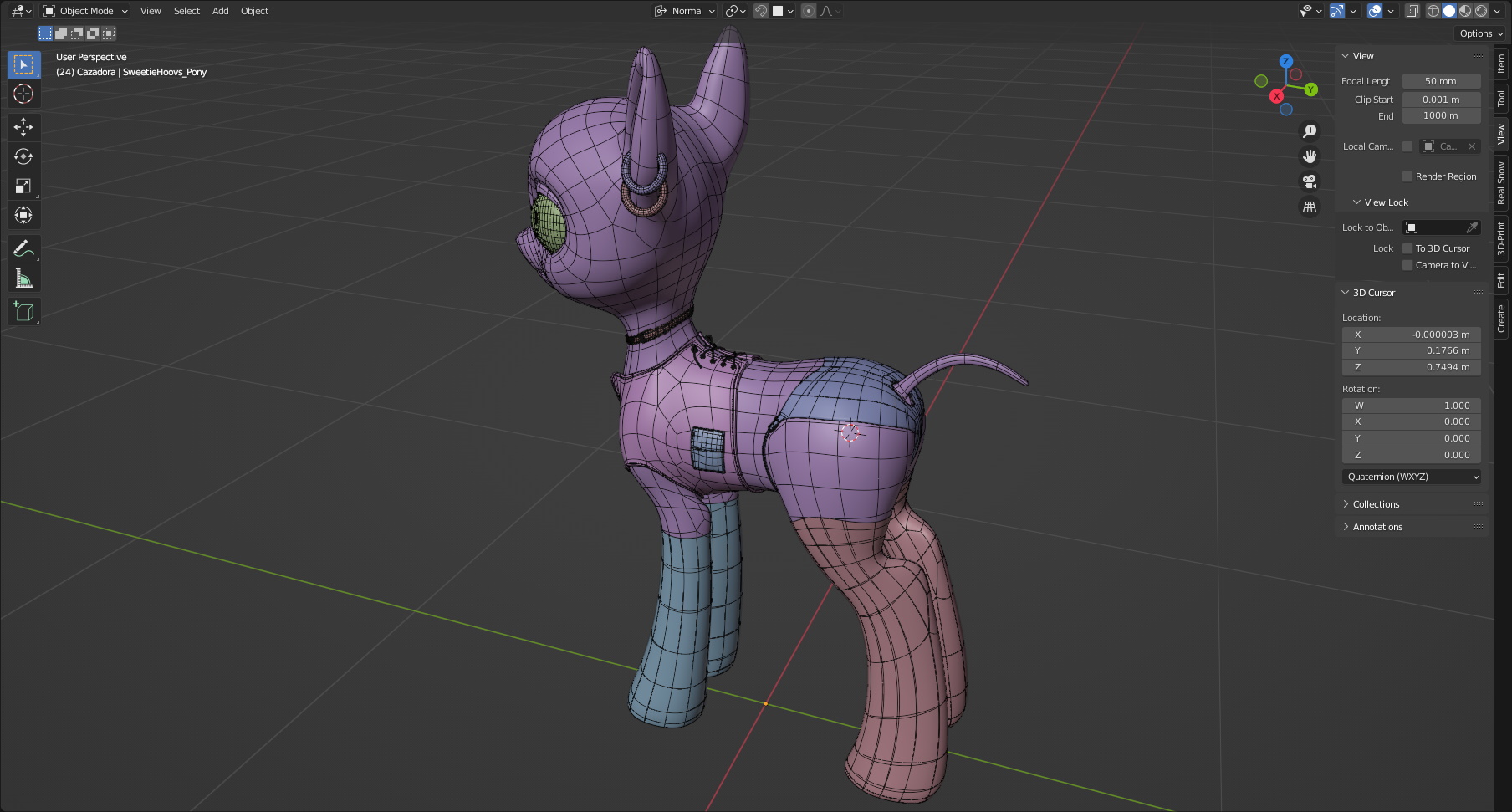

    Primera duda: ¿Aplicar subdivisiones?
    Claro, como veréis en la malla que os dejo captura, hay poca densidad aunque el modificador de subdivisión no esta aplicado claro, pero es que no necesito más ahora mismo para modelar pero... ¿y para animar?
    Claro, la deformación de una rodilla puede requerir de más malla para una correcta deformación o correcciones de esta, pero ahí está mi duda... ¿he de aplicar este modificador si voy a deformar la malla para animar?
    Porque en caso de tenerlo que aplicar, he de hacerlo antes de trabajar el pelo en partículas, ya que si no, se van todas a tomar por saco al aumentar las subdivisiones y "rompen" los grupos de vértices donde las partículas están ligadas, aunque no sé si esto es posible corregirlo de otro modo.
    Básicamente esa es mi duda más existencial, ya que cuesta horas trabajar un buen pelaje en partículas como para que al aplicar las subdivisiones todo se rompa, pero claro, si es necesario he de aumentar las subdivisiones antes de empezar el peinado y los grupos de vértices.

    Primera duda:
    No, eso nunca.
    En la lista de modificadores pon el de subdivisión el último. No lo apliques nunca.
    Si tienes que retocar el modelo, siempre es mejor que tenga pocos polígonos.
  3. Gracias Pony3D Agradece este post

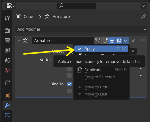

    Duda dos:
    ¿Aplicar armature a todo?
    Cuando dices aplicar, veo que no te refieres al sentido "literal".
    El APPLYcar una armature, quiere decir, que ya tienes la pose hecha y aplicas la posición del modelo, para ya no usar la Armature.
Nombre: apply.png
Visitas: 55
Tamaño: 48.0 KB
    Si te refieres a poner la Armature a todo el objeto, se puede hacer como tu quieras.
    Algunos modelos dan más problemas si todos las mallas están en un solo objeto, y otros es al revés.
    Tienes que probar la ropa a ver si te va mejor junta o separarla haciendo un objeto diferente.
    Los dientes, ojos y cuerpo si que creo que debe ir con una sola Armature.

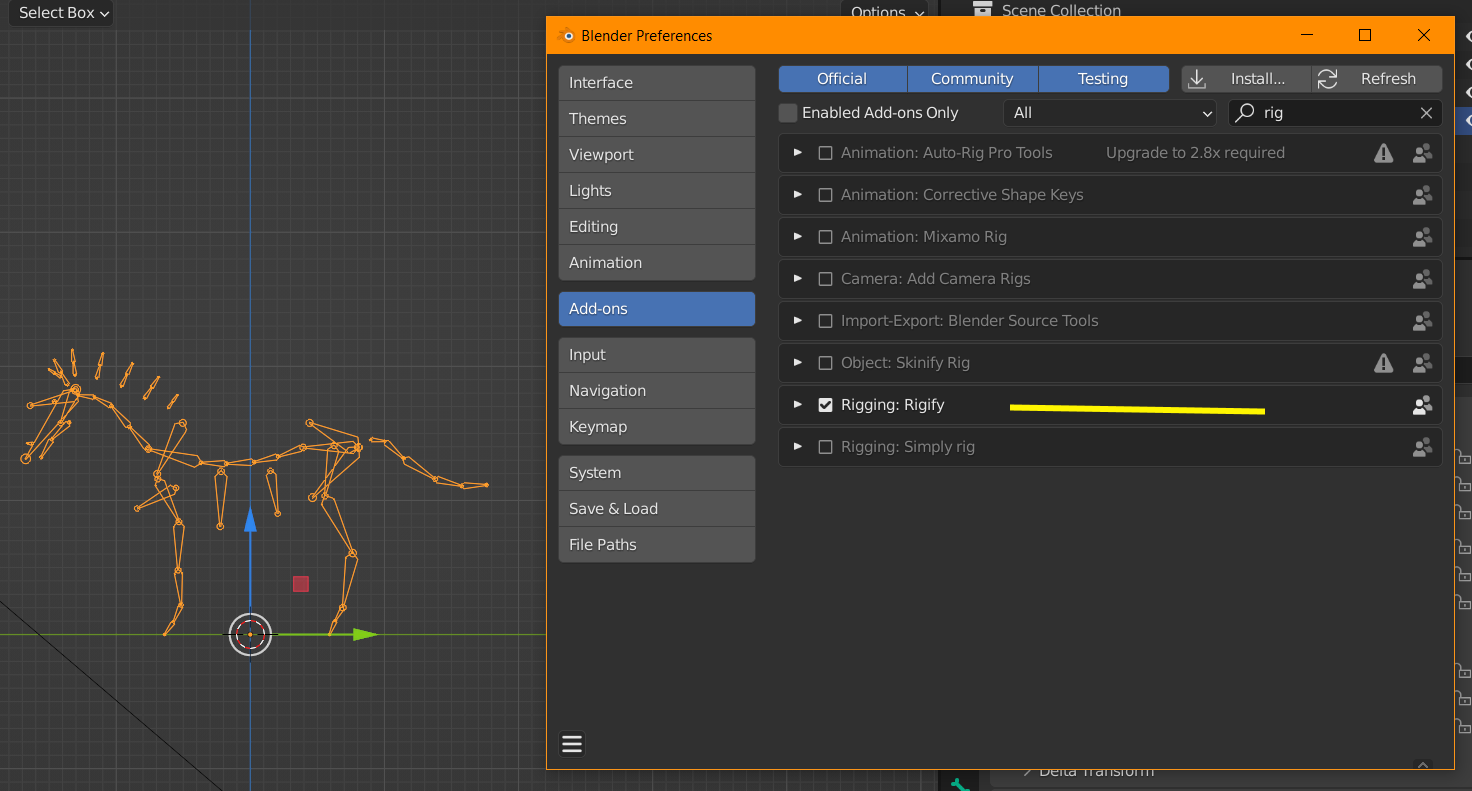

    Duda cuatro:
    Como todo son ponys, pues trabajo en un esqueleto únicamente,
    Si tienes activado el Addon Rigify, hay un esqueleto para caballo o cuadrúpedo.
Nombre: rigify.png
Visitas: 219
Tamaño: 274.6 KB
    Esa Armature, o la que tu hagas, la puedes utilizar en diferentes modelos, pero cada modelo debe de tener su grupo de vértices asignados, por lo que a no ser que el modelo sea exactamente igual, tendrías que hacer cada vez el pesado de vértices.
    Te recomiendo que cuando empieces un trabajo, le pongas un nombre o numero distintivo para cada blend, eso te evitará problemas en el futuro, si tienes que reutilizar, ya bien sea la Armature, o hasta los materiales.
