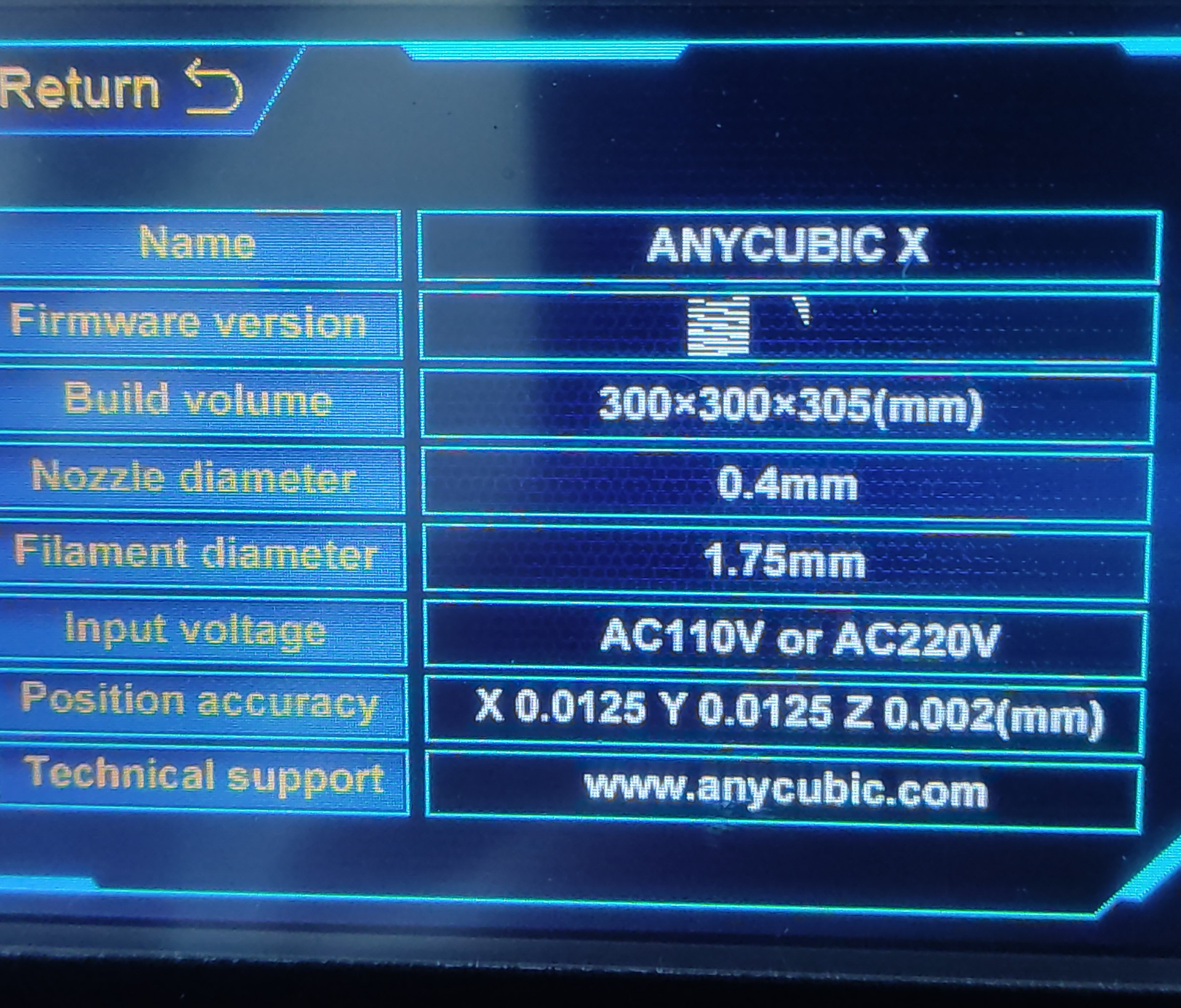

    Os adjunto está imagen en la que se puede ver que el firmware está dañado, antes de intentar actualizarlo salía la versión original de fábrica, guarde una copia de seguridad pero como no se comunica ya con el ordenador no puedo ejecutar el comando "M502".
    Estoy buscando y buscando soluciones y no encuentro manera de solucionar el brickeo.
    Cualquier ayuda sería muy bienvenida. Gracias.

    Al final he comprado una placa nueva en la web del fabricante, la placa es igual que la que tiene mi impresora pero la versión más reciente que tiene ciertas ventajas.
