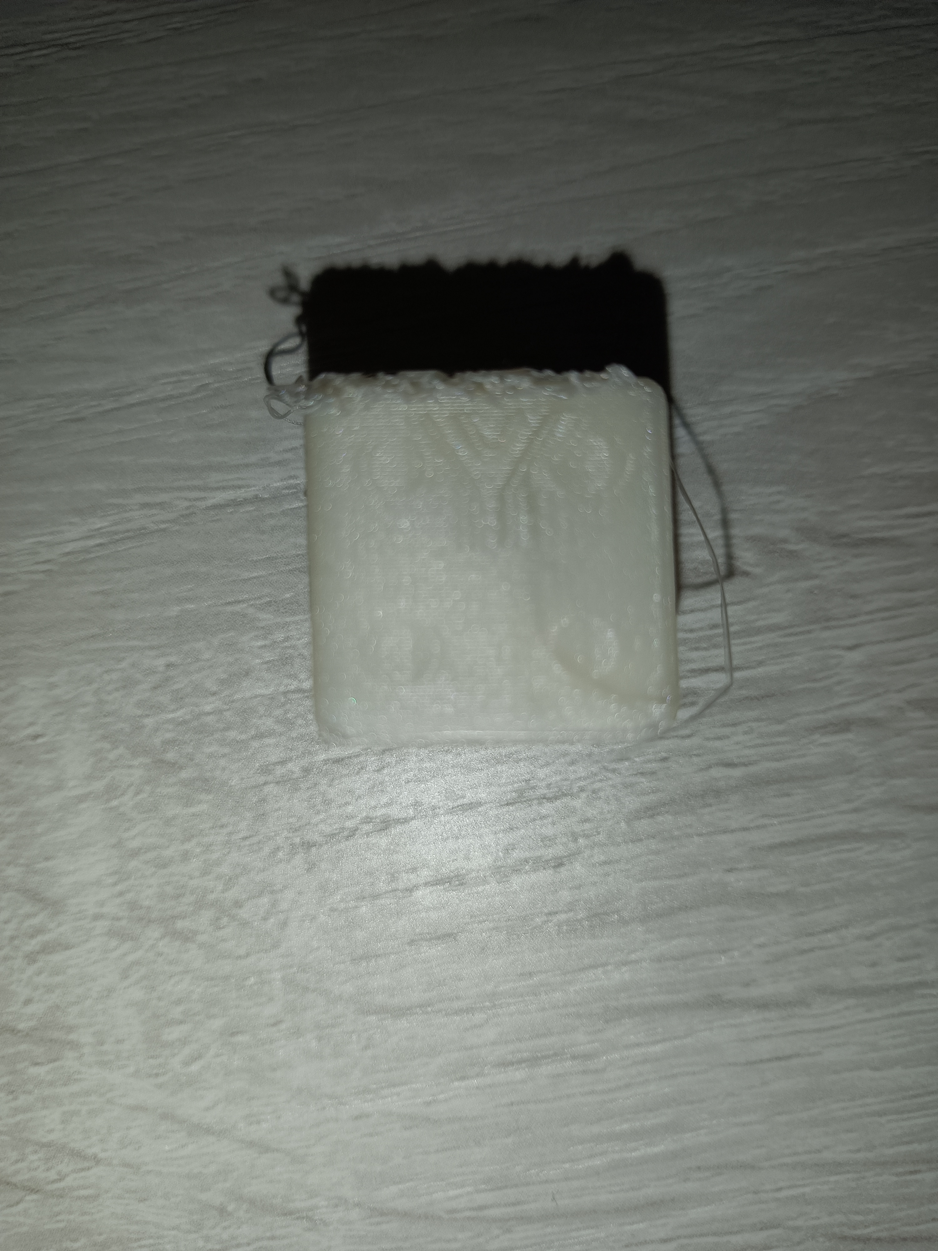

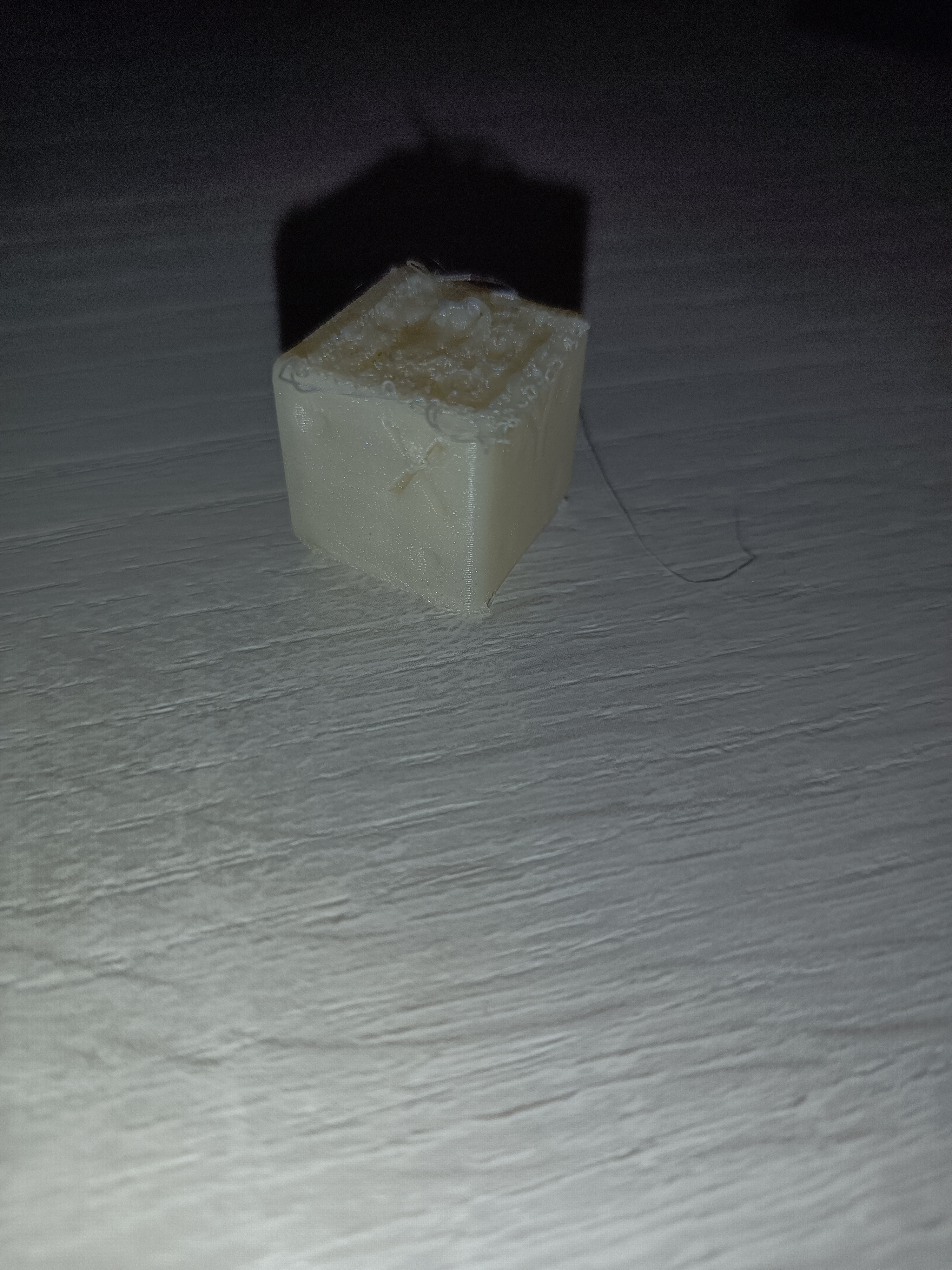

    Necesito alinear el Eje Y en mi Ender 3 pro
    Hola a todos, soy un usuario nuevo tanto en el foro como en el mundillo de la impresión 3D.
    Recientemente adquirí una Ender 3 Pro y después de diversos problemas de novato, he llegado a uno que me impide poder imprimir objetos.
    El problema está en el Eje Y, esto lo sé gracias a la impresión de un cubo de calibración, donde la cara Y estaba desplazada, es decir, en mi caso la profundidad de la Y era casi nula.
    No sé qué hacer para solucionarlo. He intentado de todo lo que sé y nada aún. Si alguno sabe cómo solucionarlo le agradecería que compartiera el conocimiento.
    Gracias.

    Primero hay que saber que filamento estás usando.
    ¿A que temperatura?
    ¿Qué laminador utilizas?
    ¿Si has probado a imprimir con un 20 por ciento o un 50 por ciento para hacer pruebas?
    O sea, más datos.
    ¿Qué valores tienes en el laminador?
    Etc...

    Utilizo el Cura. La temperatura de impresión es 200 grados y la he probado a subir 10 grados. La de la primera capa de impresión son 65 y después pasa a 60 grados. Altura de capa 0.2 velocidad 35 milímetros por segundo flujo 100 y espesor 10 por ciento, tal como indicaba el sitio de donde descargué el G-Code.
    El caso es que he ido mirando sitios y en los videos que he encontrado todos decían que era por un eje, y en mi caso el Y (ya lo he visto cuando al hacer una rueda las superficies del eje y han salido planas, pero aún no sé cómo solucionarlo.

    Pero... ¿con material PLA? ¿O es de otro tipo?
    ¿Cómo que empieza a 65 grados, eso será la cama caliente..... no?
    El filamento debe estar a 200 si es PLA (o un poco mas) y si es de otro material hay que mirar que temperatura necesita).

    Sí, es PLA, a 210 grados en el extrusor y 65 en la cama caliente en la primera capa.

    Por cierto los G-Code son para la impresora que utilices, ten en cuenta que si yo preparo el G-Code, será contando con la temperatura de mi filamento, con que mi cama es de 2.35, etc.... No todos los G-Code sirven para otras impresoras. Para eso se descarga el archivo STL y se pasa por el laminador para conseguir lo que tu quieres.
    O a lo mejor es que te has explicado mal.

    Sí, culpa mía, con el G-Code me refería al modelo para imprimir.

    Bájate primero un Level Test para hacer la prueba de nivelado (para saber si la cama la tienes bien ajustada).
    https://www.thingiverse.com/thing:2987803

    Si todo está correcto te debería de salir bien el cubo de prueba.
    De todas formas en la página que te he puesto hay cubos de calibración por si el tuyo lo tuvieras mal.
    https://www.thingiverse.com/thing:2553655
