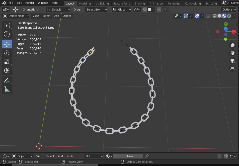

    Hola, tengo un problema a la hora de modelar y dar forma a un collar en el cuerpo de un personaje en Blender. No sé como cerrarla, necesito unir las puntas así sea un collar cerrado.
    La he creado con una curva Bezier. Y cuando la quiero escalar y hacer más pequeña los eslabones de la cadena se restan y se hacen menos cantidad. Quiero escalarla también pero que no se pierda la cantidad de eslabones. Gracias.

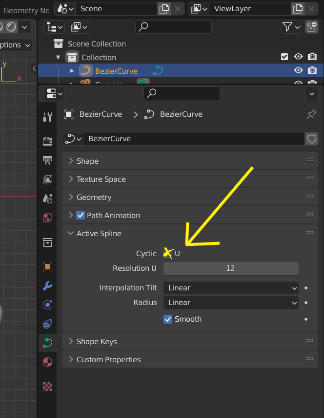

    Bueno, lo primero creo que sería cerrar la curva.
    Selecciona la curva Bezier y en el panel de Propiedades > Propiedades del objeto > Active Spline marcas la casilla Ciclic

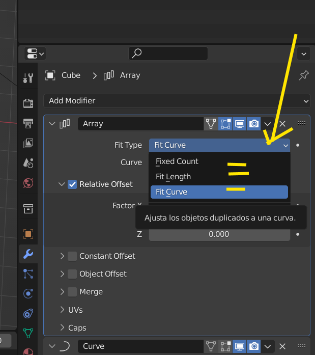

    Luego habría que saber si estas usando un Array y en cual de las opciones que tiene, los tienes puesto.

    Hola, sí, tenia puesta esa opción, me sirvió, gracias por tu tiempo en explicármelo. :3
