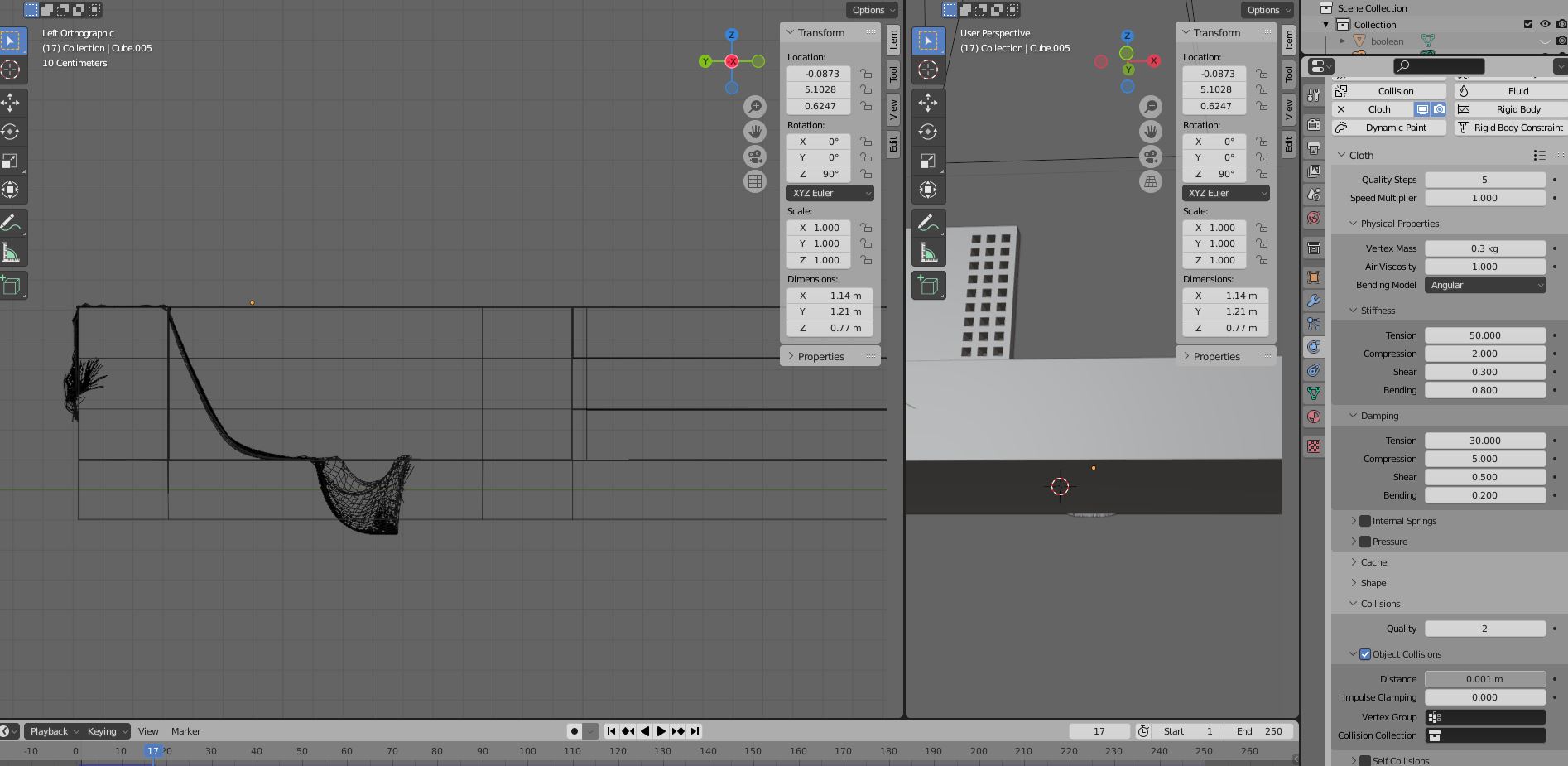

    Hola. Tengo un objeto que no se el motivo por el que traspasa el suelo. El suelo tiene un colliision con:
    -Softbody y cloth
    Damping 0.1
    Thickness Outer 0.001
    Inner 0.2
    Friction 50
    Y por otro lado la alfombra con Cloth con los valores de la imagen que adjunto.
Nombre: alfombra-problem.JPG
Visitas: 65
Tamaño: 170.6 KB
    22,360
    693
    7237
    Parece estar bien. En todo caso subdivide un poco el suelo o lo que sea, y aplica escalas en los objetos con Ctrl+A > Scale
  3. Gracias jvegim Agradece este post
