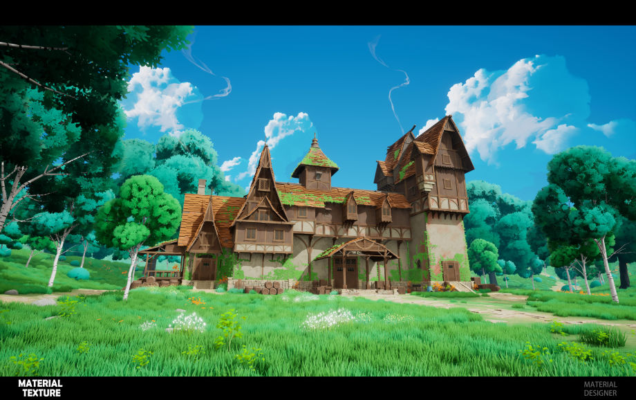

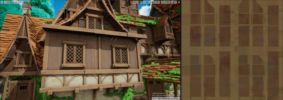

El proyecto de la escena estilo Ghibli en Substance 3D Designer
La compañía anterior quería hacer un juego similar al estilo Ghibli. Me interesaron mucho porque me han gustado los dibujos animados de Hayao Miyazaki desde que era un niño. Esta escena fue realizada por mi amigo y yo. Todos los materiales fueron realizados por mí en Substance 3D Designer.

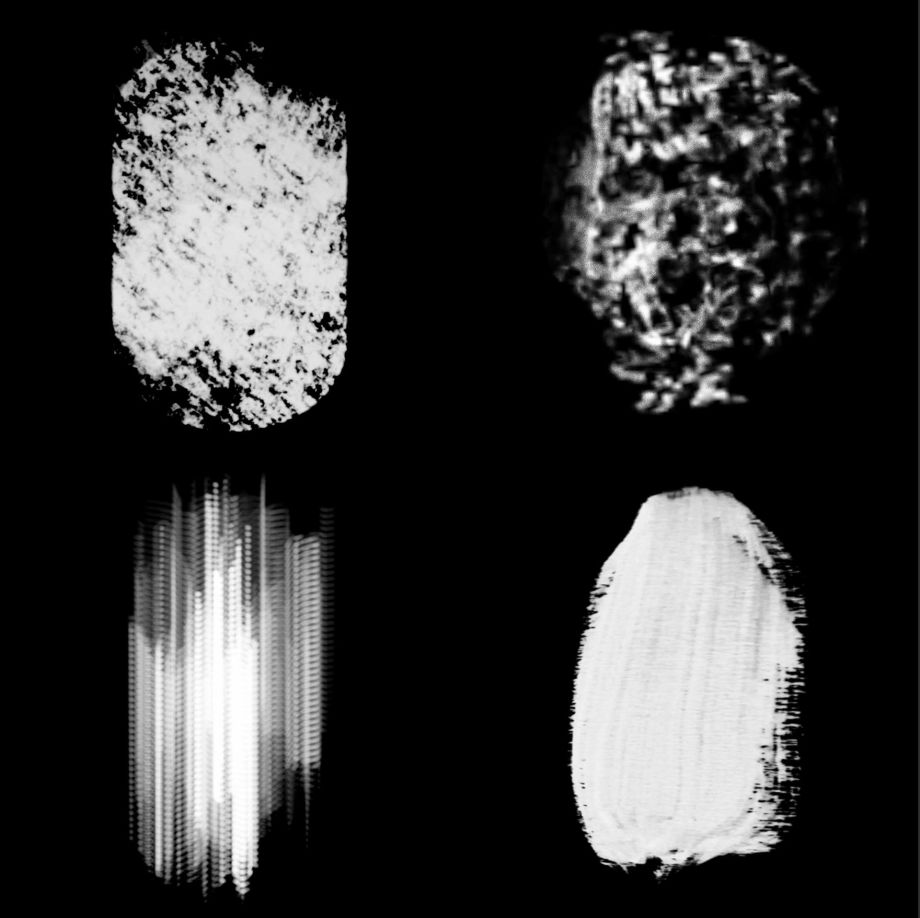

Generador de pintura en Substance 3D Designer
En el segundo paso, creo un generador de pintura en Substance 3D Designer basado en la referencia; y selecciono los pinceles que creo que son adecuados para los pinceles específicos en Adobe Photoshop.

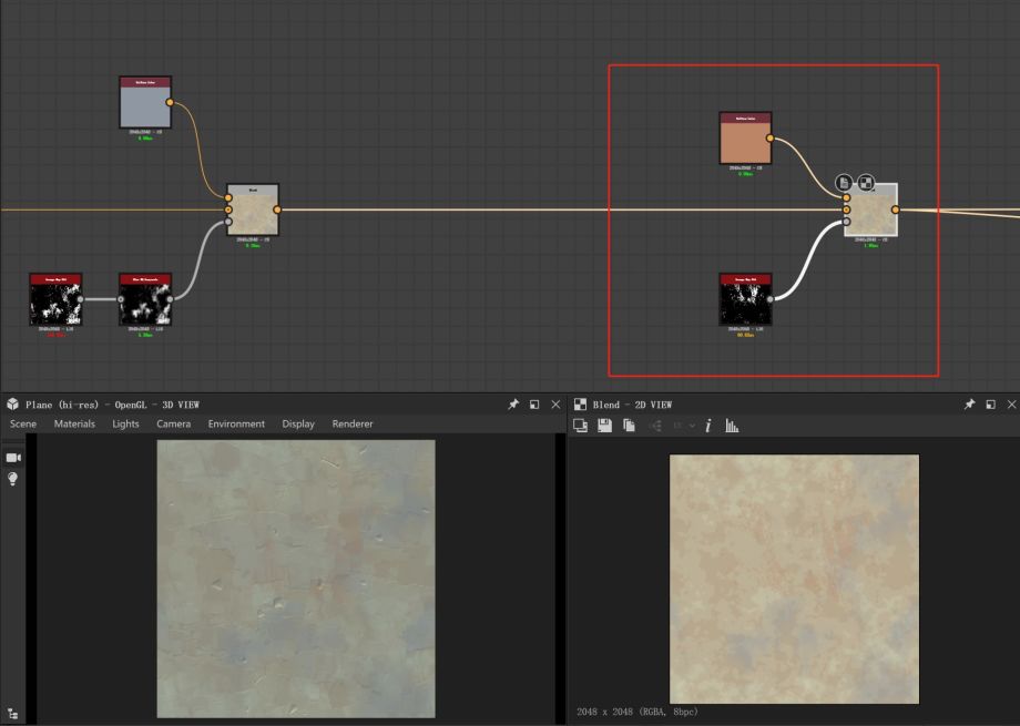

Es muy importante hacer la textura inicial en Substance 3D Designer, determina el estilo básico del material.

A continuación, continúo usando el pincel de mi elección para superponer. Este proceso es muy interesante, pero a veces es laborioso porque requiere intentos constantes hasta obtener los resultados que deseas.

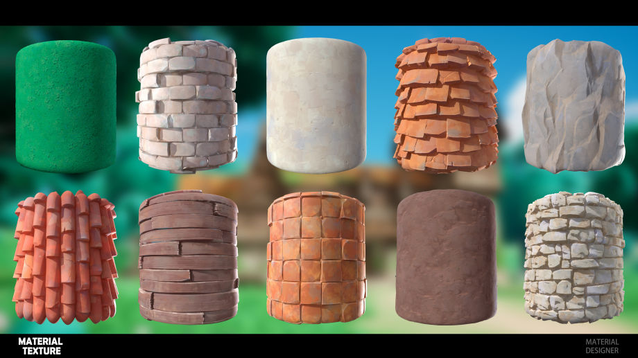

Parámetros de color
A continuación, expongo todos los parámetros de color y voy a Substance 3D Designer para dibujar. Pero solo se usa como textura básica.

Coloración de la escena estilo Ghibli

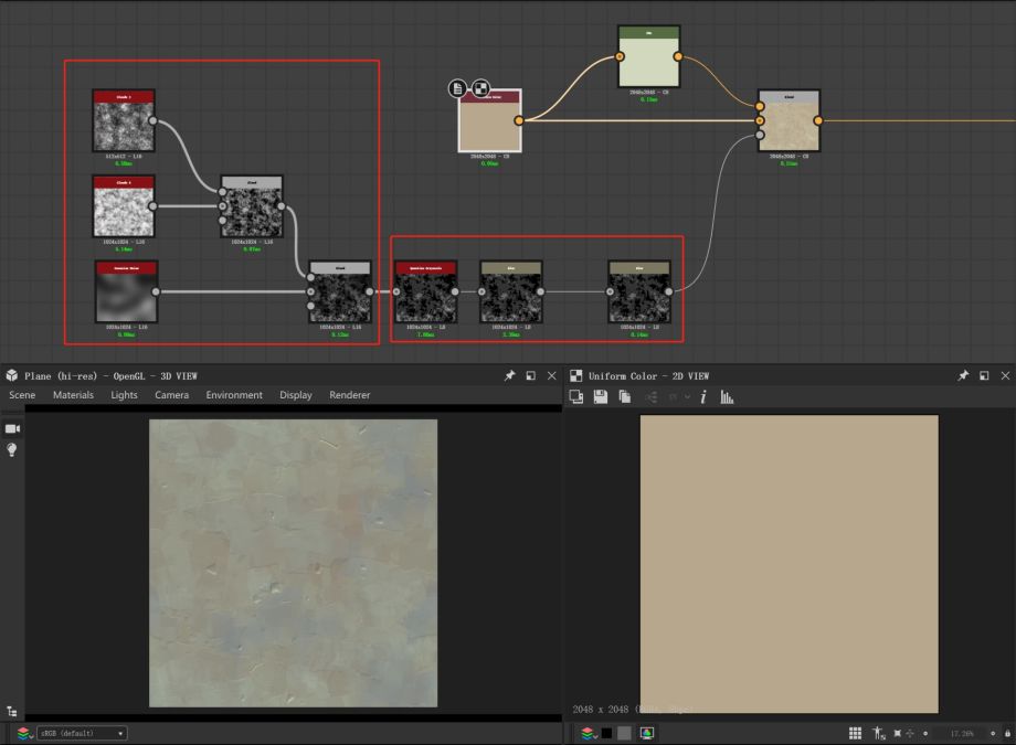

A continuación, quiero compartir mi proceso de coloración. Esta es mi escena, el material de la pared y el mapa de altura están hechos por mí. No hay nada especial, creo que la producción de "Base Color" es más desafiante.
En el primer paso, estoy muy relajado a la hora de elegir los colores. Solo necesito prestar atención y no elegir ningún color extremo.

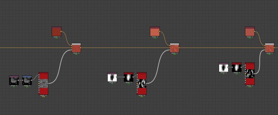

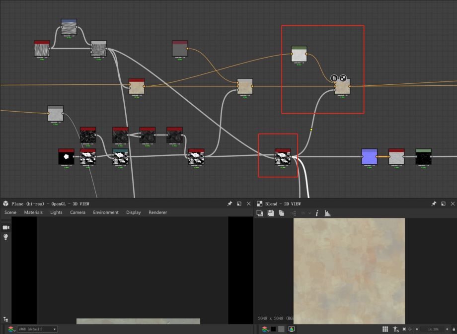

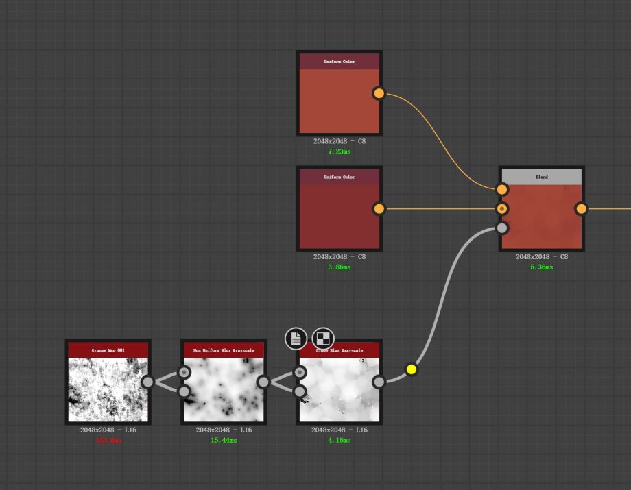

La máscara de abajo se puede rehacer, siempre y cuando tenga un cambio en blanco y negro. Porque es solo un cambio de color, y el propósito es hacer que nuestro mapa de colores no se vea del todo uniforme.

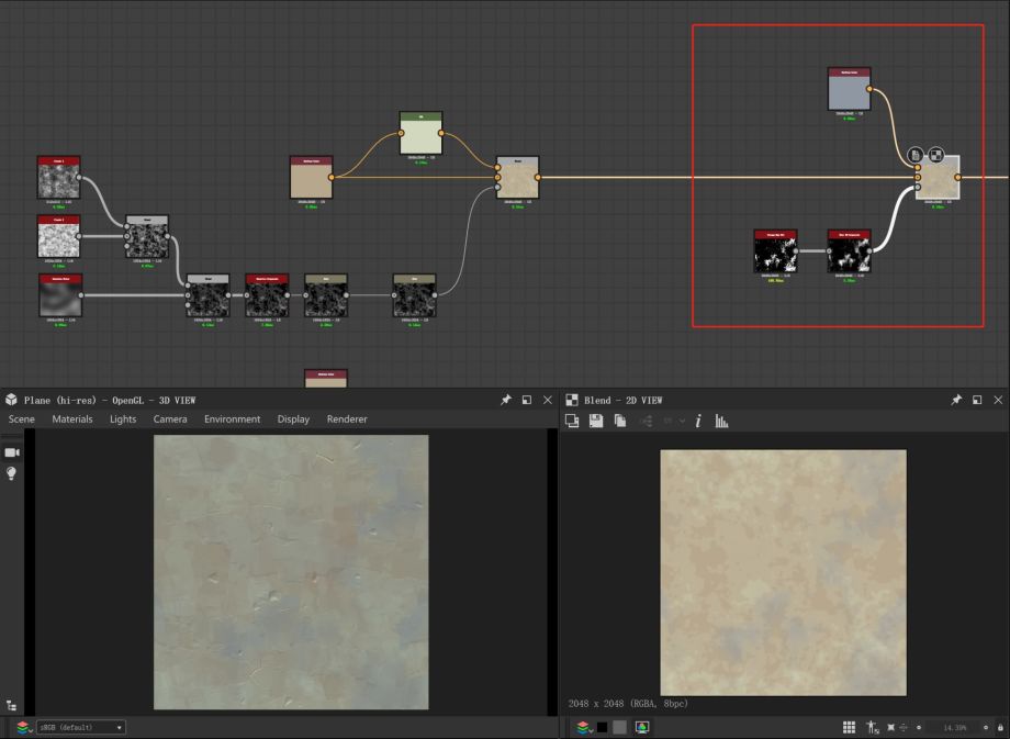

En el segundo paso, agrego un poco de ruido. Con este ruido, debes prestar atención al tono. Por ejemplo, el color básico de la pared es cálido. Luego, cuando elegimos el ruido, pueden haber algunos cambios de color. Esta vez elegí un color fresco, pero esto no es absoluto, puedes probarlo tú mismo.

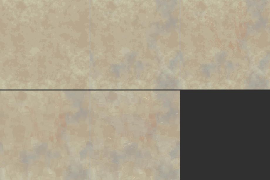

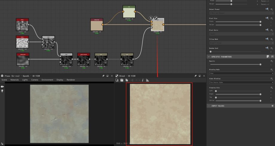

A continuación, sigo usando una máscara para superponer diferentes colores para hacerlos más ricos en mi "Mapa de Colores". Pero cabe señalar aquí que cuando seleccionamos ruido, su rango se compara con el tono principal. Trata de hacer que el área sea lo más pequeña posible, de lo contrario, la correlación de color se verá un poco desordenada.

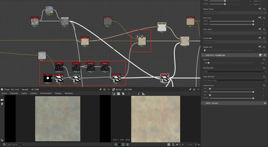

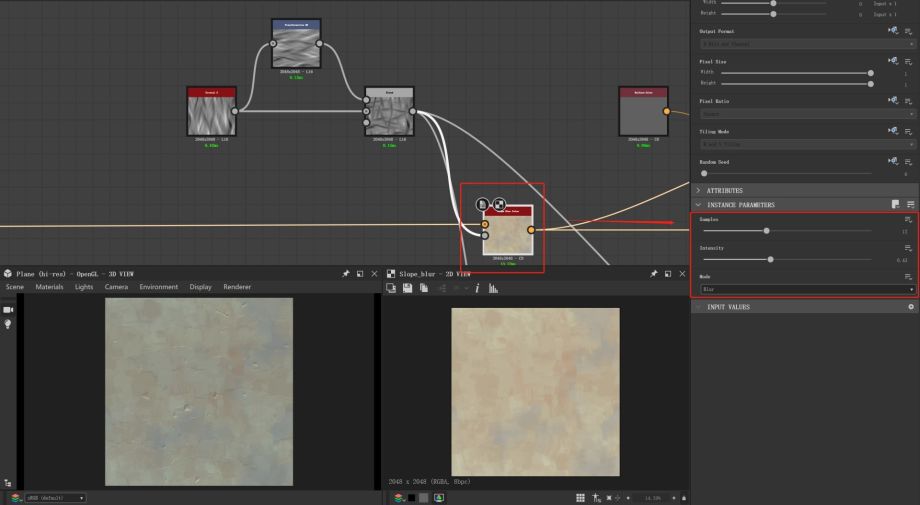

En el tercer paso, uso el "nodo desenfoque" de pendiente para interrumpir el estado de color actual. Este paso hace que el "mapa de color" tenga un toque de pinceladas.

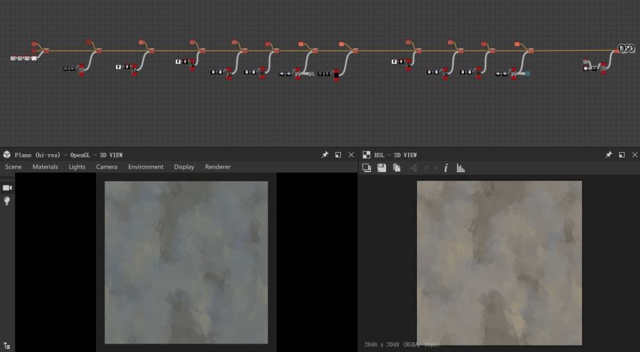

Aquí debes prestar atención a la producción de máscaras. El propósito de esto es lidiar con el ruido en un área relativamente pequeña; se requiere un área más grande de distinción de color, pero debe tenerse en cuenta que la distinción de color aquí es relativamente sutil; así que no la arruine. El color general está presente solo para que los detalles parezcan tener algunos cambios.

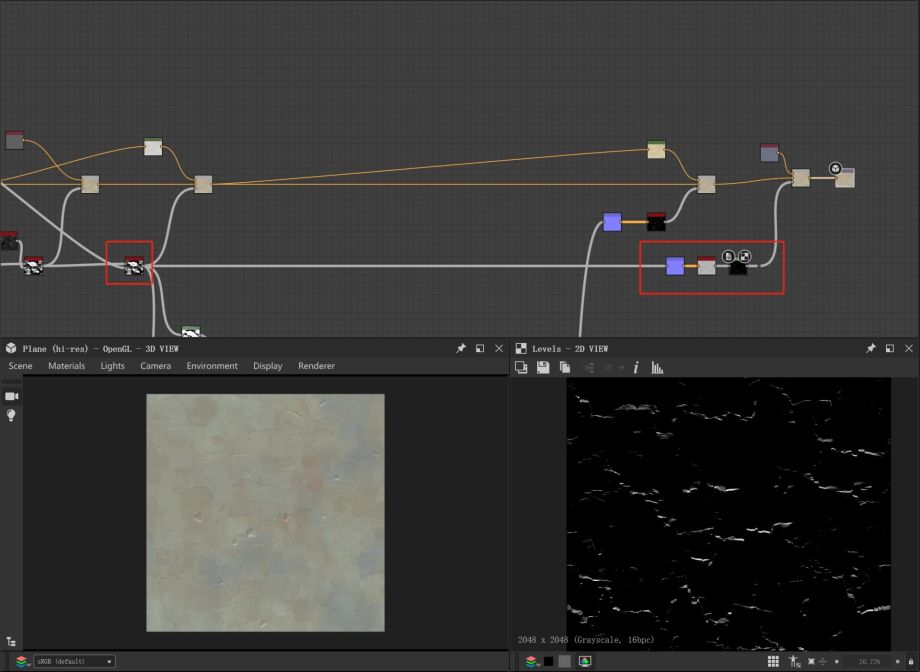

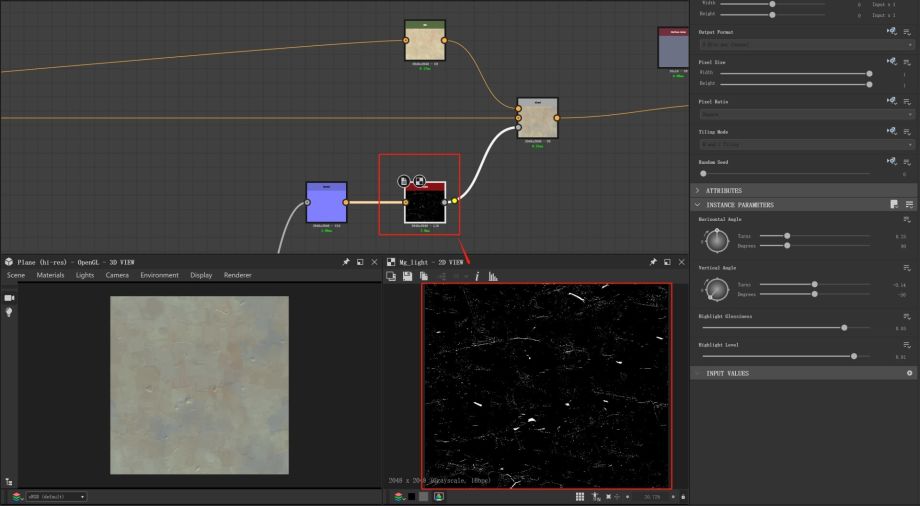

Finalmente, entramos en la etapa de ajuste de detalle. Usamos el "mapa de altura" para generar las "normales", y luego usamos el ·nodo luz· para obtener el contorno del "mapa de altura". Este paso puede aumentar efectivamente el sentido tridimensional del material en general.
