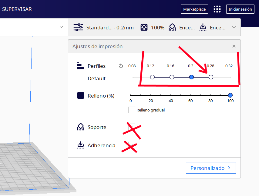

    La liada es que me tiene que mandar el vendedor el soporte de filamento ya que no venía y ayer hice uno para ponerlo mientras que viene y puf… la base es muy fina y al cuajar la pieza bien se quedaba fija… pero al poner el rollo encima se partió la base del peso… alguna recomendación en el tema de durezas, peso…??? Lo hice con relleno del 20% y con PLA… 5h de piezas para que se parta jajajajja vaya mundo me he metido…

    Si aguanta peso y tirones mejor hazlo al 100% así te durará muchísimo tiempo.
    Lo de los tiempos, si quieres calidad, serán tiempos largos. Siempre puedes modificar, según tamaño de boquilla entre valores de mucha calidad o de menos.
    Por ejemplo para boquilla de 0.4 puedes imprimir desde 0.12 que es la máxima calidad (mas tiempo) a 0.28 que sería la más rápida y que en ese tipo de piezas es la ideal.
