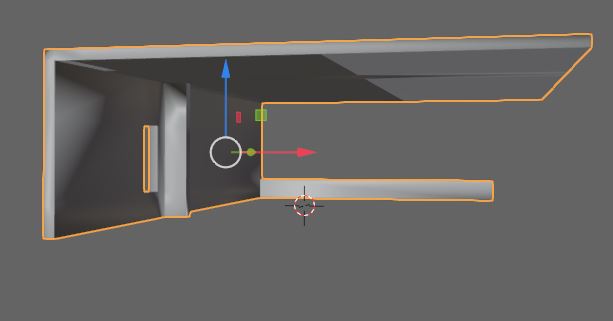

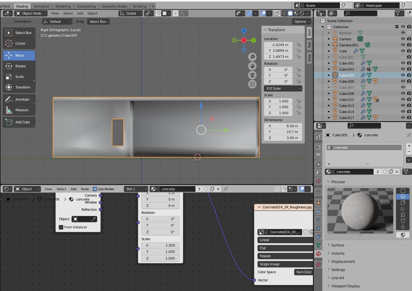

    Alguien sabe porqué me aparece el objeto con ese gradiente. He unido dos objetos y me ha aparecido así. He mirado y no hay vértices dobles ni nada por el estilo.

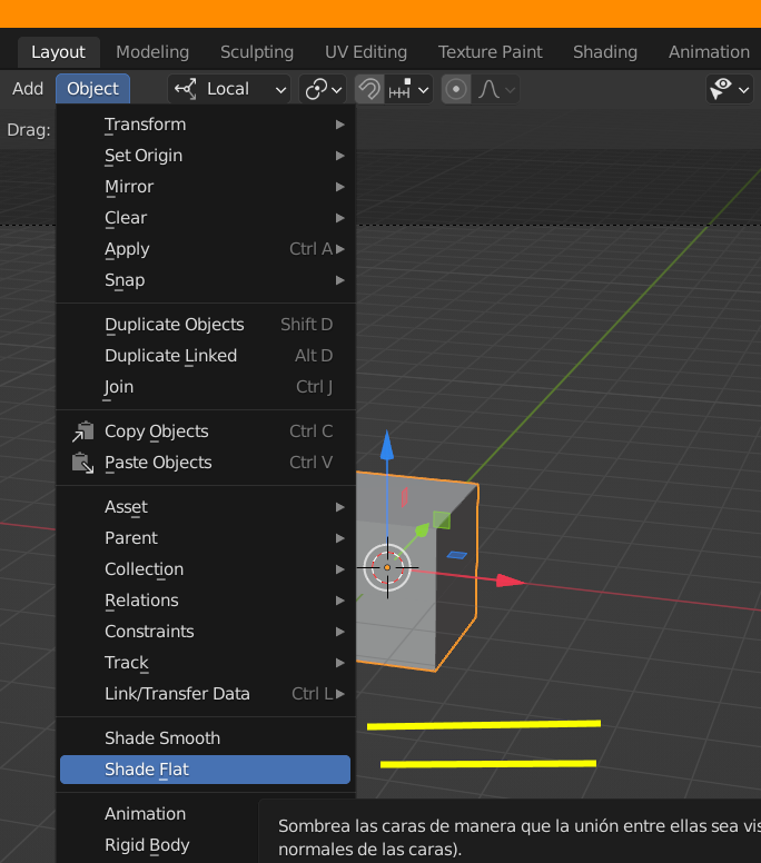

    Será que tiene puesto el suavizado (Shade Smooth) en lugar de tener el (Shade Flat) que es para objetos planos.

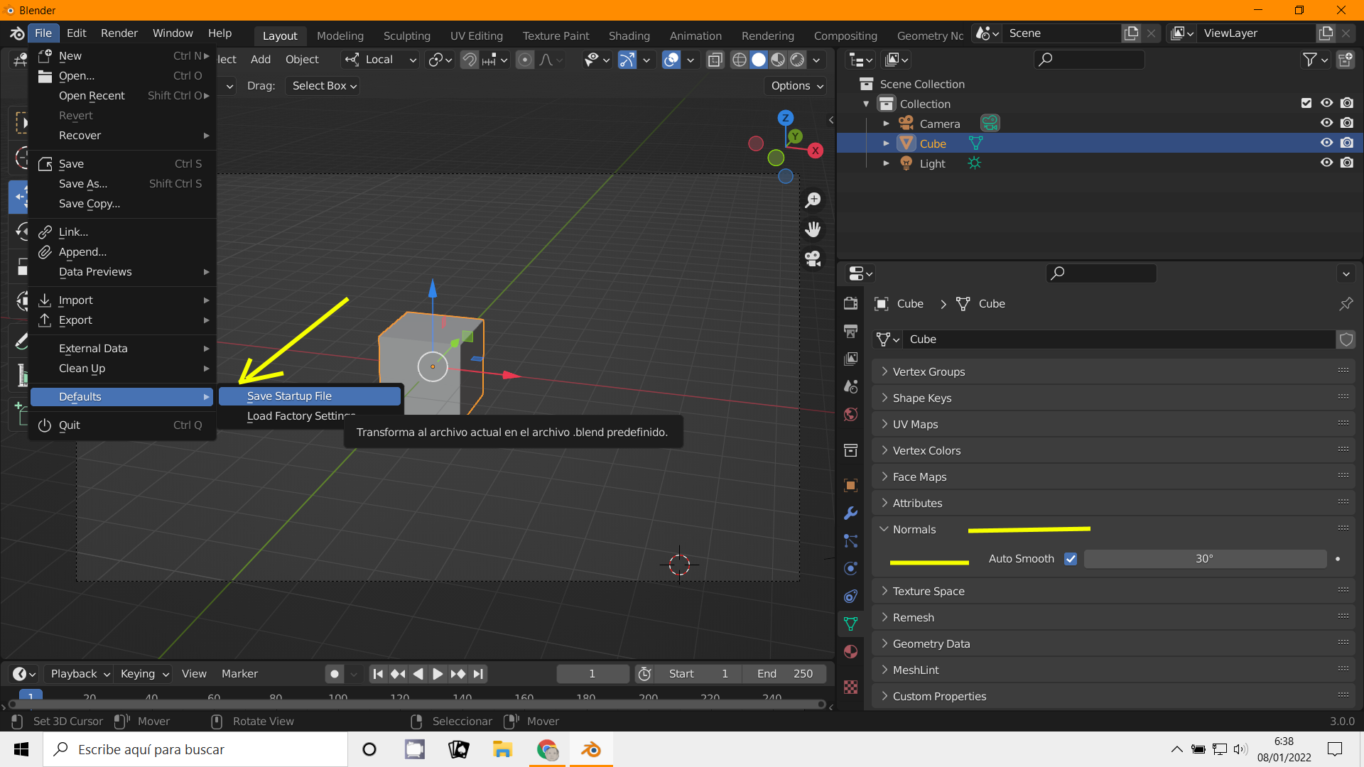

    Abre un Blender vacío, ves a Propiedades > Normals y activa la casilla de "Auto Smooth". Eso te hará verlo mejor en pantalla.
    Luego guarda esta nueva configuración File >Defaults > Save Startup File
    Esto te lo dejará activado cada vez que abras Blender.

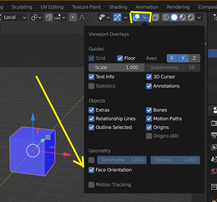

    De todas formas, yo diría que tiene alguna cara invertida.
    Mira a activar la opción de "Face Orientation", donde si sale azul, es que está bien y si sale rojo es que está mal.
