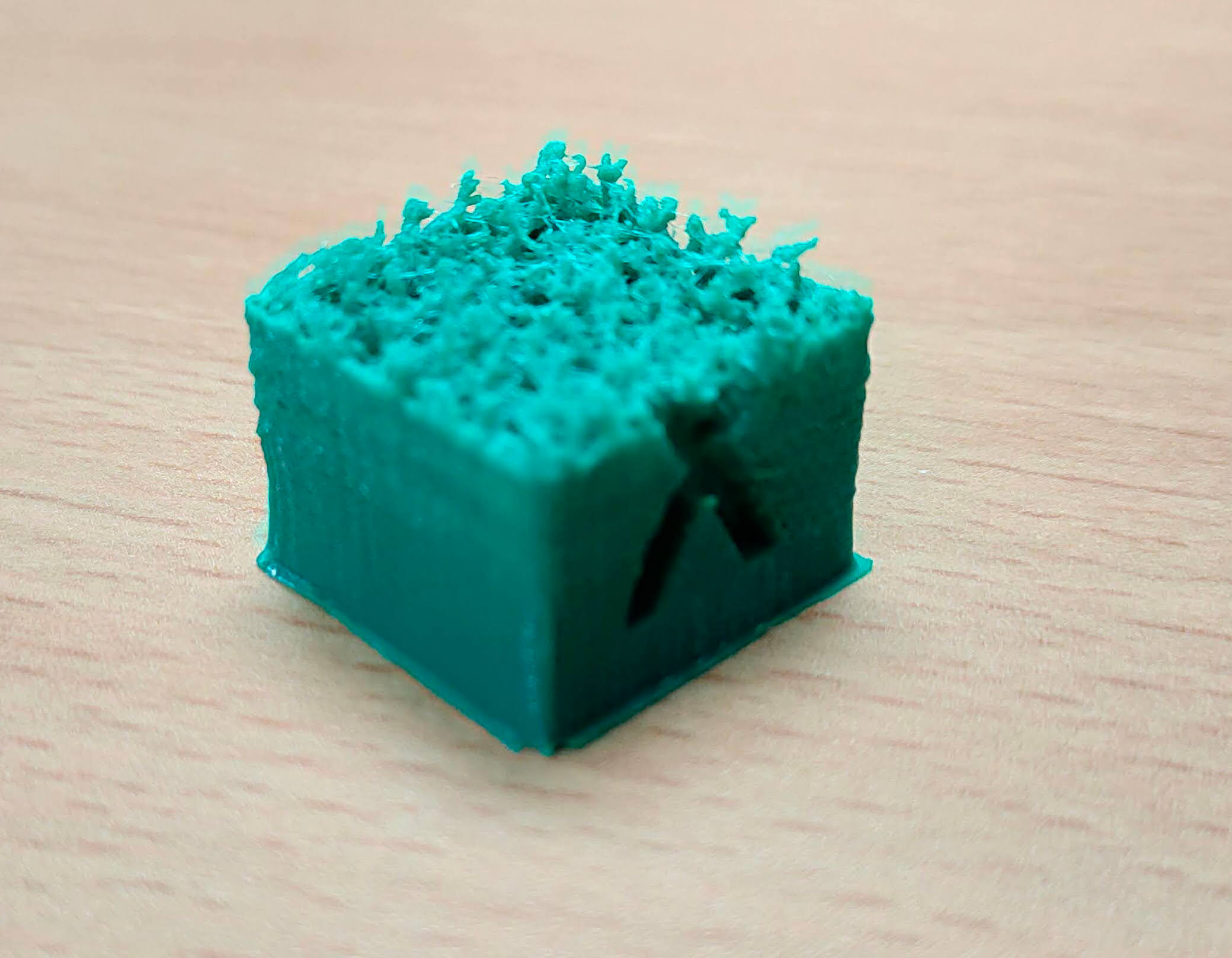

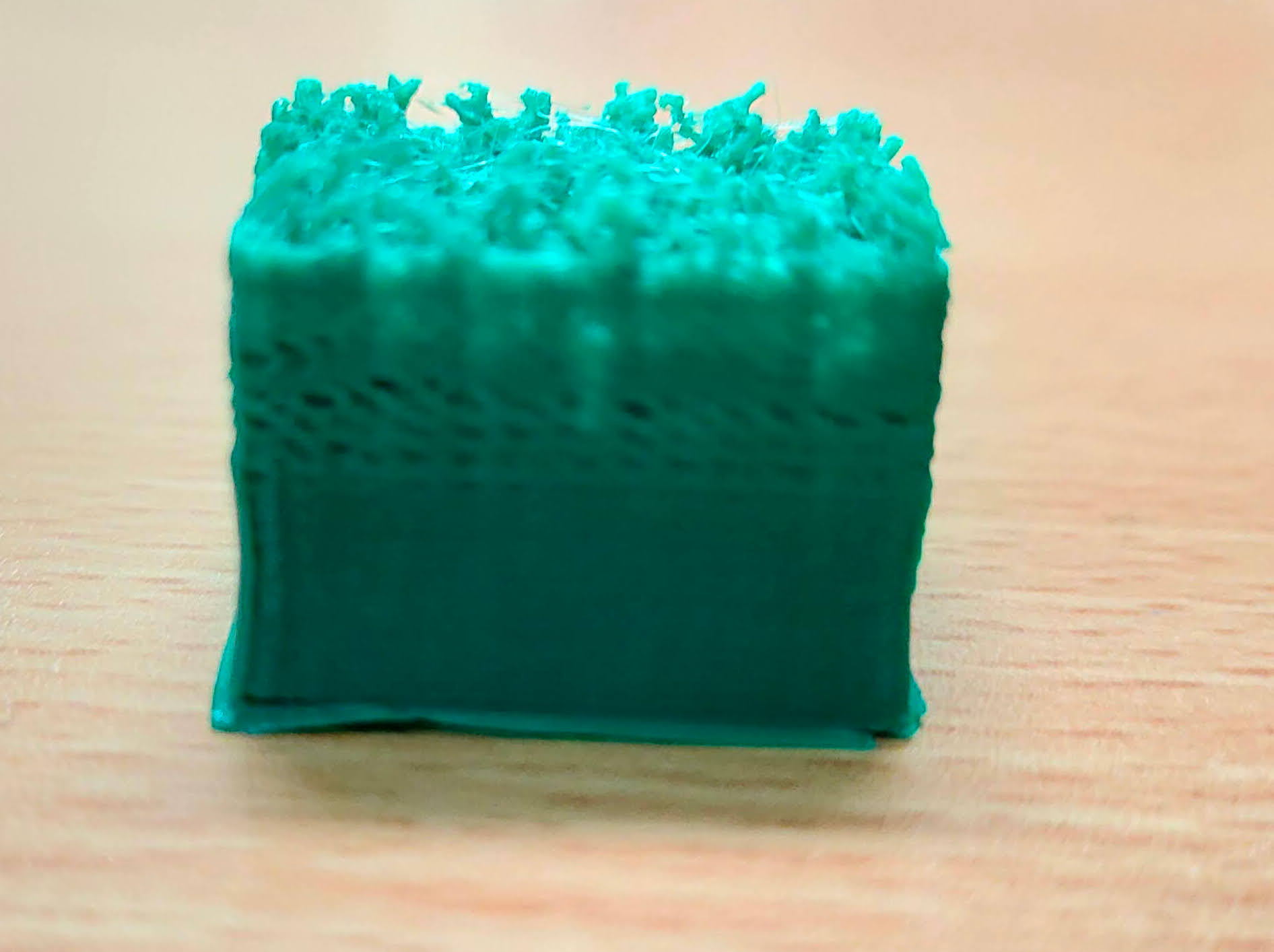

    Hola a todos. En mi centro trabajamos con una 3D CoLiDo X3045. Aunque lenta, hasta el año pasado imprimía correctamente, pero desde hace unos meses las impresiones empezaron a ser cada vez más defectuosas.
    En este momento ya no termina las impresiones como se puede ver en las dos fotografías que adjunto. Ya he abierto el extrusor por si había algún atasco; y cambiado el tubo de teflón por lo que no se me ocurre que más hacer.
    ¿Podéis aportarme alguna idea?

    Prueba primero a revisar que no tenga piezas sueltas y que las correas o lo que tenga esté bien ajustado.
    Si tiene guias metálicas que estén bien engrasadas.
    Eso pasa también cuando el filamento se ha humedecido.
    Podrías probar a subir la temperatura unos 5 o 10 grados para ver si funde (y se pega) mejor.
    ¿Has probado con varios filamentos?
    ¿Usas PLA o PETG u otro?

    Gracias por la respuesta.
    Solo imprimo en PLA, he probado a cambiar el filamento por uno nuevo sin éxito. También he apretado el muelle de la polea que desplaza el filamento pero tampoco ha funcionado.
    Probaré a subir la temperatura, revisar correas y lubricar, pero parece un problema de extrusión.

    ¿Has comprobado que el ventilador del Hotend funcione? Porque por la pinta que tiene podría ser eso.

    Solo veo un ventilador en el extrusor. ¿Debería tener uno de capa y otro del Hotend? El que trae funciona y he comprobado que está correctamente colocado.
    En todo caso, revisaré el G-Code por si he cambiado algún parámetro del ventilador por error. ¡Gracias por el aporte!.
