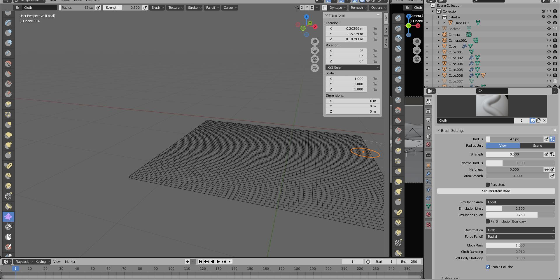

    Hola, tengo una escena con varios elementos. Quiero esculpir una alfombra y agregarle arrugas y no funciona el pincel. He comprobado todos los modos del panel izquierdo y me funcionan menos el Cloth.
    He probado a abrir un nuevo archivo Blender y en cambio si funciona el Cloth, pero en archivo donde quiero trabajar y tengo todos los objetos no.
    Si alguien sabe el motivo se lo agradecería.

    Sigue sin funcionar. Lo he cambiado como dices a Dots y Drag dot y nada, pincho arrastro y no hace las arrugas. No se a que se deberá. La única solución que le veo es hacer la alfombra por separado en otro archivo y luego importarla.
    Gracias de todas formas.

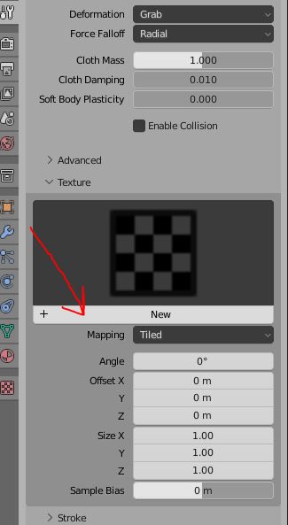

    Encontré la solución
    Tenía una textura en negro. Había que quitarla.
