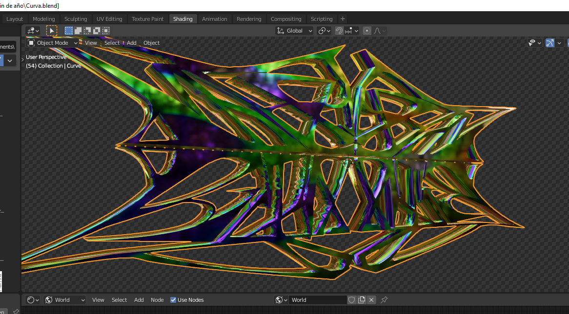

    Hola buenas tardes para todos. Soy nuevo en la pagina y también nuevo con Blender.
    Estoy aprendiendo por mi cuenta. Me gusta mucho el trabajo de @intranetgirl, @chrometype, @italiano.jp (Instagram). Bueno el caso es que quiero seguir ese mismo estilo, por si conocen como podría guiarme para llegar a realizar este tipo de trabajos o algún canal de YouTube o pagina no importa el idioma que tenga información o tutoriales para esos tipos de trabajos, ya que lo mucho que he encontrado en YouTube ha sido la verdad muy poco.

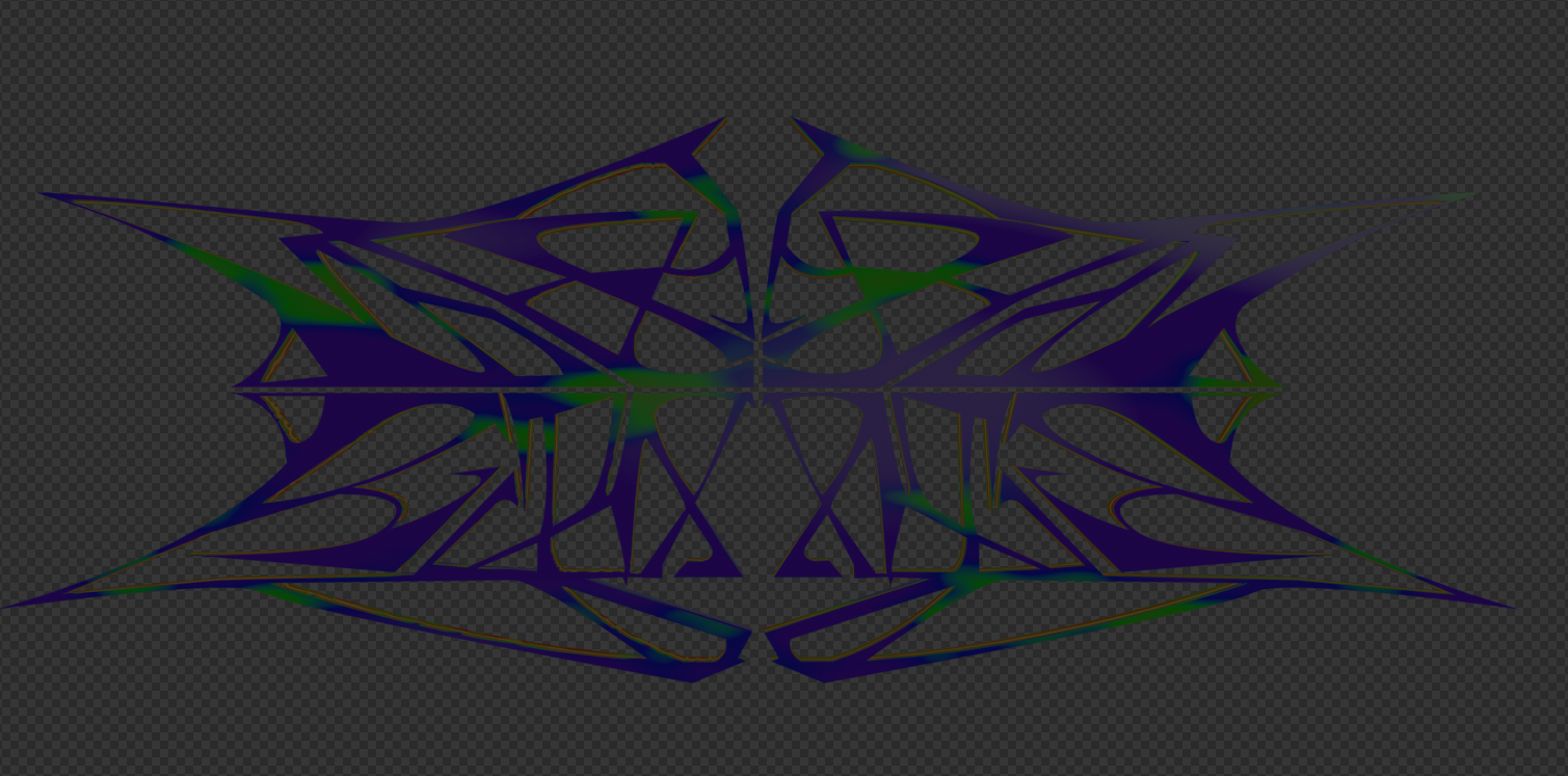

    La razón principal por la que vengo a este foro es como puedo renderizar una imagen en Blender que se note el efecto Chrome, ya que cuando renderiza, lo hace muy opaco(voy a dejar fotos, la primera es como se ve y la segunda el efecto que quiero conseguir). Espero me puedan ayudar.

    Supongo que primero sería el material, donde tienes que ponerle el metálico a tope (Metalic) y quitarle la rugosidad (Roughness).
    Y luego en el entorno poner una imagen de tipo HDR para darle realismo.
    Y la iluminación también puede influir, aunque las imágenes HDR ya tienen iluminación propia.
    https://soliman.jimdofree.com/hdr/
    https://polyhaven.com/hdris
