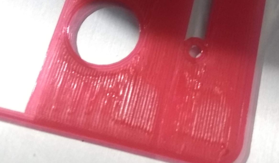

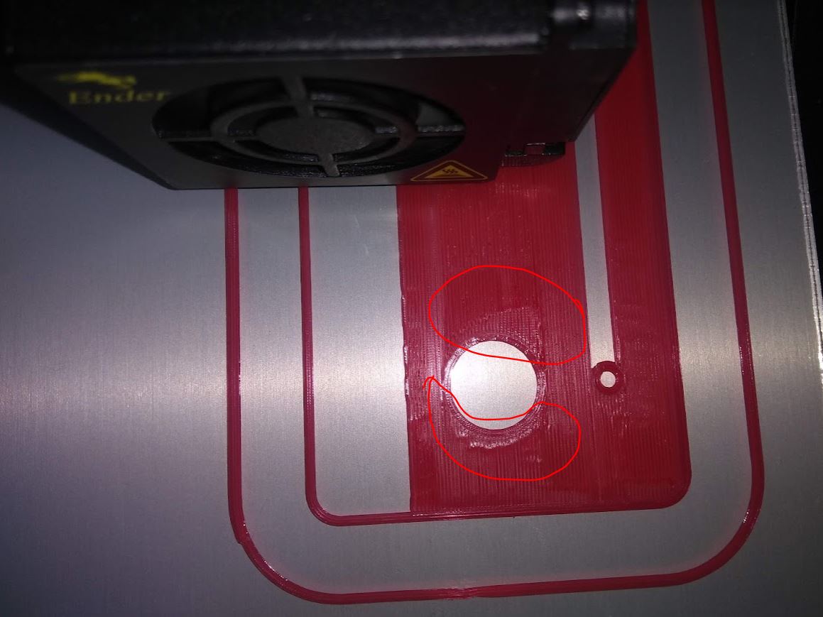

    Hola! ¿Cómo están? Espero que bien. Les cuento que desde hace seis meses tengo una Ender 3 que parece funcionar muy bien. Tiene unas terminaciones excelentes.
    El problema es que observo que cuando imprimo piezas que tienen una superficie grande apoyada sobre la cama la terminación de esta cara es irregular. Es como si en algunas partes la capa estuviese "levantada" provocando pequeñas elevaciones sobre la primera capa. Esto sólo afecta a la terminación de esa cara.
    En este momento me encuentro imprimiendo carcasas para un equipo electrónico y la cara que va hacia abajo, contra la cama, se ve desprolija por lo que comenté anteriormente.
    Si alguien sabe cual puede ser el problema agradecería que me ayude.
    Les cuento lo que intenté:
    • Cambié la superficie rugosa de la Ender 3 por un vidrio usando Spray (Laca adherente): El comportamiento es el mismo.
    • Probé nivelar correctamente la cama a distintas altura. Fui probando con el Nozzle bien cerca de la cama y luego probé a mayor altura subiéndolo de a poco.
    • Probé diferentes temperaturas (Uso PLA). Hace mucho tiempo hice los test de temperatura que hay en Thingiverse y la temperatura ideal es entre 195 y 205 grados. Desde es momento imprimo a 200 grados y a veces a 205 grados sin problemas. (Salvo el detalle comentado). También probé con 210 grados.
    • Probé con diferentes valores de temperatura de la cama caliente (Entre 50 y 60 grados).
    • Por lo general imprimo con altura de capa 0.2. A veces uso 0.28.
    Gracias.

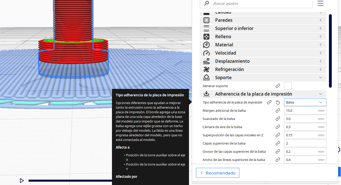

    En las imágenes apenas se aprecia el fallo.
    De todas formas pueden ser dos cosas. O que la cama no esté completamente lisa, o que el extrusor tenga algún movimiento.
    Si dices que ya has probado con un cristal, creo que debería se el fallo de extrusor.
    Entonces lo que habría que mirar es que las ruedas excéntricas del cabezal, estuvieran bien ajustadas.
    Hay que tener en cuenta que las excéntricas no se arreglan apretando, si no encontrando el punto justo donde no dejan movimiento.
    Si aún así no funciona, tal vez deberías plantearte el crear una "balsa" en el laminador, o sea, que primero crea una capa en la base del modelo y luego empieza a imprimir el modelo encima. Este, el problema que crea es que luego hay que retirar esa balsa.

    Si no se ve en la fotografía, te lo explico. Cuando va haciendo una línea pegada a la cama, de pronto pareciera que el Nozzle se eleva y continúa haciendo la línea pero un poco más elevada.
    Avanza unos milímetros y luego vuelve a bajar pegándose de nuevo a la cama avanzando normalmente. Esto deja una parte de la línea "levantada" o más elevada que el resto de la línea.
    En este momento no estoy con la máquina, pero más tarde voy a revisar lo de las excéntricas. Conozco como se ajustan ya que lo tuve que hacer con las excéntricas de la cama cuando la compré (Vinieron demasiado ajustadas).
    En principio no recuerdo haber observado algún movimiento o "juego" en el eje X, sin embargo voy a revisar y te cuento.

    No es problema de la cama. Tiene que ser otro problema, como velocidad de impresión, aceleraciones, reacciones, etc.
    SI te fijas bien sucede cuando el cabezal esta llegando a una zona donde tiene que dejar de imprimir. Prueba a imprimir más despacio y controla las retracciones para esa nueva velocidad de impresión.
