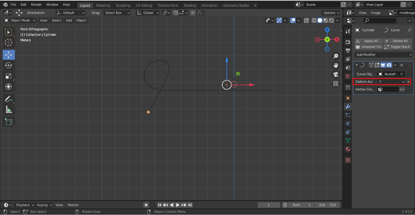

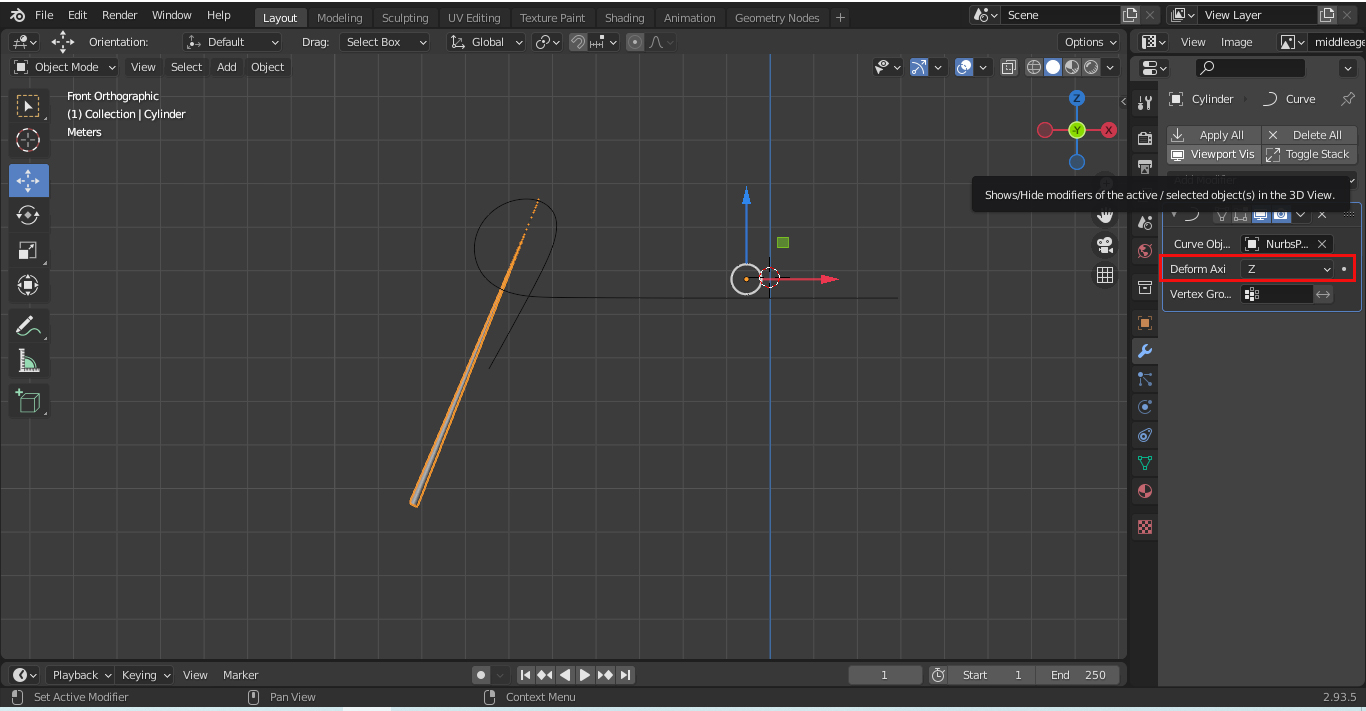

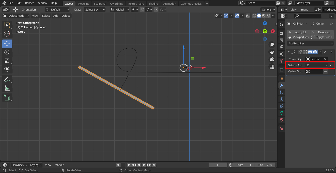

    Después de crear el cilindro he añadido la curva PATH y le he dado un giro extruyendo la punta de dicha curva y en MODO OBJETO al añadir el modificador CURVE y seleccionar en CURVE OBJETO la curva y cambiar todas las opciones posibles X, Y, Z,-X, -Y, -Z en DEFORM AXIS no consigo que se agarre el cilindro a la curva y se deslice por ella creándose la misma forma de la curva.
    Adjunto fotografías de ello. Gracias.

    Cita Iniciado por moleiro Ver mensaje
    Cuando pongas el cilindro, tubo lo que sea, aplica las coordenadas de la escena.
    Eso se hace seleccionando el objeto y presionando Ctrl+A > Rotation&Scale
    Esto se hace cuando los objeto son escalados o rotados en modo objeto, que es diferente que escalarlos o rotarlos en modo edición.
    La mayoría de fallos viene por no aplicar escalas o rotaciones del objeto y más cuando se trabaja con Modificadores que utilizan esa coordenadas para deformar un objeto.
