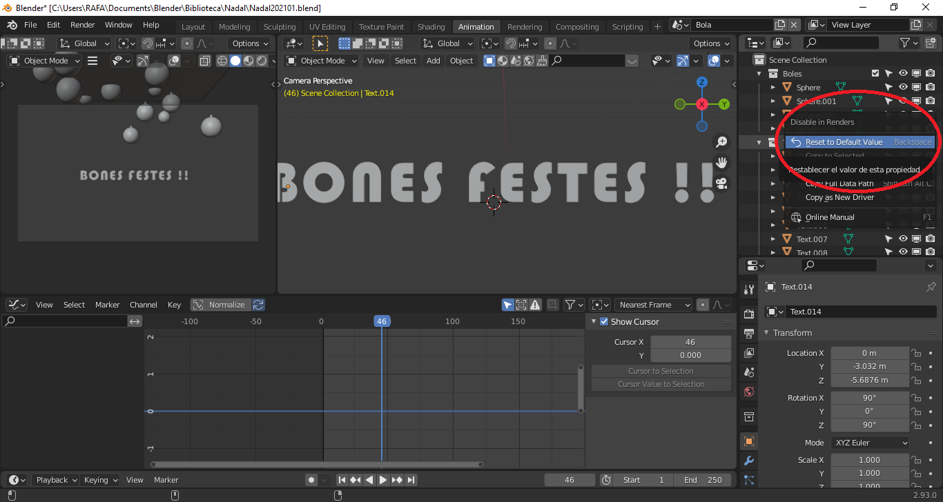

    Hola. Estoy con Blender 3.0
    Quiero animar la visibilidad de un texto. Para poder dar un color diferente a cada letra son objetos distintos agrupados en una colección.
    Me interesa tener el texto oculto un tiempo y después hacerlo visible, pero cuando selecciono la visibilidad de la colección en el Outliner no puedo insertar un keyframe.
    Con cualquier objeto con el botón derecho sobre el icono de visibilidad en el render el menú contextual ofrece la posibilidad de insertar un keyframe pero con la colección no. Eso significa que tengo que animar la visibilidad de cada letra individualmente.
    ¿Hay alguna manera de hacer lo que pretendo?
    Gracias.
    Adjunto imagen del menú contextual sobre el icono de visibilidad en el render de una colección.
