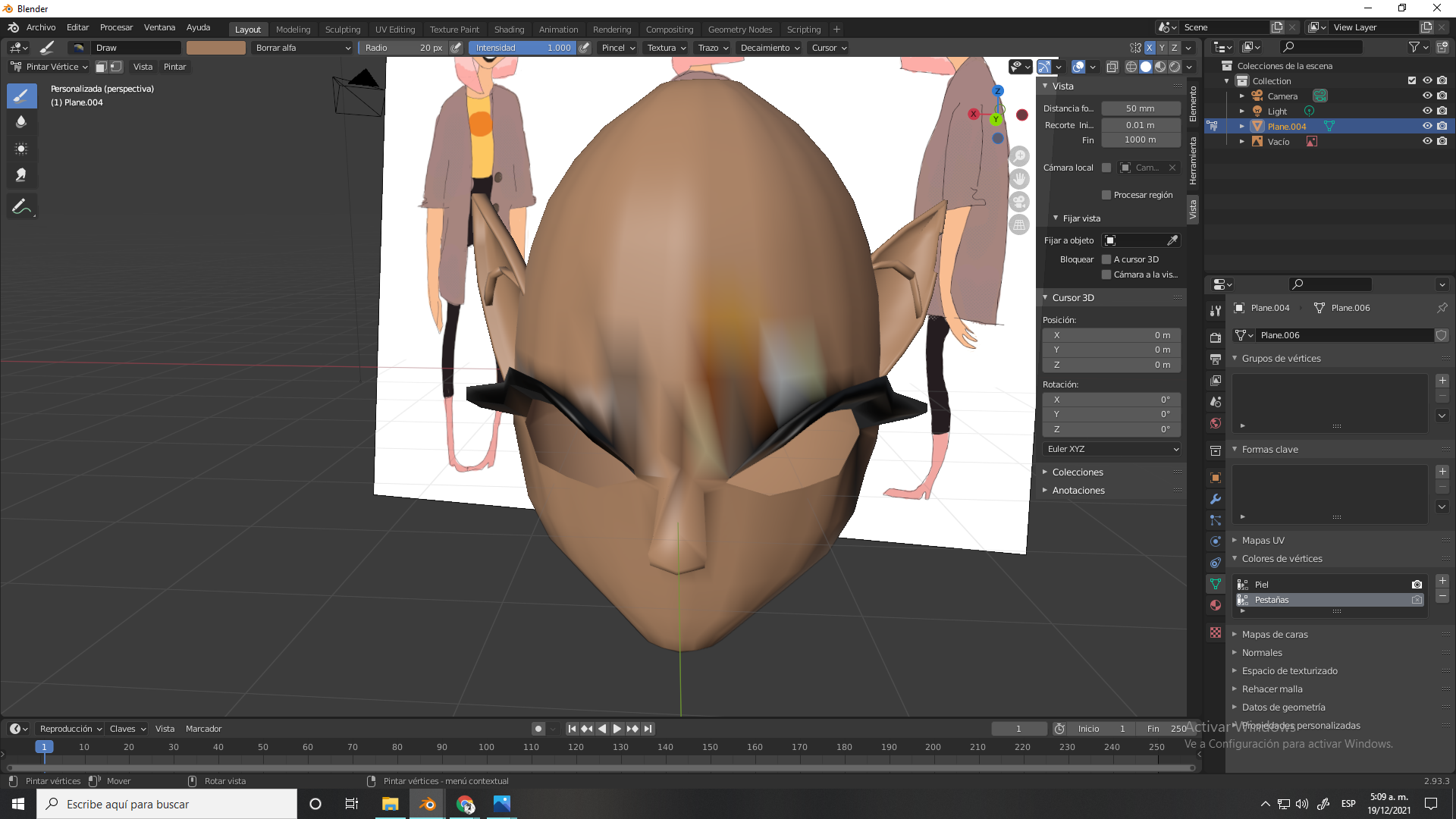

    Vertex Paint borrar cuando el color traspasa
    Hola, empecé a probar la opción Vertex Paint, son pocos los videos que me aparecieron en el buscador de Google sobre el tema. En todo caso quiero saber cómo se borra cuando el color se pasa, probé las opciones de al lado del color pero lo que hizo fue empeorarlo. Muchas Gracias.

    Si has tenido un "resbalón" y has pintado donde no debes, puedes volver atrás con Ctrl+Z (Edit > Undo)
    En Edit > Undo History tienes una lista de los últimos cambios por si has hecho otra cosa después del resbalón.
    22,360
    693
    7237
    De todas formas el trabajo con "Vertex Paint" con modelos con pocos vértices no da un buen resultado, es mejor desplegar un mapa UV y pintar la textura de imagen.
    Saludos.
