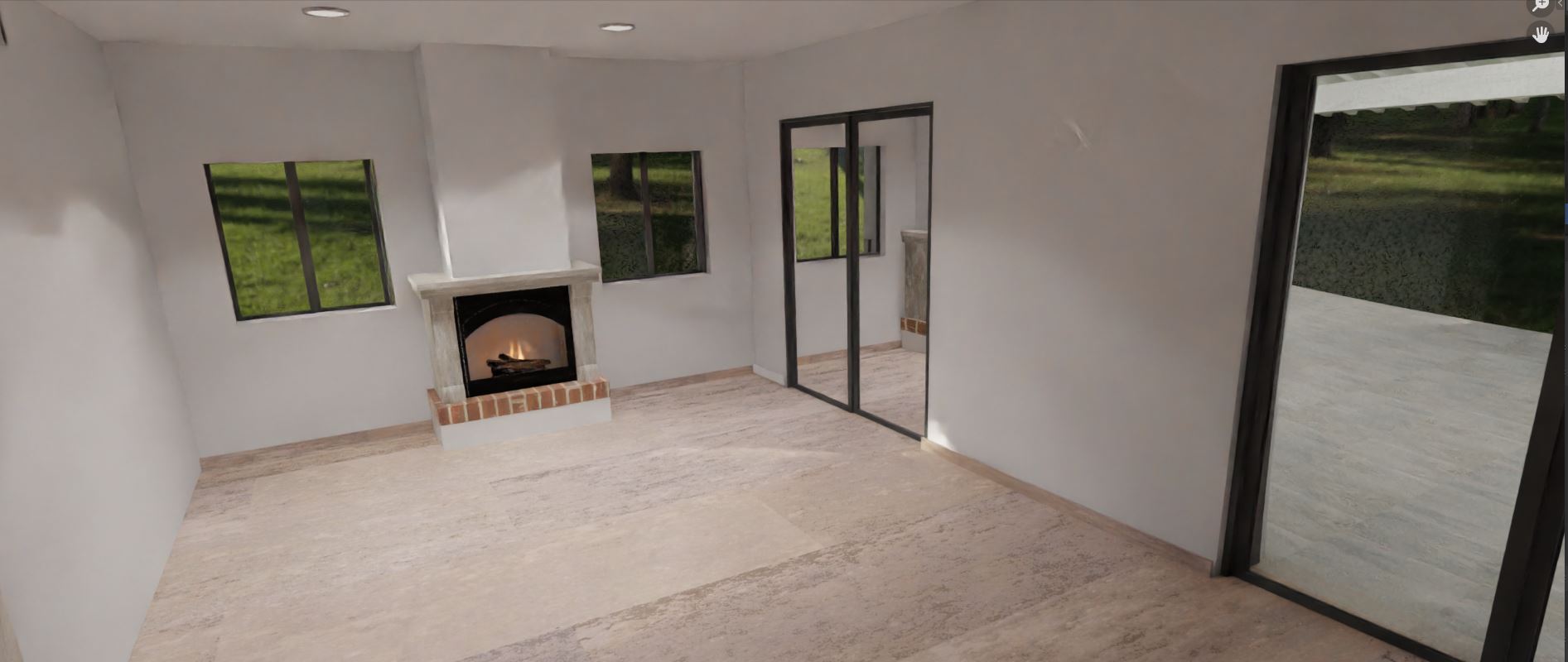

    Hola, no entiendo el motivo por el que una ventana con el mismo material que la otra me hace un reflejo a nivel espejo de la habitación y la otra nada, si me pueden ayudar a resolverlo me salvan la entrega de un trabajo, Gracias!

    Tendrás que poner una captura los nodos de lo que tienes en el Shader Editor.
    De todas formas, tal vez has puesto Glossy en lugar de Glass.
    O si tienes el Principled BSDF bájale el especular.

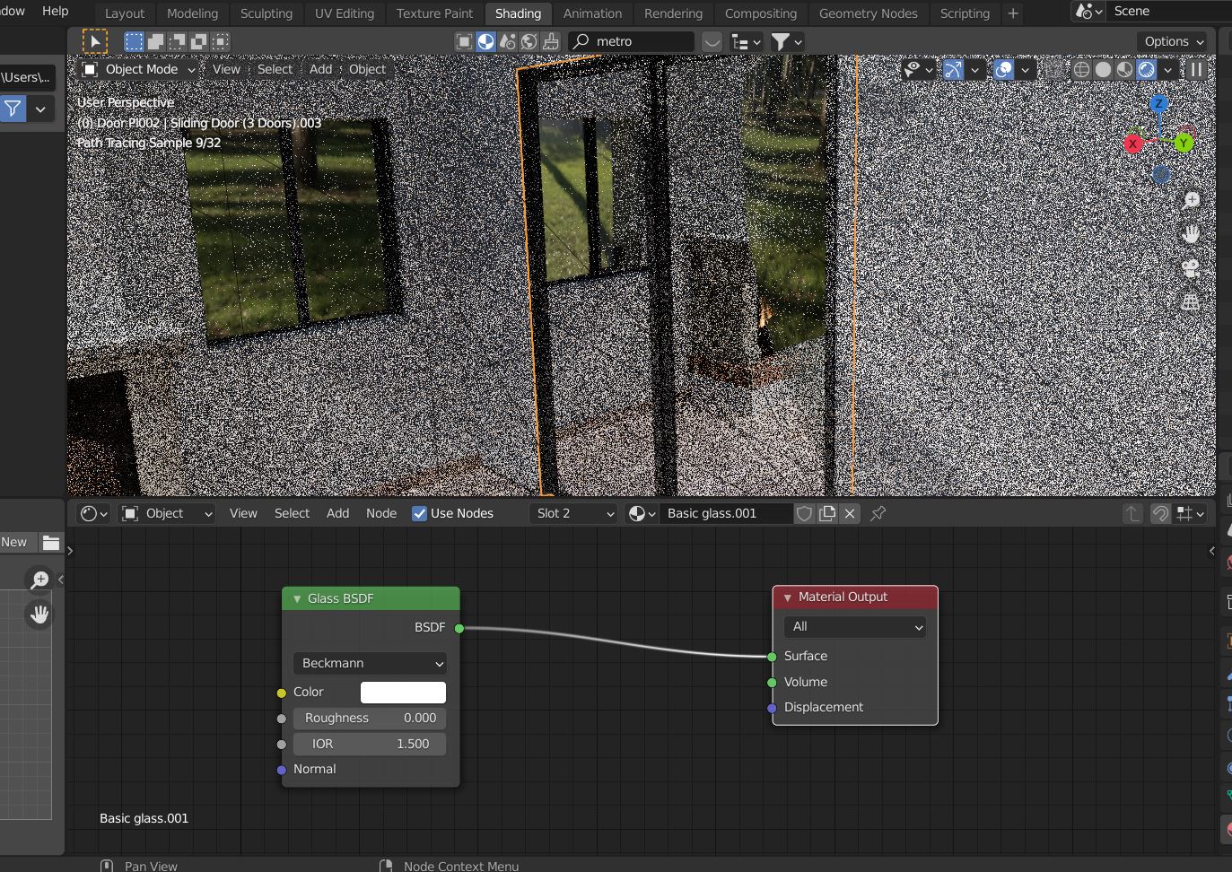

    Aquí te agrego la captura
    Solo tienes estos nodos.
Nombre: ayuda.JPG
Visitas: 34
Tamaño: 431.2 KB
  5. #4
  6. Gracias 3dpoder Agradece este post
  7. #5
    Usuario Novato
    Dec 2021
    11
    Mil gracias!!, un genio, me resolviste el problema!
