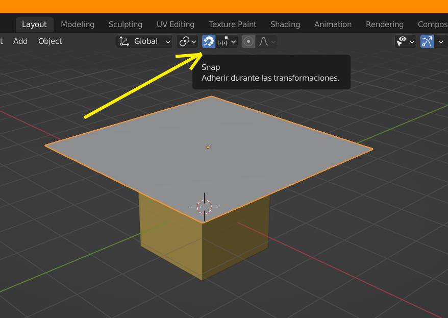

    Hola, soy novato y tengo un problema que no estoy pudiendo resolver, se me ha puesto un circulo sobre los objetos que cuando los quiero mover al acercarme a otro lo mueve junto con este.
    No sé si he activado algo por error pero no puedo sacarlo, solo me ocurre al querer mover el objeto con el cursor (flechas), usando el panel lateral el que se despliega con la tecla N me deja, pero me complica un poco en la comodidad para usarlo.
    22,360
    693
    7237
    Mira primero a ver si tienes activado el SNAP.
    El Snap es una especie de imán para ajustar objetos entre sí.

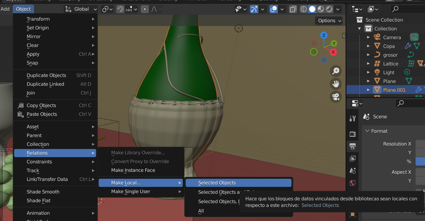

    Si no me equivoco, lo que tienes en pantalla son objetos LINKados
    Los objetos linkados no se editan en el archivo .blen del link, se editan en el archivo original.
    Es una forma de trabajar, donde se crea un .blend principal, donde queda el original y luego en otros .blend o en varios .blends a la vez, se enlaza ese archivo.
    La ventaja de trabajar así, es que si tienes 50 archivos con ese mueble u objeto y lo quieres modificar, solo tienes que ir al blend principal, cambiarle la mida, el color o lo que quieras y ese cambio se realizará luego en todos los .blends donde tengas el archivo linkado.
    Si lo que quieres es simplemente copiar ese objeto en ves de LINK haz un APPEN (añadir).
    Los archivos añadidos (APPEND) puede modificarlos sin problema.
    De todas formas, hay una opción de convertir el objeto linkado a real desde...
    Object > Relations > Make Local, donde hay varias opciones de convertir el objeto seleccionado o todo.
    Eso sí, ya no será un objeto linkado con las propiedades que ya he comentado antes.
