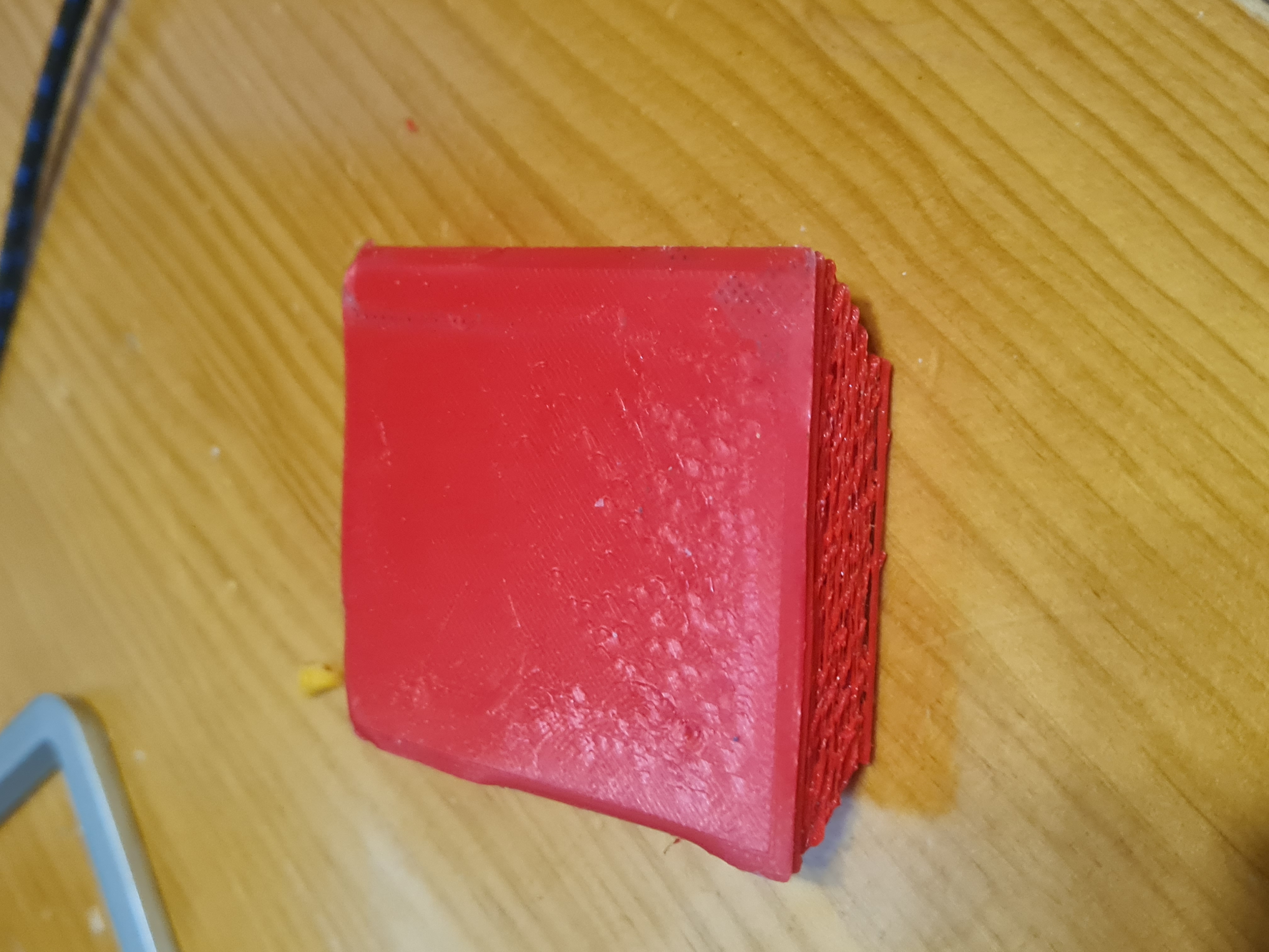

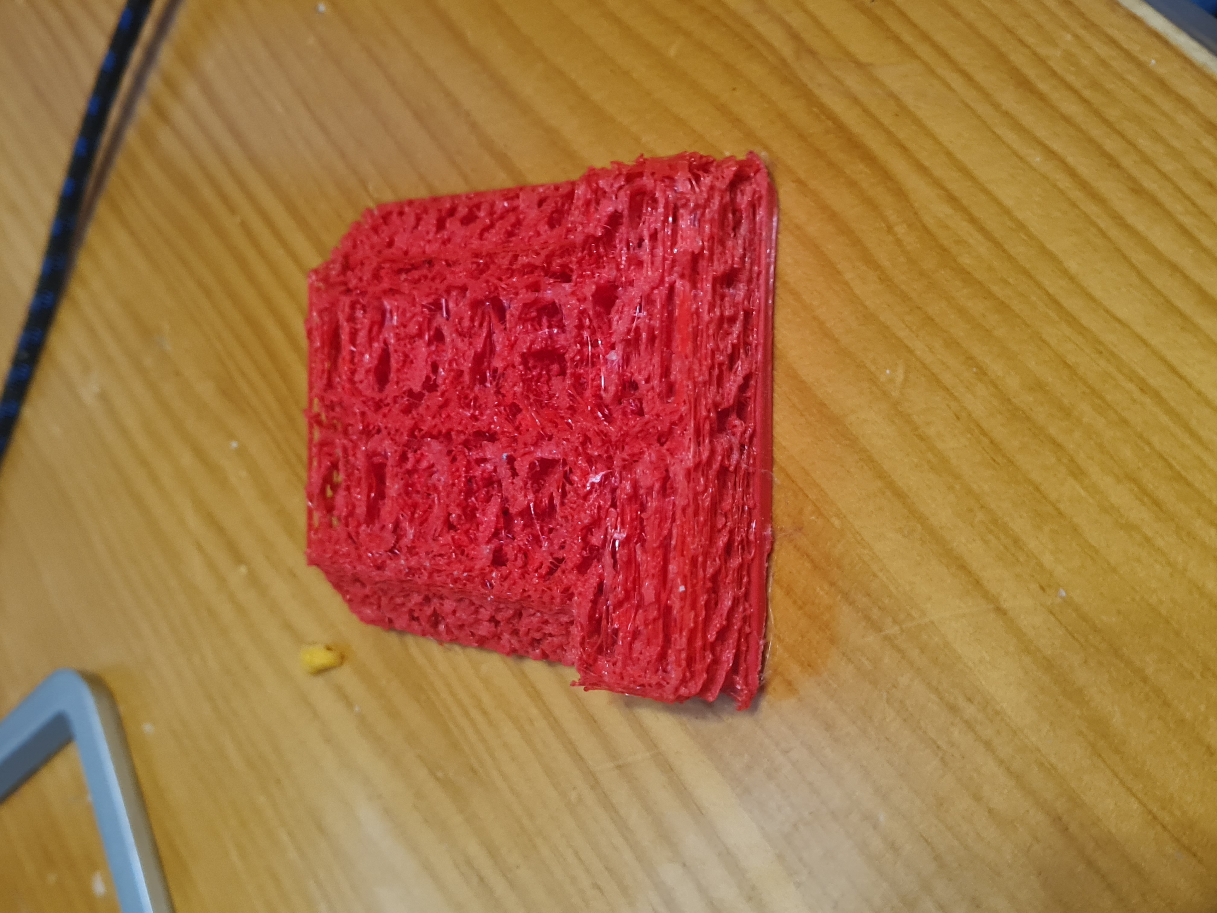

    Estaba imprimiendo una pieza en mi Ender 3v2 y me he encontrado con el problema que se ve en las fotografías.
    La primera fotografía es la primera capa (por debajo de la pieza).
    La segunda es cómo quedó al final. Eso me está pasando últimamente.
    ¿Alguien sabe a qué se debe?
    Gracias por adelantado.

    Lo importante es que digas que filamento usas (PLA, PTEG, etc,) pues cada uno tiene una temperatura de impresión.
    Saber a que temperatura lo tienes.
    Saber si tienes la cama caliente.
    Saber si pones laca o algún fijado.
    Saber si el filamento hace tiempo que lo tienes o es nuevo.
    De todas formas yo diría que le falta subir un poco la temperatura.
    Y de paso, revisa que las correas de la impresora no estén flojas, que la cama no se mueve y hacer la prueba de nivelación con el papel.
    Luego hacer un cubo de calibración o un "Level test". https://www.thingiverse.com/thing:2987803

    El plástico es PLA.
    Lo tengo desde julio (el pla).
    La cama está a 50 grados.
    El extrusor a 200.
    Uso cura 4.12
    No uso fijador ni laca.
    ¿Quizá debería bajar la velocidad del ventilador de refrigeración?
    Gracias.

    No, el ventilador no lo toques.
    Sube 10 grados y haz una prueba pequeña.
    En todo caso prueba a hacer que tenga un poco más de relleno.
    El filamento si está en sitio húmedo se puede echar a perder. Si tienes otro rollo yo probaría a cambiarlo.
    Porque secarlo en el horno como hacen algunos, no vale en la mayoría de casos.

    Gracias por tus rápidas respuestas.
    Lo pruebo mañana porque no voy a poder hasta mañana por la tarde.
    Ya contaré el resultado.
    Gracias de nuevo.
