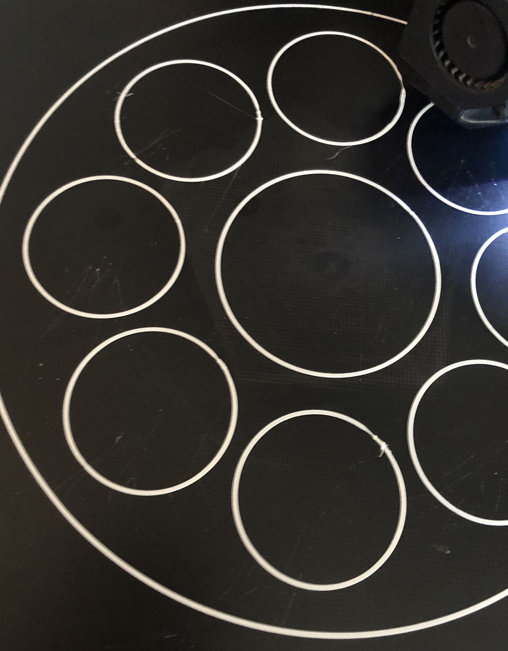

    Hola Alguien sabe de algún parámetro que permita modificar el "traslape" en una forma, en este caso en los círculos, si se fijan los círculos no quedan cerrados. Estoy imprimiendo PLA, en una Artillery X2 con boquilla de 1 milímetros y en modo espiralizado, usando Cura.
    La cama la he nivelado varias veces y sigue el problema. Saludos y gracias.

    No es problema del modelo, lo he probado con varios (muchos) modelos y el problema sigue. Uso boquilla de 1 milímetro y la calidad en el Cura es la más alta, la velocidad de la primera capa es de 10 milímetros.
    El problema que veo es que al ser de un milímetro la boquilla, cuando va a cerrar el circulo no se une con el otro extremo y al desplazarse a otro punto el cabezal esa zona no queda pegada. Por lo mismo lo ideal seria un parámetro que me diera por ejemplo un milímetro de traslape, al menos en la primera capa.

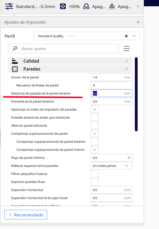

    Tienes un parámetro en Cura que al estar en cero termina donde empezó, pero si le pones por ejemplo 0,2 pues la boquilla sigue extruyendo 0,2 milímetros más encima del modelo.
    Para una boquilla de 1 milímetro, igual 0,3 es de altura es muy poco, tienes que ver que por la boquilla sale el filamento extruido con 1 milímetro de diámetro, y tu tienes que aplastarlo hasta 0,3 milímetros. Prueba con una altura de por lo menos 0,4 milímetros.

    Gracias voy a probar lo de la altura de capa. Ese parámetro ¿Dónde esta en Cura o como se llama?
    En perímetro-distancia de pasada pared exterior.
    22,324
    Cita Iniciado por quadro Ver mensaje
    en perimetro- distancia de pasada pared exterior.
    Este.. ¿no?

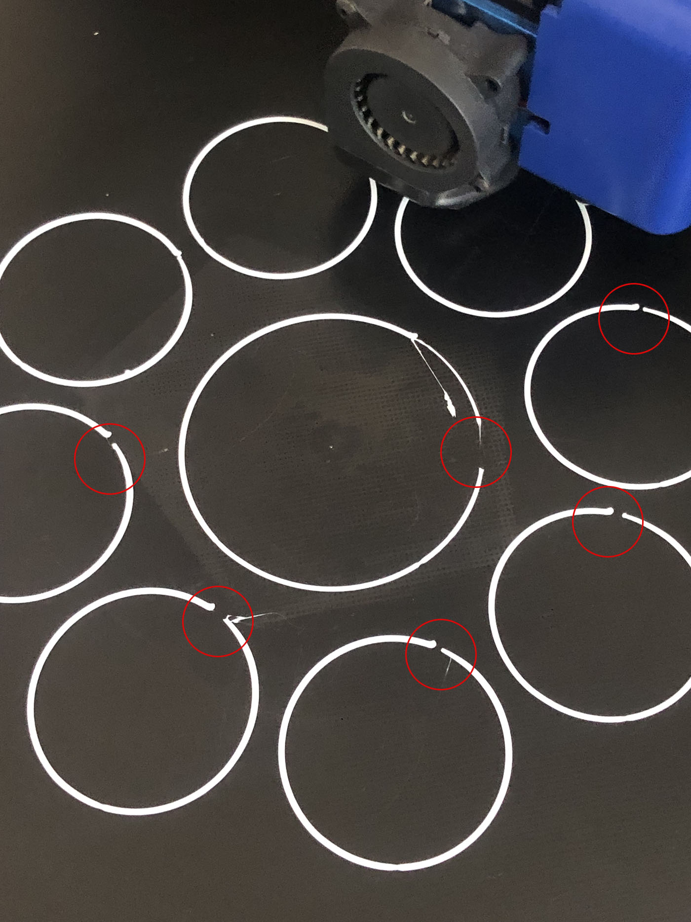

    Sí Solimán ese el parámetro, lo probé y se solucionó mi problema, adjunto fotografía.
    Quiero agradecer a Quadro por la ayuda que me ofreció y que soluciono un problema enorme para mi, mil gracias estimado!!!!
