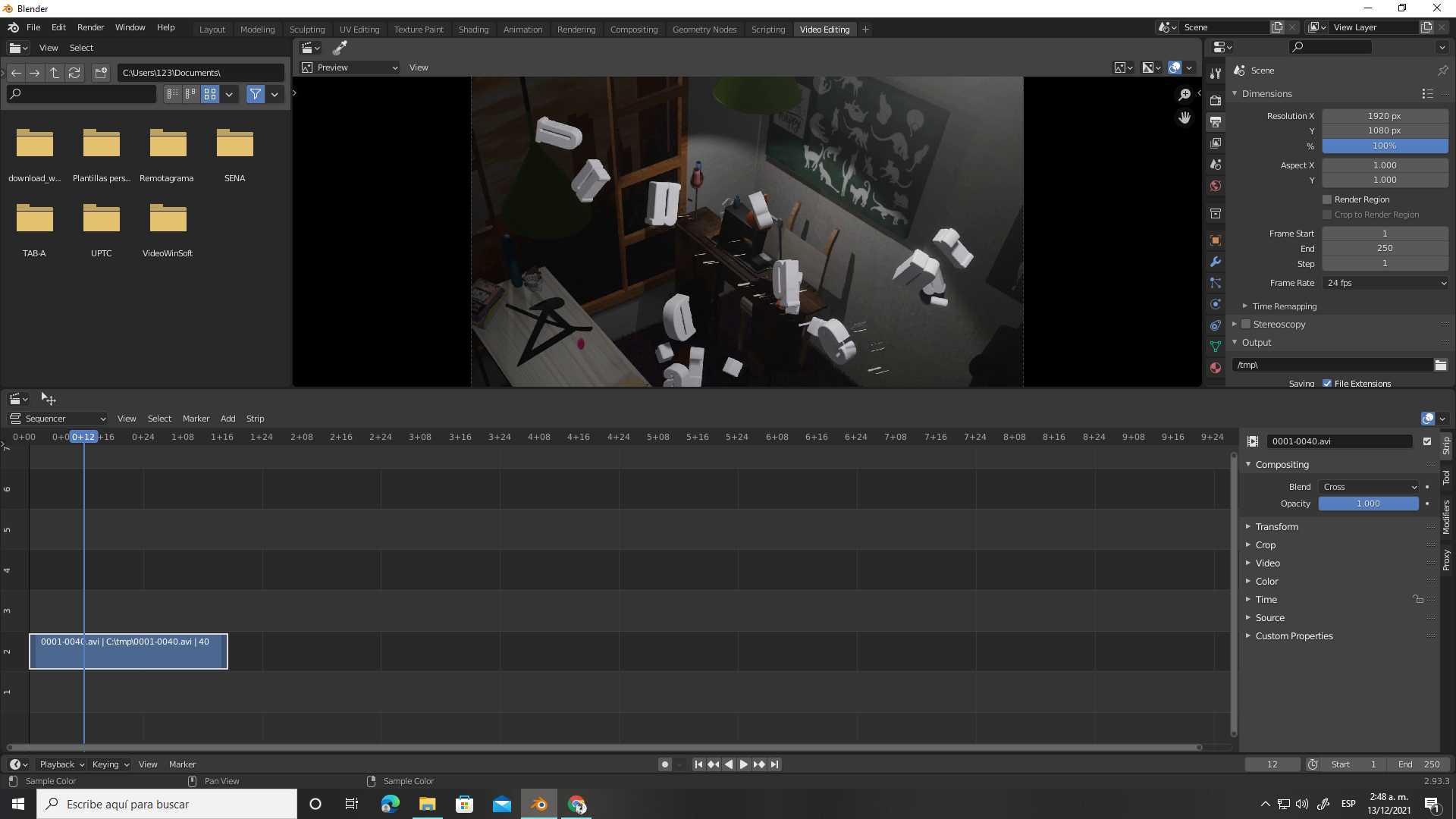

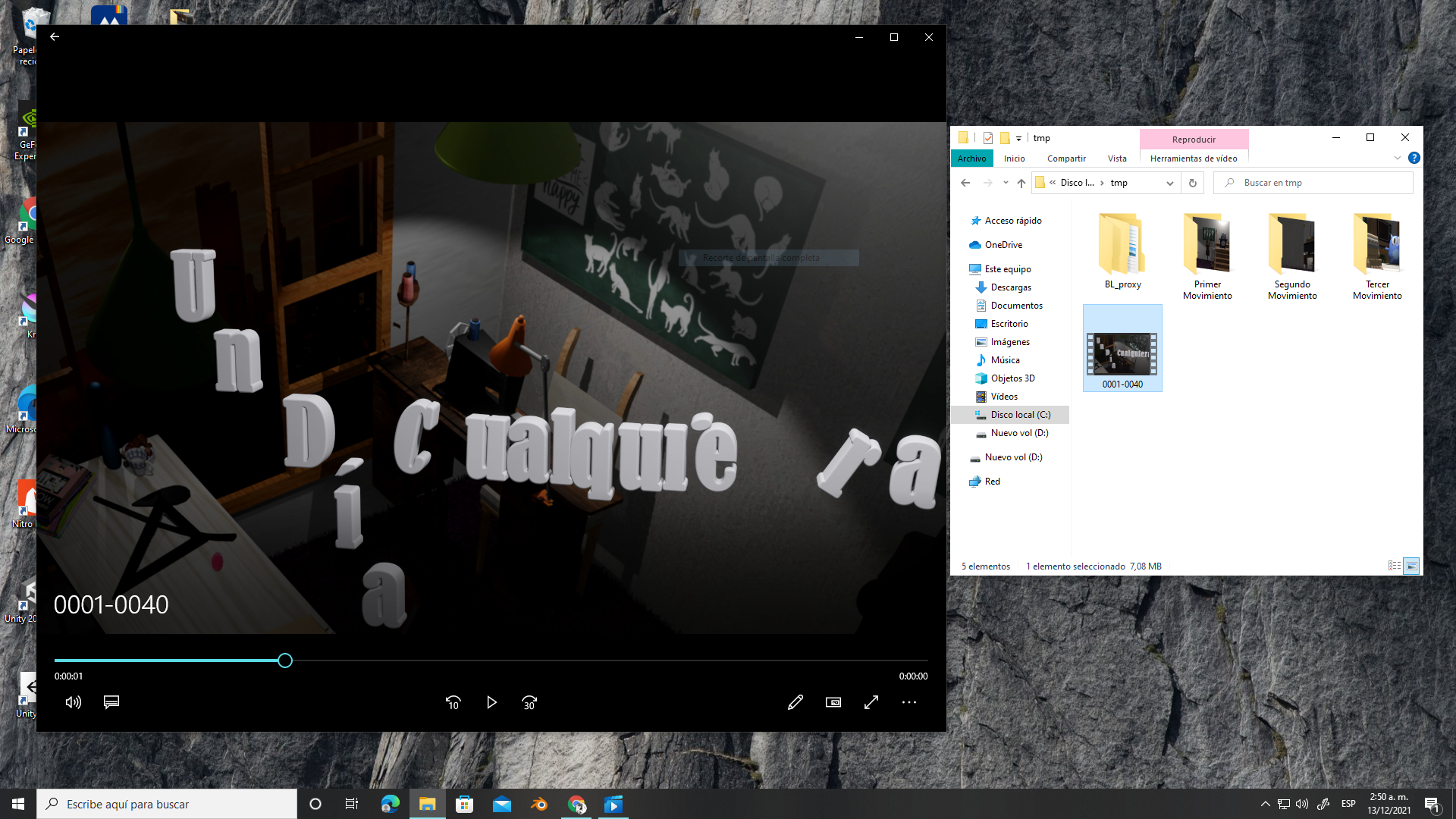

    Hola Comunidad, lo que me pasa es que renderice un video que tiene un simple rigid body, se guardo en la carpeta tmp, habia un primer video que tenia boronas y por eso las letras colisionaban, borre las boronas, y el movimiento fue como esperaba entonces borre el video malo y renderice con el video bueno, al pasar el video bueno al editor automáticamente aparece el video malo, no entiendo porque lo elimine y cuando veo el video en la carpeta tmp es el video bueno pero al pasarlo al editor de video es el malo. Por qué ocurre esto? Que puedo hacer?
    Gracias ante todo por leerme y ayudar a encontrar la solución.

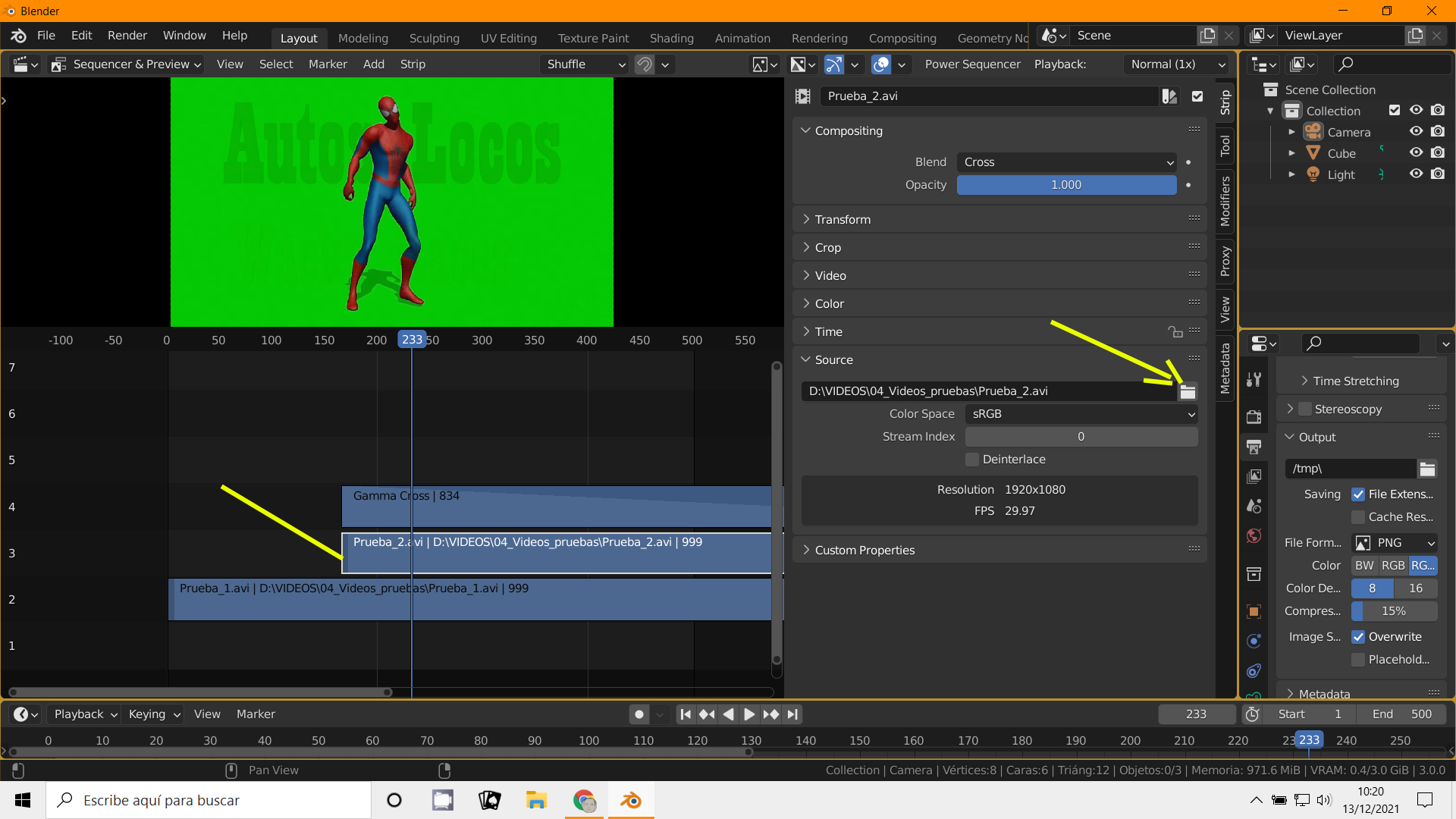

    En el "Video Sequence", presiona la letra N y en el panel que sale mira en "Strip" > "Source" (Fuente) a ver si la ruta del vídeo está bien...
    O sea, pinchas sobre la película y mira si el nombre es el correcto.
