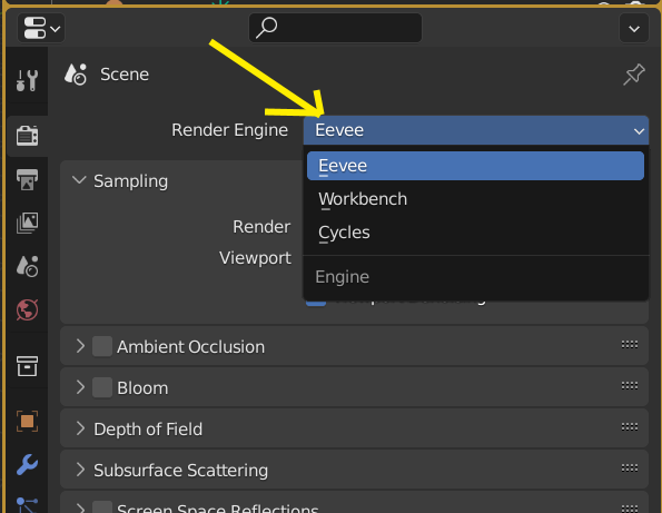

    Pues prueba con Eevee que es bastante rápido y casi la misma calidad.
    Solo tiene algunas diferencias si el material tiene transparencias (Alpha).
