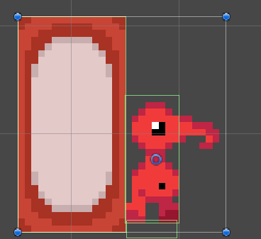

    Hola, estoy empezando con un juego y tengo un problema, estoy haciendo un plataformas y tengo un checkground en el jugador para comprobar que esté en el suelo, (esto lo estoy comprobando con un tag).
    Hasta ahora funcionaba bien pero me encontré con un problema, agregué cajas para empujar, pero al momento de estar en contacto con la caja, el checkground deja de funcionar correctamente.
    Para ver si estaba detectando el piso correctamente le pedí a Unity que me dijera si esta tocando "piso" o no, todo funciona hasta tocar la caja, en donde me dice que no esta tocando piso y se queda en ese estado, para dar una referencia, este es el jugador y la caja:
Nombre: Screenshot_2.png
Visitas: 234
Tamaño: 7.3 KB
    El código que uso para saber si estoy en el piso es el siguiente:

    Para aclarar, al momento de tocar la caja, isGrounded queda en false y no cambia aunque esté tocando algo con el tag "Ground".
    Jul 2004
    304
    Tienes varias cajas puestas y no entiendo para qué, pero bueno, tendrás tu sistema, creo que el problema viene porque las cajas las tendrás marcadas como collider. Esto puede llevar a dos situaciones: que Unity interprete que es el collider del player y lo suba hasta que el collider más bajo se quede tocando el ground, con lo que en tu caso el collider real del player nunca lo tocará.
    También puede ser que no interprete nada y lo deje todo como está, quedando dos colliders, uno de los que has puesto y el del terreno, superponiéndose, lo cual hará que no puedas mover al player por la fricción.
