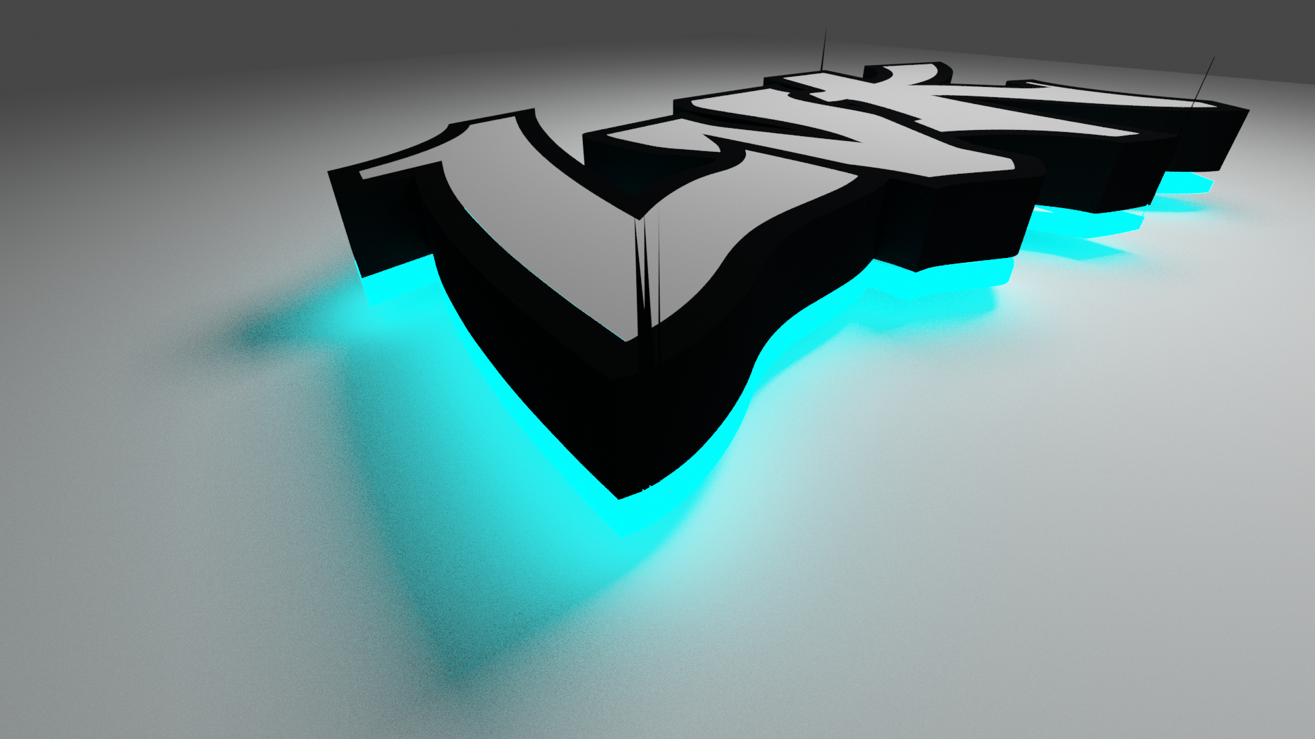

    Quería hacer un logo en 3d e hice un archivo con mi logo en SVG. Lo importé en Blender y todo bien y cuando quise agregar el modificador "solidificar" aparecieron unas rayas negras en algunas partes del logo. Estaría agradecido si alguien me dijese que es y cómo solucionarlo.
    Adjunto una fotografía del render en Cycles pero pasa lo mismo en Eevee.

    El SVG si tienes esquinas muy cerradas puede hacer eso.
    De todas formas prueba a activar el "Even Thickness" y en Normals "High Quality".

    Lo he intentado y no me funciona, pero al final lo que he hecho es convertir el SVG en malla y extruirlo en vez de solidificar. Gracias igualmente por la respuesta.

    Claro, eso también sirve...
