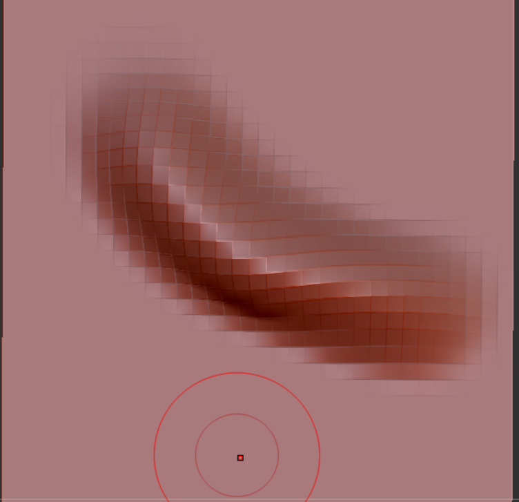

    ¿Te refieres a cuando esculpes o es sólo la visualización? si tu modelo se esculpe pixelado es que no tienes las suficientes subdivisiones.
    Por ejemplo, si tienes pocas subdivisiones se ve algo así:

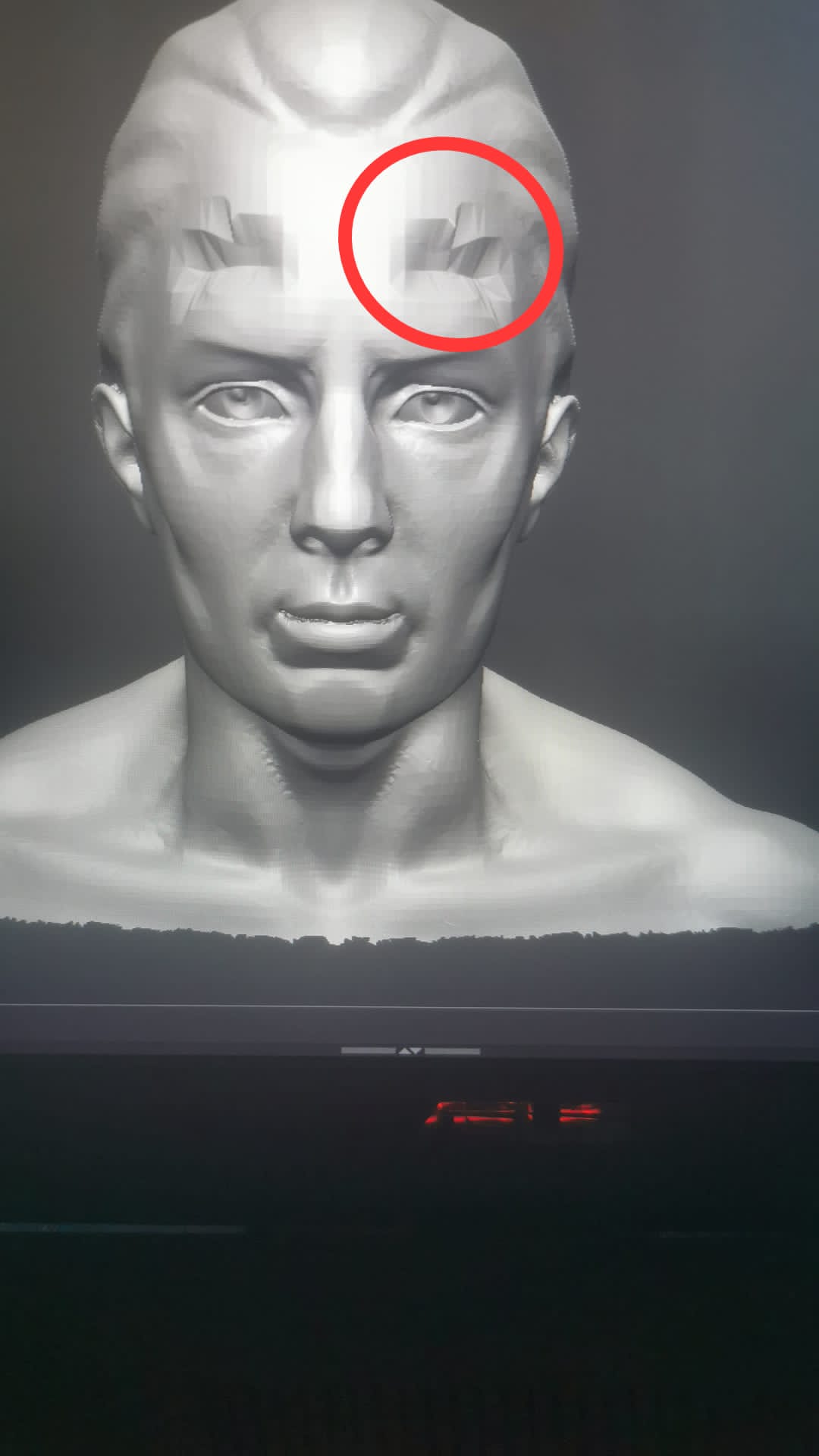

    Gracias CadForCam. Sí, se ve algo así, cuando esculpo. mira por ejemplo esta fotografía:
Nombre: IMG-20211205-WA0002.jpg
Visitas: 96
Tamaño: 52.3 KB
    Debería hacer una hendidura.
    ¿Y cómo funciona el tema de las subdivisiones? Cómo podría poner más?

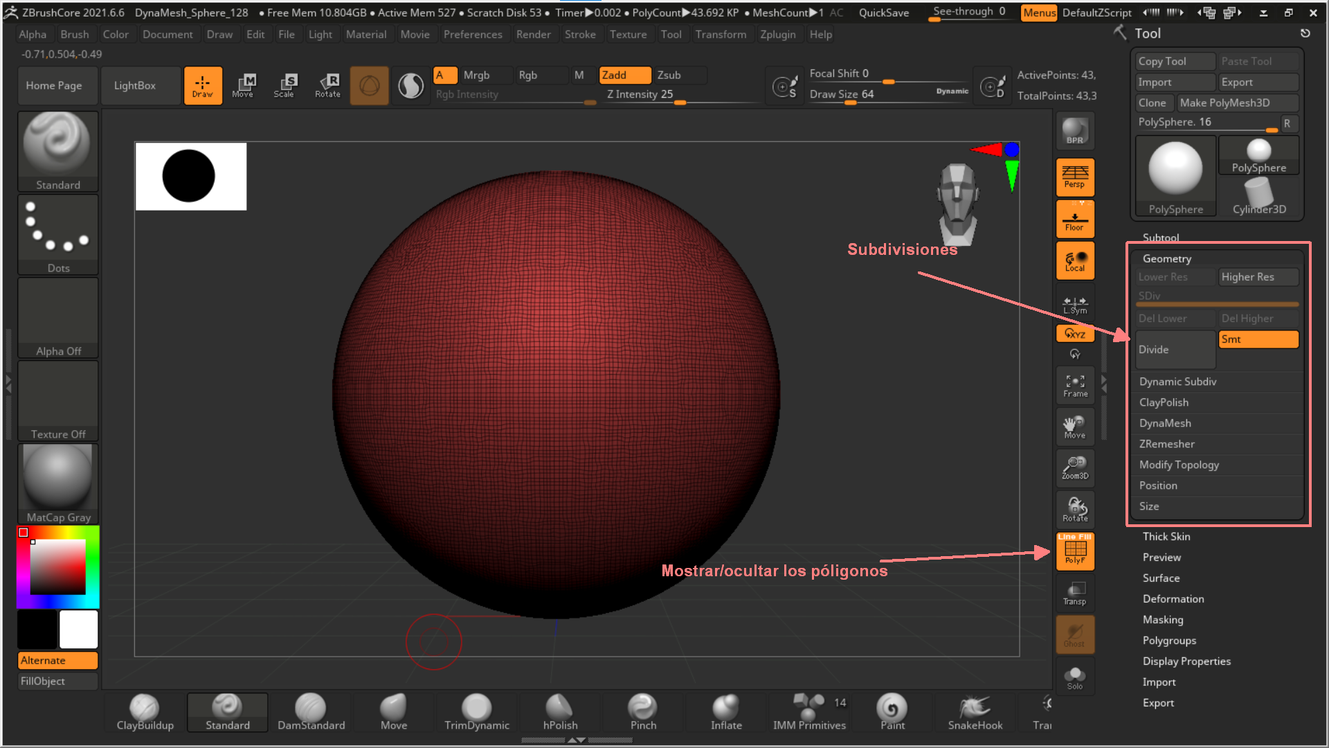

    Hay cierto "arte" con esto de las subdivisiones, pero tienes pocos polígonos ese es tu problema según la imagen que pasas.
    Puedes ir creando subdivisiones en los menús que te marco en la imagen. También puedes seleccionar en el nivel de subdivisión en el que trabajar en ese mismo menú cuando tienes más de uno:
Nombre: Captura de pantalla 2021-12-05 122301.png
Visitas: 136
Tamaño: 712.4 KB
    Lo ideal es que busques un videotutorial, hay gente que lo puede explicar más rápido y mejor que yo.
    A grandes rasgos tienes:
    1. Una base mesh, la cual es la subdivisión inicial. Se parte de una primitiva como la esfera que ves en mi imagen, la cabeza de la tuya u otra (o se importa un modelo de otro programa). Esta Mesh base debería tener todo Quads y representar las formas más "básicas" de tu modelo y como te pasa en tu ejemplo no es buena para modelar con los pinceles estándar, crease,... Normalmente se usan los de mover (grab) y cuando se estiran mucho los polígonos se hace un "DynaMesh" que es una reconstrucción rápida de la Mesh con todos los polígonos a tamaño similar. Por ejemplo, en una mano tendrías los dedos y la palma, pero no se distingue bien las uñas o arrugas de los nudillos.
    2. Ahora vienen las subdivisiones, puedes tener muchos niveles de subdivisiones (cada vez que le das a subdividir crea un nivel nuevo). Lo que ocurre es que cada cuadradito se divide en 4 y tienes más precisión a la hora de hacer cambios más sutiles, saber que cantidad de subdivisión que vas a necesitar es un arte, no hay normas escrititas, vas aprendiendo de la experiencia. Digamos que vas poniendo capas sobre las capas anteriores con los detalles más finos. En el ejemplo de la mano, esto sería ir añadiendo las uñas y arrugas, la última subdivisión sería la textura de la piel por ejemplo.
    Existe también lo que se conoce como topología dinámica, pero eso ya te lo dejo a ti para investigar (es más complejo empezar con este método y requieres retopo en la mayoría de los casos tras terminar el modelo).
