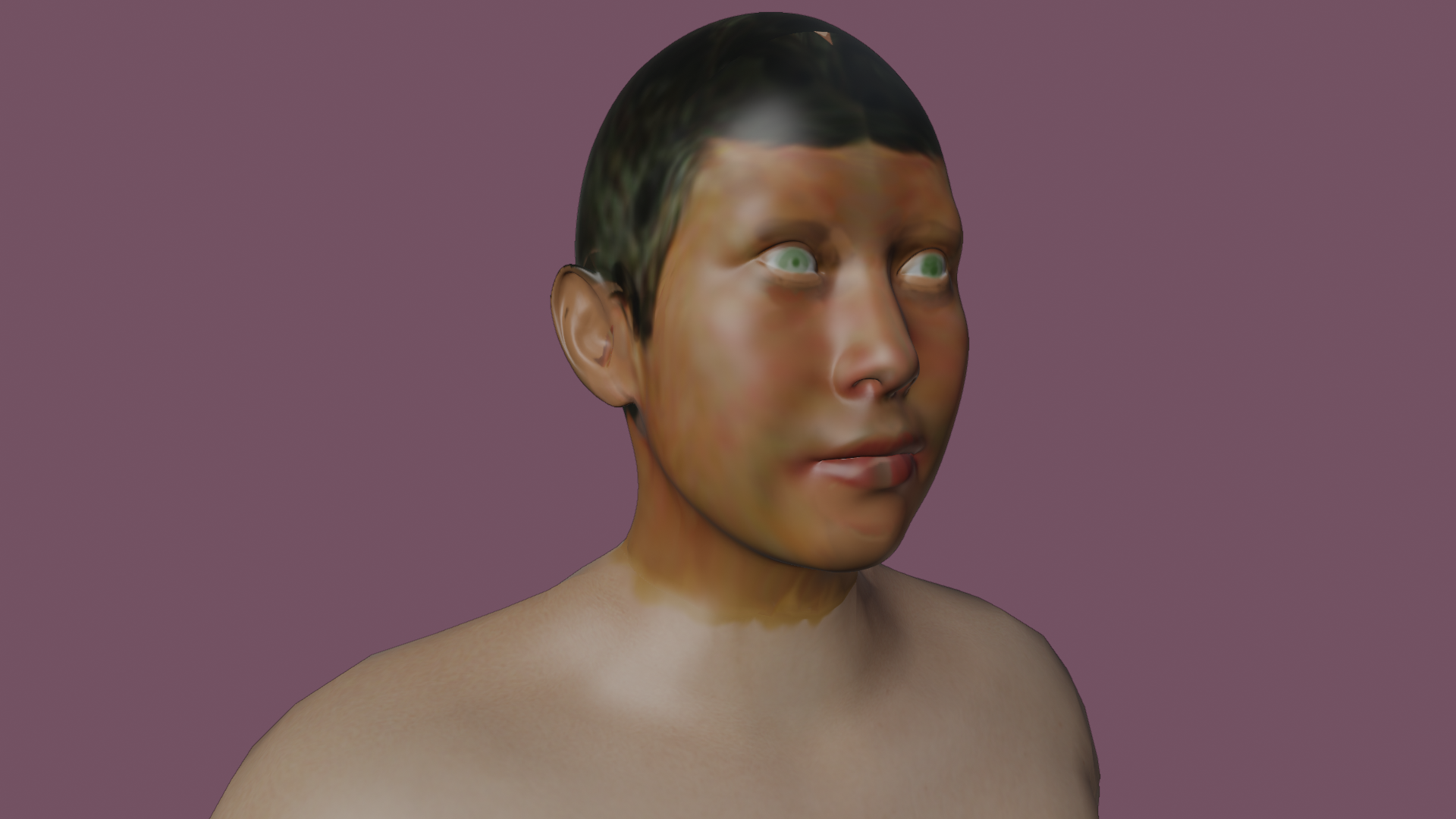

    Hola a todos, he unido una cabeza a un cuerpo primero en añadir la cabeza y a continuación en anexar el cuerpo y los he juntado con CTRL + J.
    Los tonos de color de la cabeza y del cuerpo son diferentes y lo que yo quiero es darle al cuerpo el mismo tono de color que el que tiene la cabeza.
    Selecciono en modo pintar texturas/dibujar selecciono un color en la ventana superior con radio 15, intensidad 1, mezclar y en el cuerpo no se puede pintar nada.
    También selecciono la pestaña superior Texture Paint y hago lo mismo pero tampoco consigo pintar el cuerpo.
    Añado el modelo.
    Gracias.

    Un solo mapa de textura.... un solo UV.
    Cycles y cámara nueva
    https://pasteall.org/blend/ff4fa32f6...77ce909c80668a
Nombre: 4.png
Visitas: 158
Tamaño: 1.97 MB

    Por fin he conseguido pintar el cuerpo de los modelos que he creado. Muchas gracias.

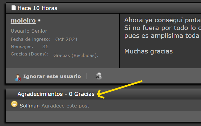

Nombre: agradecimientos.png
Visitas: 68
Tamaño: 40.9 KB
