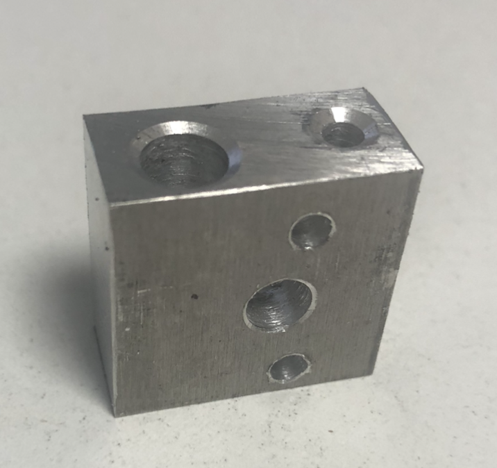

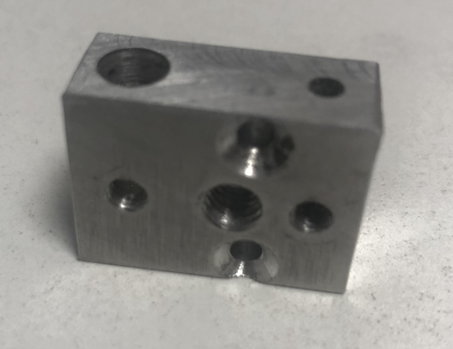

    Hola. Dispongo de una Ender3 a la que he realizado algunas modificaciones. Hace poco compre un V6 all metal con una sonda calefactora de 50W y un termistor NTC100K B3950.
    Me intenté hacer un bloque calefactor para el Mk8 ( El original de la impresora) que aceptara el termistor B3950 con encapsulado de 3mm. Use aluminio y fresé un bloque con el mismo volumen del original. Hice dos formatos uno en el que el termistor estaba a 2mm del calefactor de 50W y otro con una distancia de 0,5 milímetros ( como en el original de V6).
    Monté el nuevo termistor, la sonda de 50W, el heartbreaker y todo lo demás. Mi sorpresa fue que al calibrar el PID con el nuevo sistema la temperatura objetivo no se mantiene estable. Oscila en un +20 -20 grados.
    Desmonte todo y lo volví a montar en el bloque de la V6 y todo funciona bien.
    ¿Alguna idea de lo que pasa?

    Si alguien puede sugerir algo lo agradecería.

    ¿Pudiera ser por la aleación de aluminio que estés usando?
